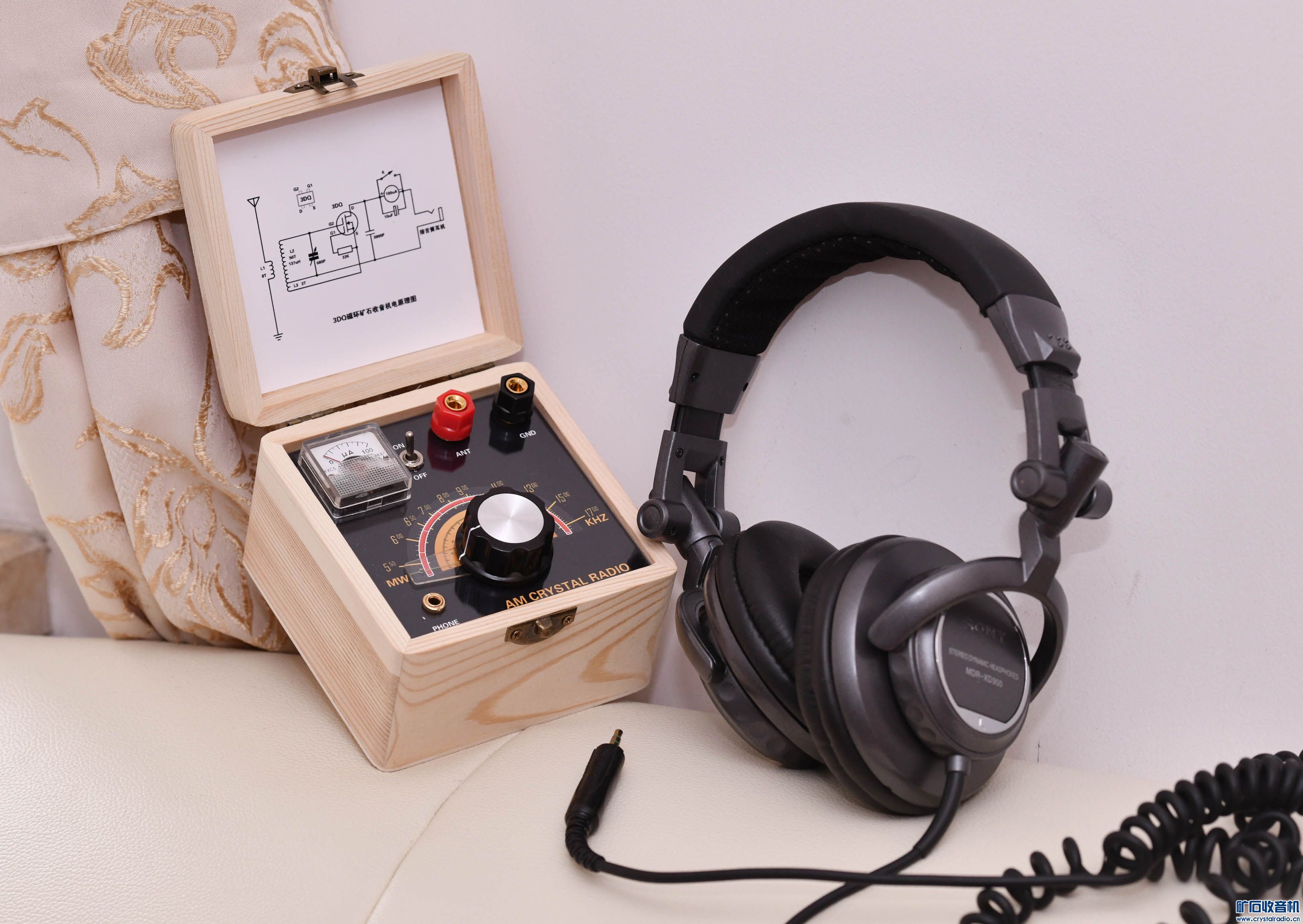

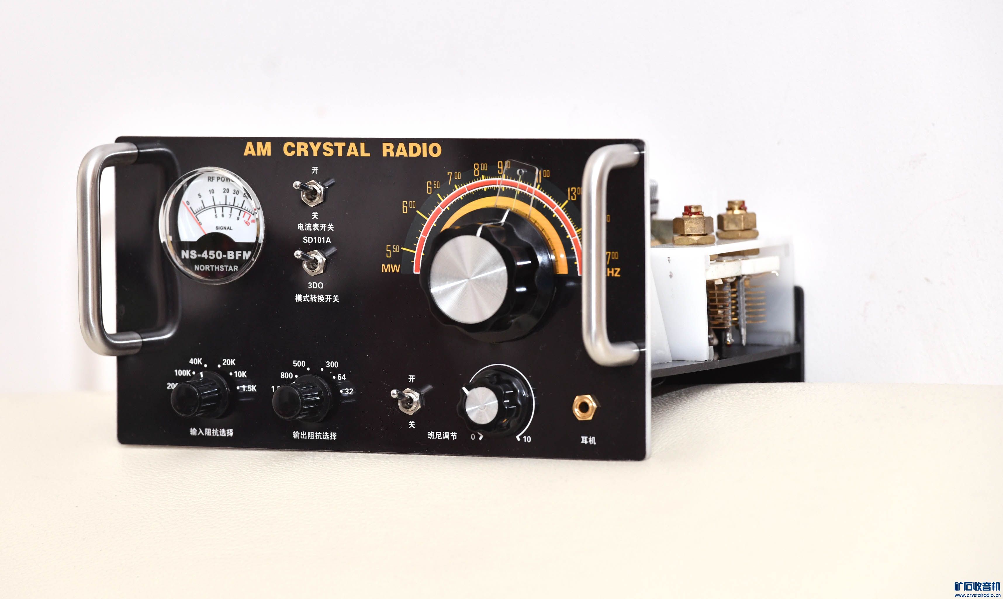

  临近春节,有了多余的时间,把近些年来制作的一些有代表性的矿机图片集中整理一下,也算是对自己近5年来的一个总结吧,大家随便看看。

好吧,厉害,这个应该是普通工频电流表吧,是什么原理呢,能检测无线电波的强弱。
许斑竹已经对你的问题做了非常详尽的解释了,我就不多说了。祝玩矿石收音机愉快!
发表于 2022-9-26 10:12:57 | 显示全部楼层
矿石机中用的是直流电流表,量程一般比较小,所以,也称微安表,并不是测量工频交流的的交流表。如果矿石机接收到的电磁信号强,那么检波后的直流分量成分也相应要大,实际上就是测量检波后信号的直流分量来间接大致表示接收到的信号强弱,只是一个相对比较参考用的。也可以用于各个不同地方接收时相互交流比较,用来表达信号强弱的一种方法,例如,如果二个不同的人在不同的地方用矿石机收听,只能大致表达说音量是轻还是响,每个的感受和理解不同,无法相互对比,但如果二个人收到的信号,电流表指示的电流大致相同,那么可以大致理解为,二个人收到的信号音量大致接近。 如是一个人的矿石机电流表指示为十微安,另一个人接收的为3微安,大致来说,十微安的那个矿石机音量应该是相对更响一些吧。另外不同的电流大小,也大致对应着不同的听力感受,一般一微安左右的大小,是刚好是听到电台声,但内容听着很费劲。不太能听清楚内容。三微安左右的信号就听清楚内容,只是音量轻,听得时间长了就费劲吃力,十微安的音量听起来虽然感觉音量还是偏轻一些,但听着时间长也不是太吃力了。二十微安到五十微安左右的信号,听起来就有点跟普通收音机的感觉了。这样我想你就有点明白电流表指示的作用了,一般在表头两端并联一只合适的电解电容 。作这旁路信号,让音频信号从电容上通过,这样可以减少音频信号能量的损失。当然了,有个表头,也更具有装饰性。大致就是这样。不知道你看了能满意一些不。
