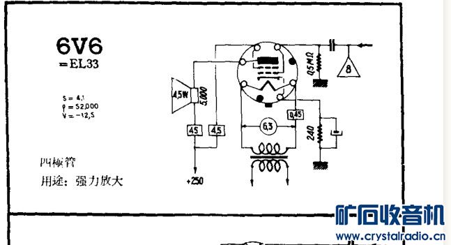

接线简图坑了多少人,为啥不能再严谨点
发表于 2022-1-29 15:20:32 | 显示全部楼层
heroicjzu 发表于 2022-1-29 14:46
如果按图施工,250V的电源,扣除阴极压降10多伏,再扣除负载直流压降10伏左右,差不多板压就比手册250V ...
这个电路图的意思是指屏极电压,也就是手册给出的屏极电压。其实电压差20V除掉声音大小电位器在同一位置不一样外是听不出来的。
这个电路手册
这个比较权威无差错的 电子管手册
 楼主| 发表于 2022-1-29 15:25:17 | 显示全部楼层
于海旺 发表于 2022-1-29 15:20
这个电路图的意思是指屏极电压,也就是手册给出的屏极电压。其实电压差20V除掉声音大小电位器在同一位置 ...
收到,谢谢。看来新手必须加强学习,不能误解图纸的意思
