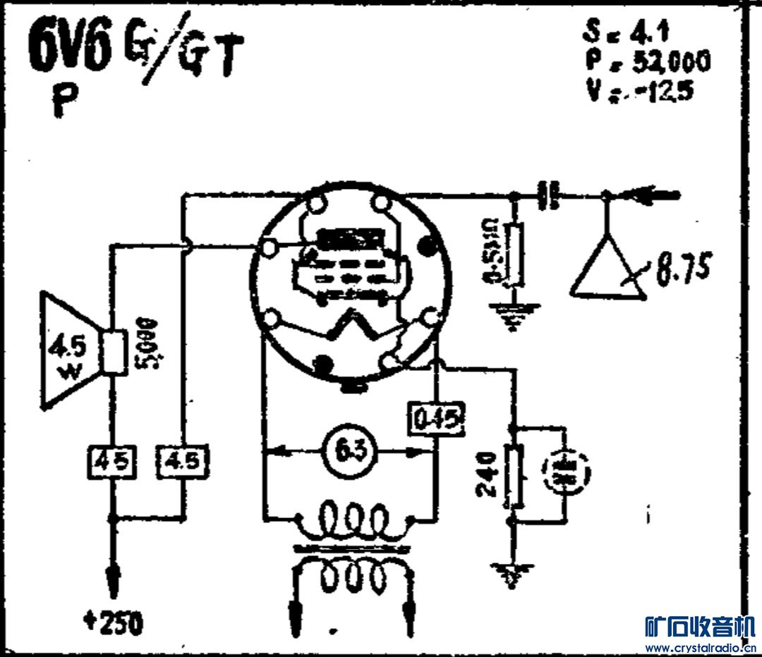

类似这种简图,群众喜闻乐见。
但是,其板压通常低于手册20多伏,帘栅压低于手册十多伏。
这个变化不算小,最大功率、失真指标都有变化,甚至最佳负载阻抗也有些许变化。
这在曲线图上划划就能发现。
我就不明白了,既然都花了这么大精力,把手册文字翻译成图纸,为啥就不能再弄严谨点,造福广大群众。
大家有没有按图施工的,怎么看这个问题?

这个是典型测试电路。并不是最佳电路,实际设计使用中,还要考虑各种参数要求,均衡选择。例如:最大输出功率,就与失真度相关,要看设计者如何取舍。

这张图比网络论坛里绝大多数图都要严谨
发表于 2022-1-28 20:36:52 | 显示全部楼层
这是典型线路,标明了基本的参数,从电子管时代过来的人都受益匪浅。

我觉得这种图很好啊,一目了然,更多的是给查阅者一个直观的印象,具体怎么用是要结合具体电路!
发表于 2022-1-28 21:06:38 | 显示全部楼层
这是6V6 而且是用扬声器线圈作负载,和普通变压器作负载肯定有区别。失真之类的不是按手册曲线划根所谓的负载线就万事大吉了,涉及到很多其它问题

楼主你是在哪本手册看到的这个6V6电路图与手册相差20多伏不一样的。这个图是最严谨的。图中用喇叭符号表示负载实际是输出变压器初级阻抗。

新手请教各位老师们,那喇叭下方的方格形45和4.5是指直流吗?三角形的8.75又代表什么呢?
发表于 2022-1-29 07:27:18 来自手机 | 显示全部楼层
方格4.5是帘栅极电流,45是屏极电流。三角形是输入电压
三角形是峰,最大输入信号强度,正弦波有效值8.75伏

如果按图施工,250V的电源,扣除阴极压降10多伏,再扣除负载直流压降10伏左右,差不多板压就比手册250V低了20多伏。
也许这个图原本不是这个意思,但是有人就是严格照图施工的。
顺便想咨询一下,如果板压比手册低20多伏,是不是问题不大,至少很难听出啥差别?谢谢
