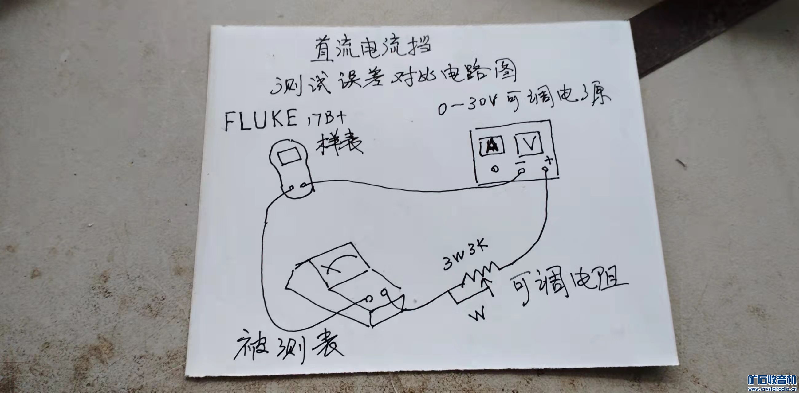

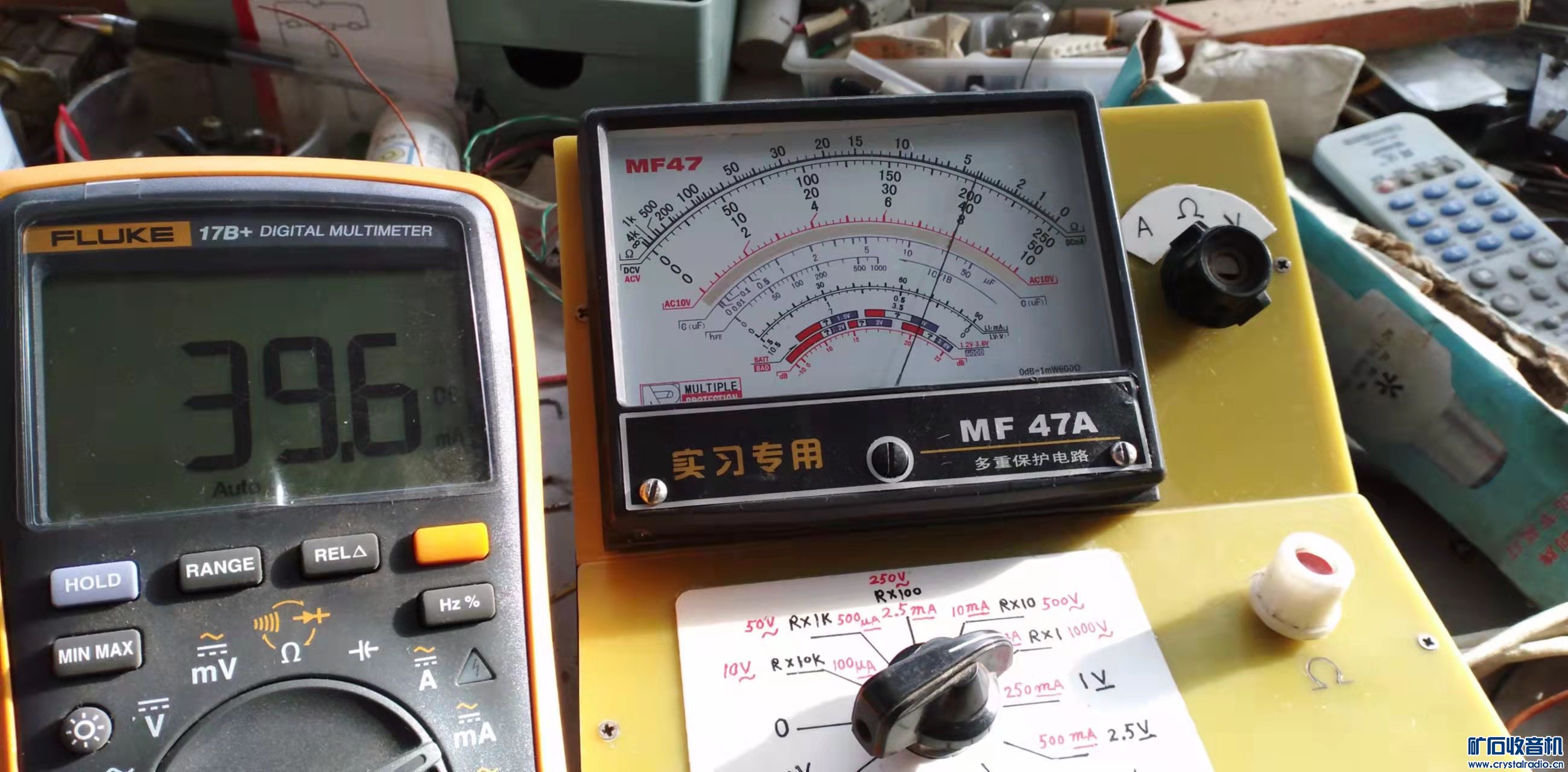

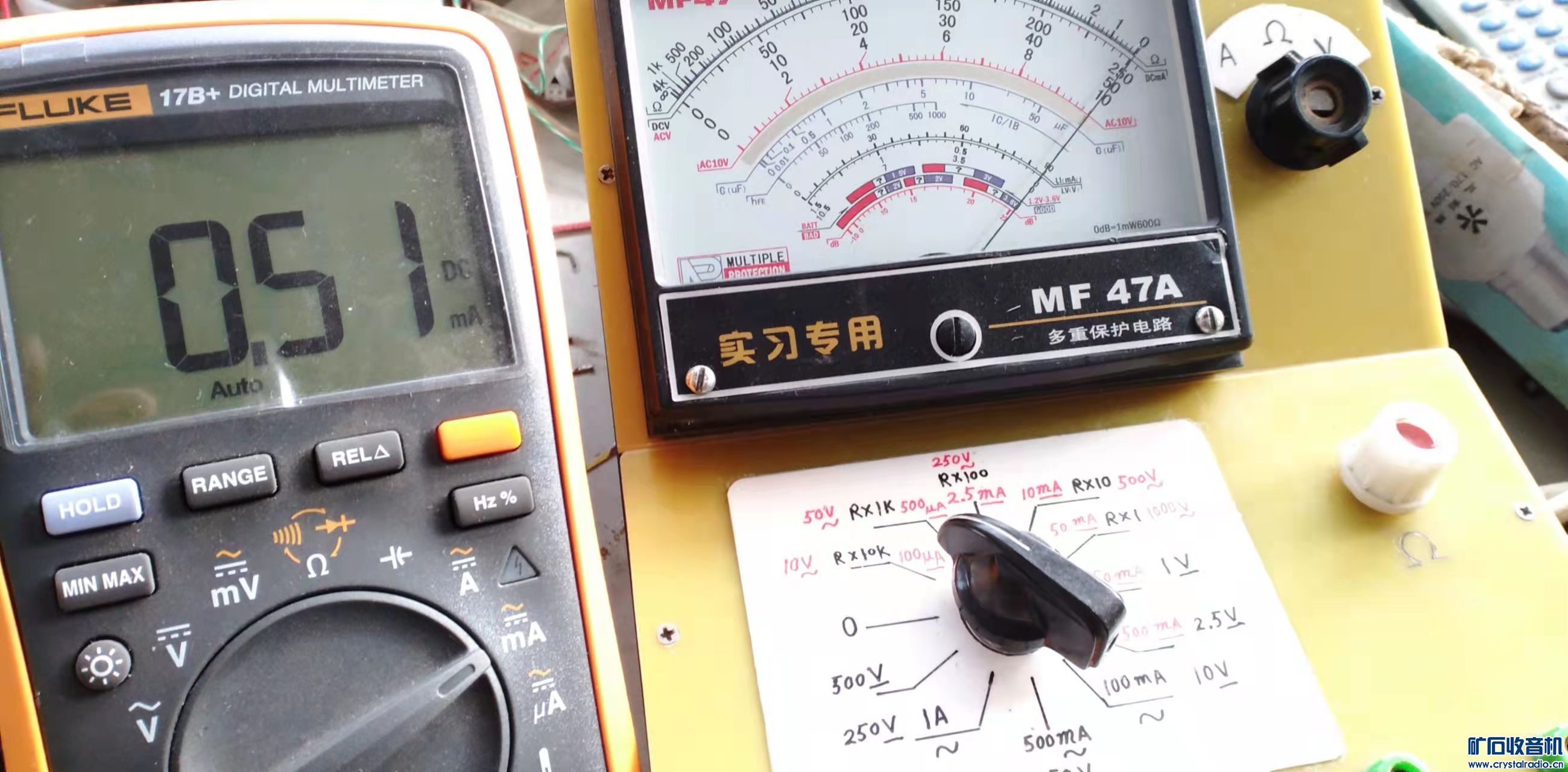

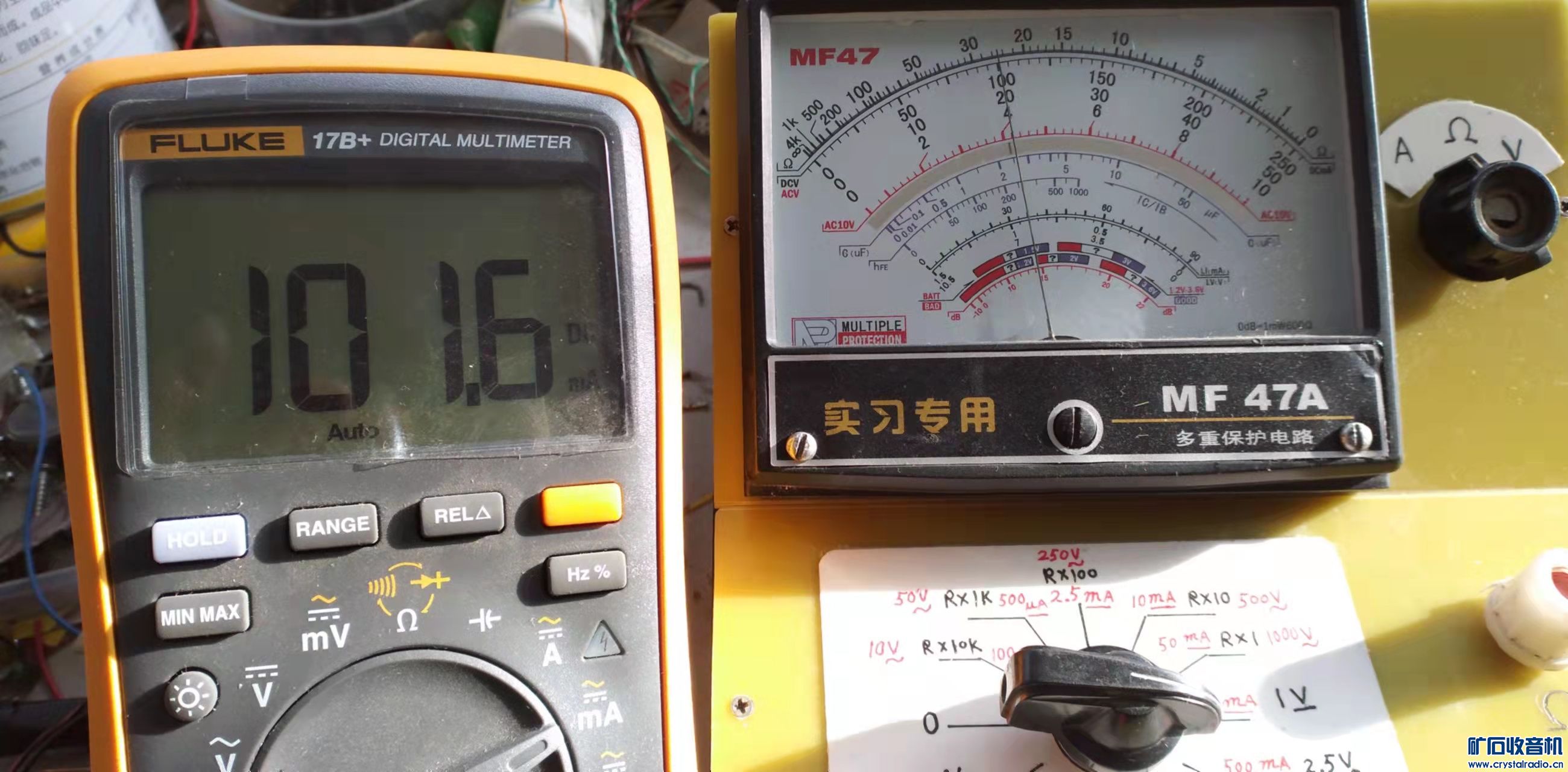

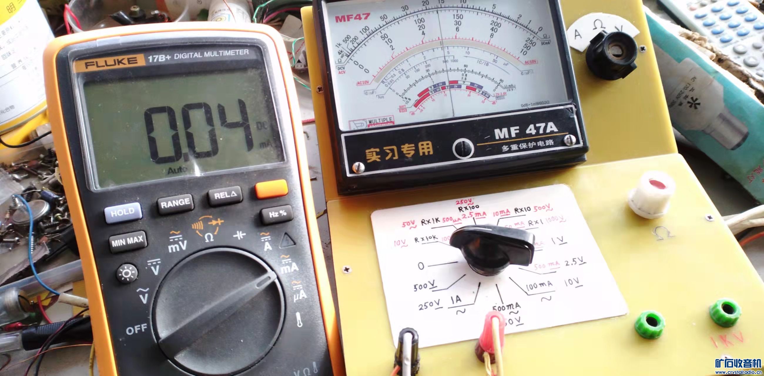

利用春节在家,来测试一下交流电流挡与直流电流挡的准确度。测试结果。准确度高于预计要求。结果见图。
直流挡测试结果。
 楼主| 发表于 2022-2-1 16:27:36 | 显示全部楼层
jstzszl 发表于 2022-2-1 16:23
直流挡测试结果。
很高兴测试交直流电流挡结果与FLUKE,17B十样表的指示结果非常接近!据估计有百份之一,二的保证精度。可以与厂制表一决高下!
