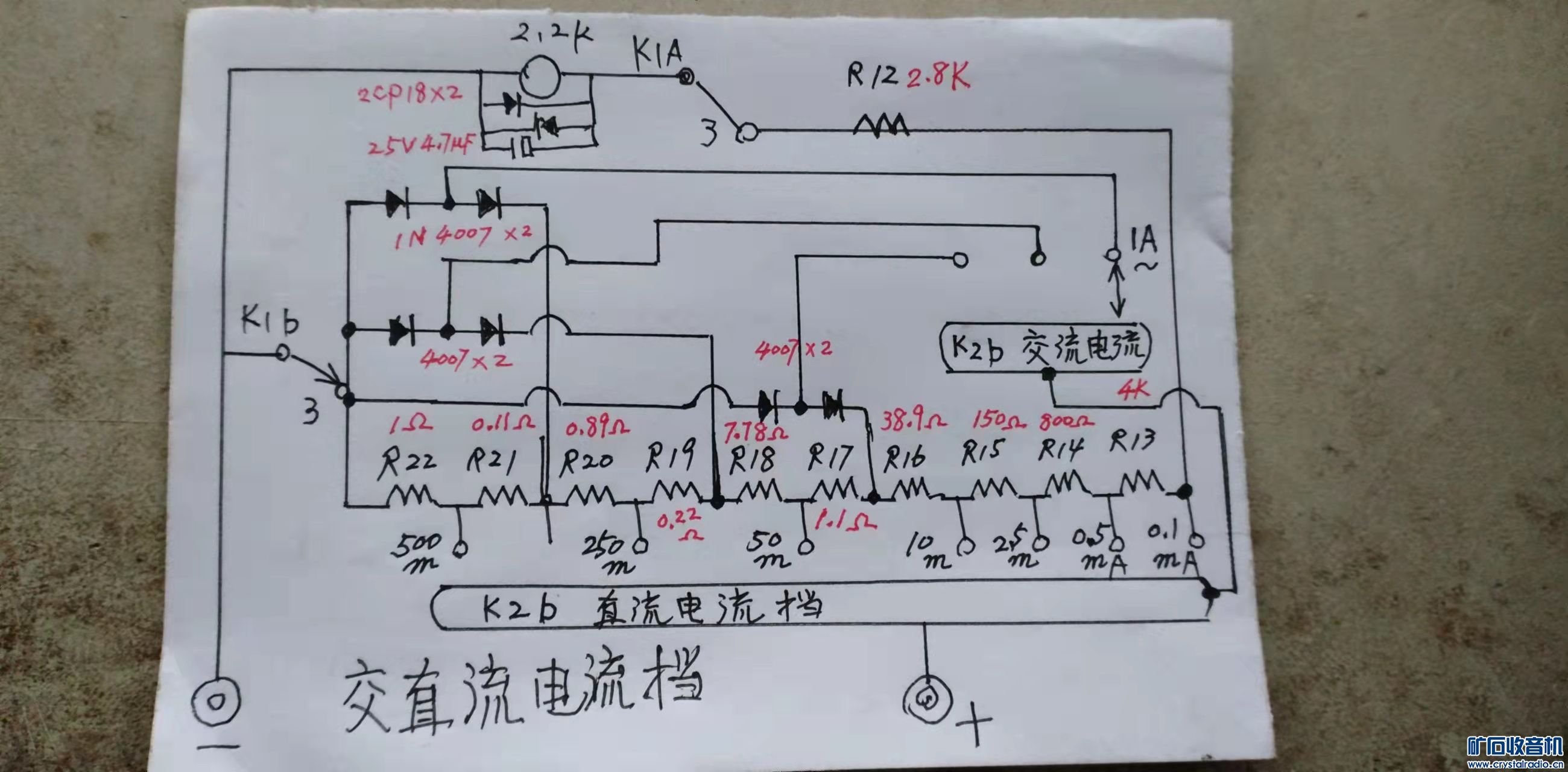

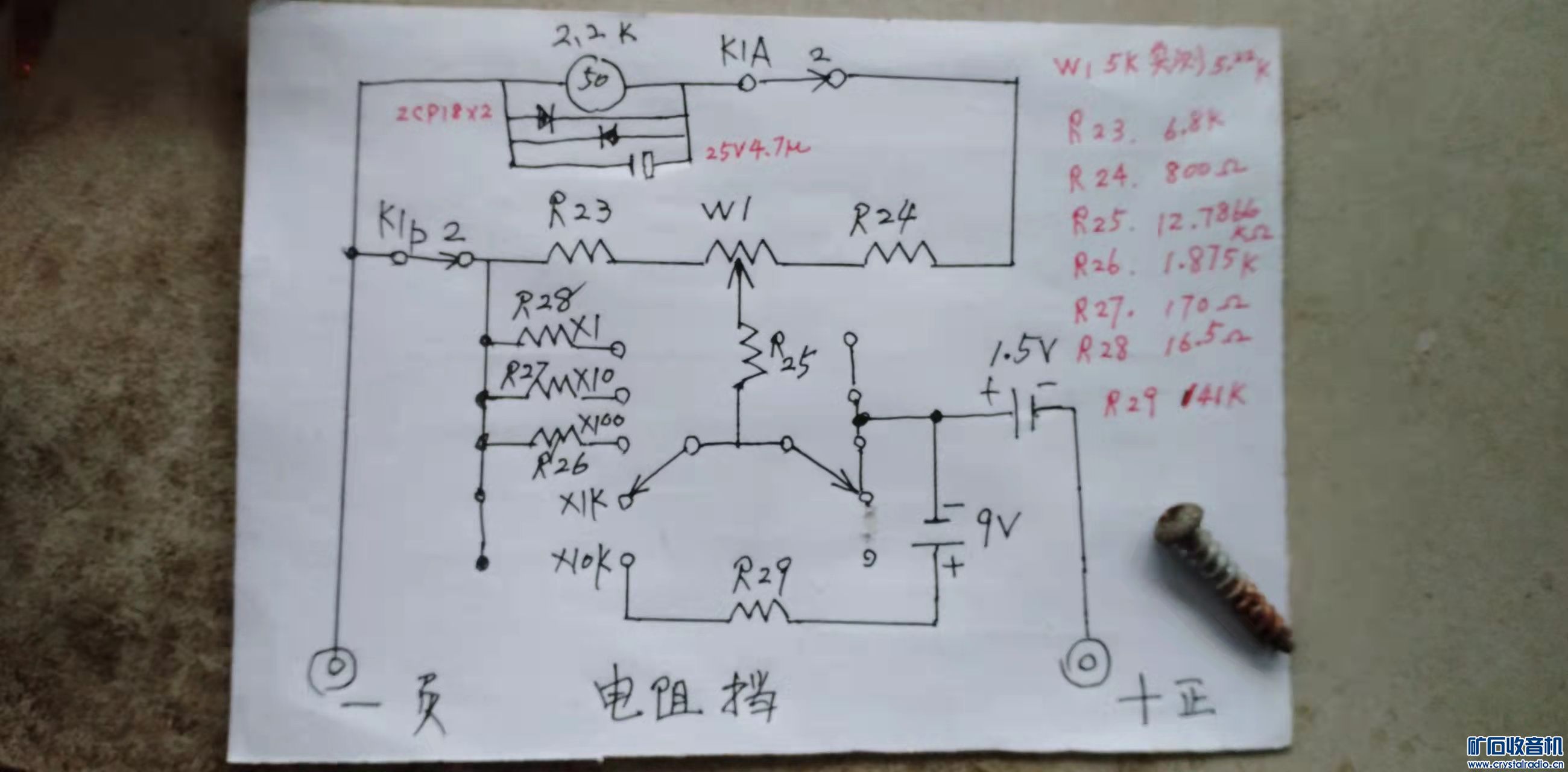

整体电路图:一,全图
二各挡分解图及元件参数。

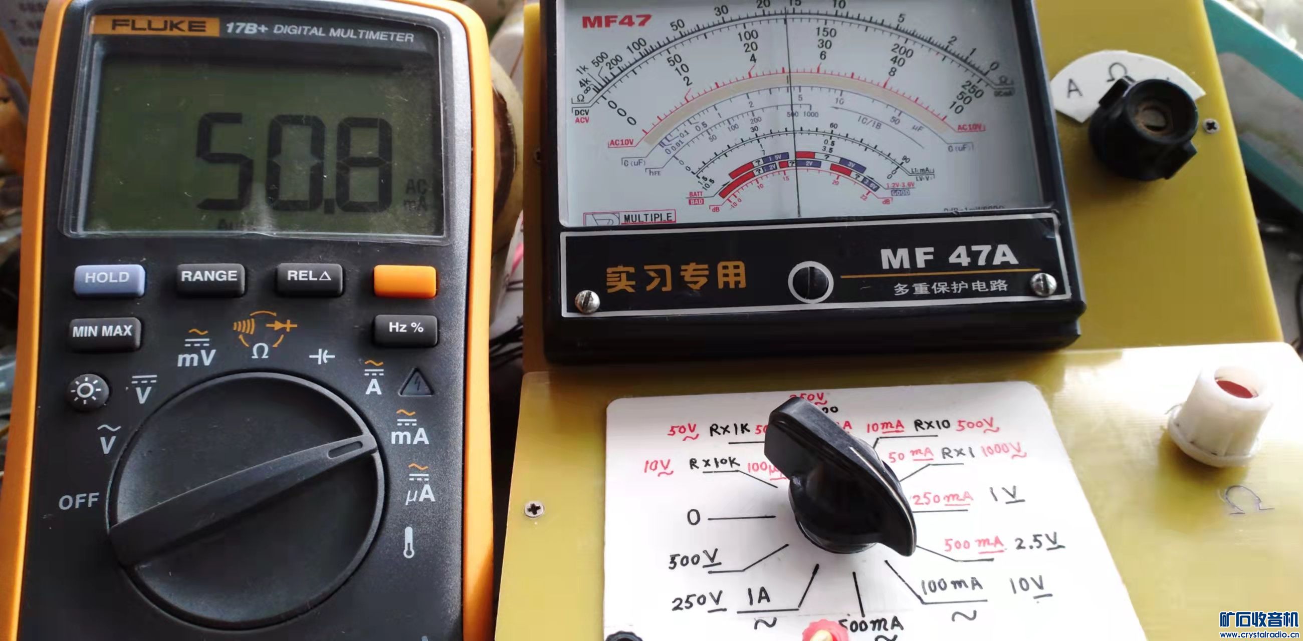

利用春节在家,来测试一下交流电流挡与直流电流挡的准确度。测试结果。准确度高于预计要求。结果见图。

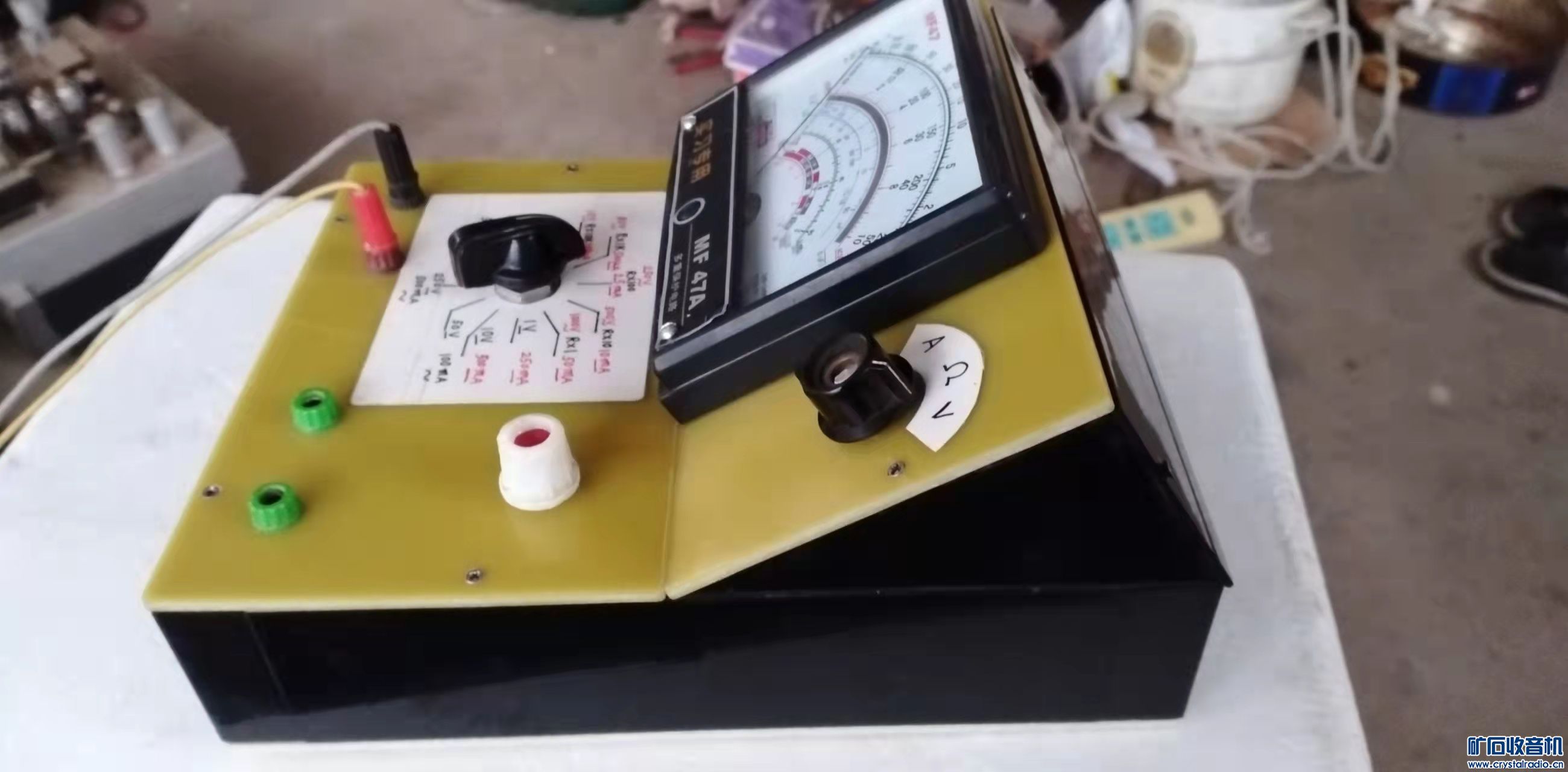

整机完工实样图。

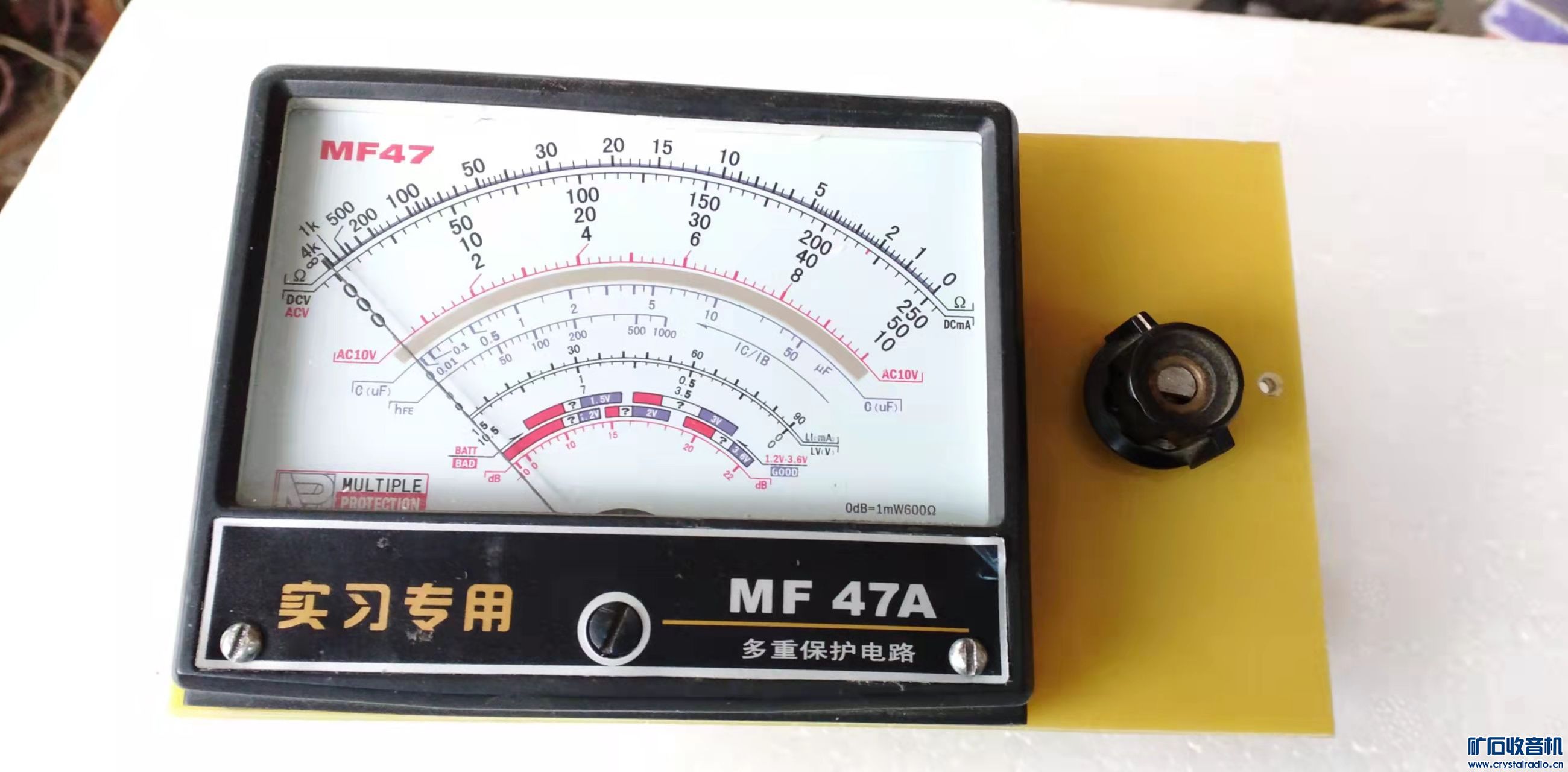

继续上图:外匡及面板图

 楼主| 发表于 2022-1-27 14:36:35 | 显示全部楼层
jstzszl 发表于 2022-1-27 14:25
是的,因为刚完工。最近刚上订购的2点5A分流器可能年前来不了!我只好将直流2点5A分流挡留到明年了!:han ...
原先釆用黑有机玻璃板做面板。后来发现靜电干扰严重影响测量结果!不得己重新改用环氧板做面板。改完后静电干扰消失。弄去了.两天的时间。

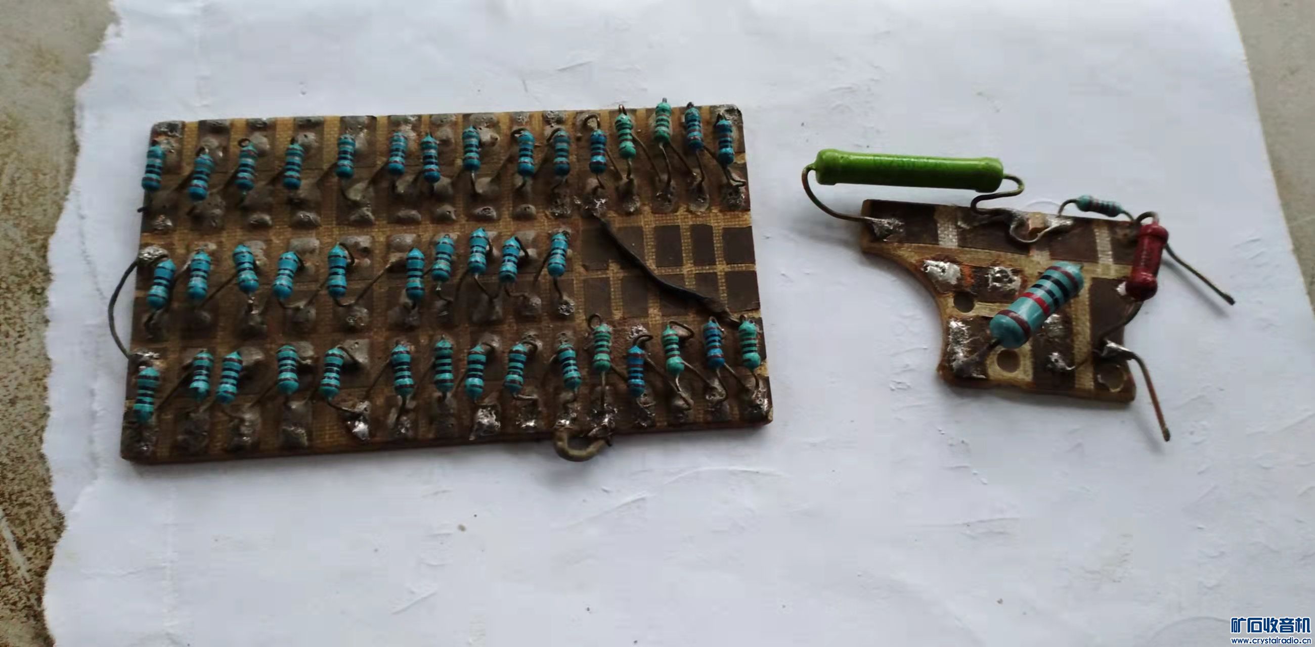

 楼主| 发表于 2022-1-27 15:29:24 | 显示全部楼层
jstzszl 发表于 2022-1-27 14:20
继续上图:外匡及面板图
先用二块自制经过电阻箱核准的土制标准电阻板核准一下欧母挡的准确度!
一块是1欧到1K4种各10只的标准电阻板。另一块是10K,20K,20K,50K。4只串成100K测量结果。令人满意。
