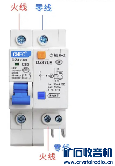

电表箱里的开关处为何有一条线跨接?

海洋DZ 发表于 2022-1-26 13:50
楼主的这个,没有进入智能电表的控制,完全可以使用普通的2P断路器替换,只要电流够用即可。
那有没有载波信号控制的断路器
算了,有没有不重要,这种设计针对多家市电供电商共存的国家市场
在中国没有第2个可选择的市电,谁也不可能为跟它赖一次半辈子的账,就不再用它供的电
发表于 2022-1-27 08:42:32 | 显示全部楼层
其实就是失压脱扣线圈的引出线
发表于 2022-1-27 12:29:45 | 显示全部楼层
红出线接错了,可能漏保坏了,临时改的。
发表于 2022-2-4 07:04:15 | 显示全部楼层
那是脱扣用的吧,智能表或其他智能设备专用的断路器
发表于 2022-2-20 19:29:35 | 显示全部楼层
自动合闸分闸用的控制线
发表于 2022-2-20 21:10:04 | 显示全部楼层
空开上下不是同一个颜色的线,上面的是粉色红线,下面的是正红色的线。
