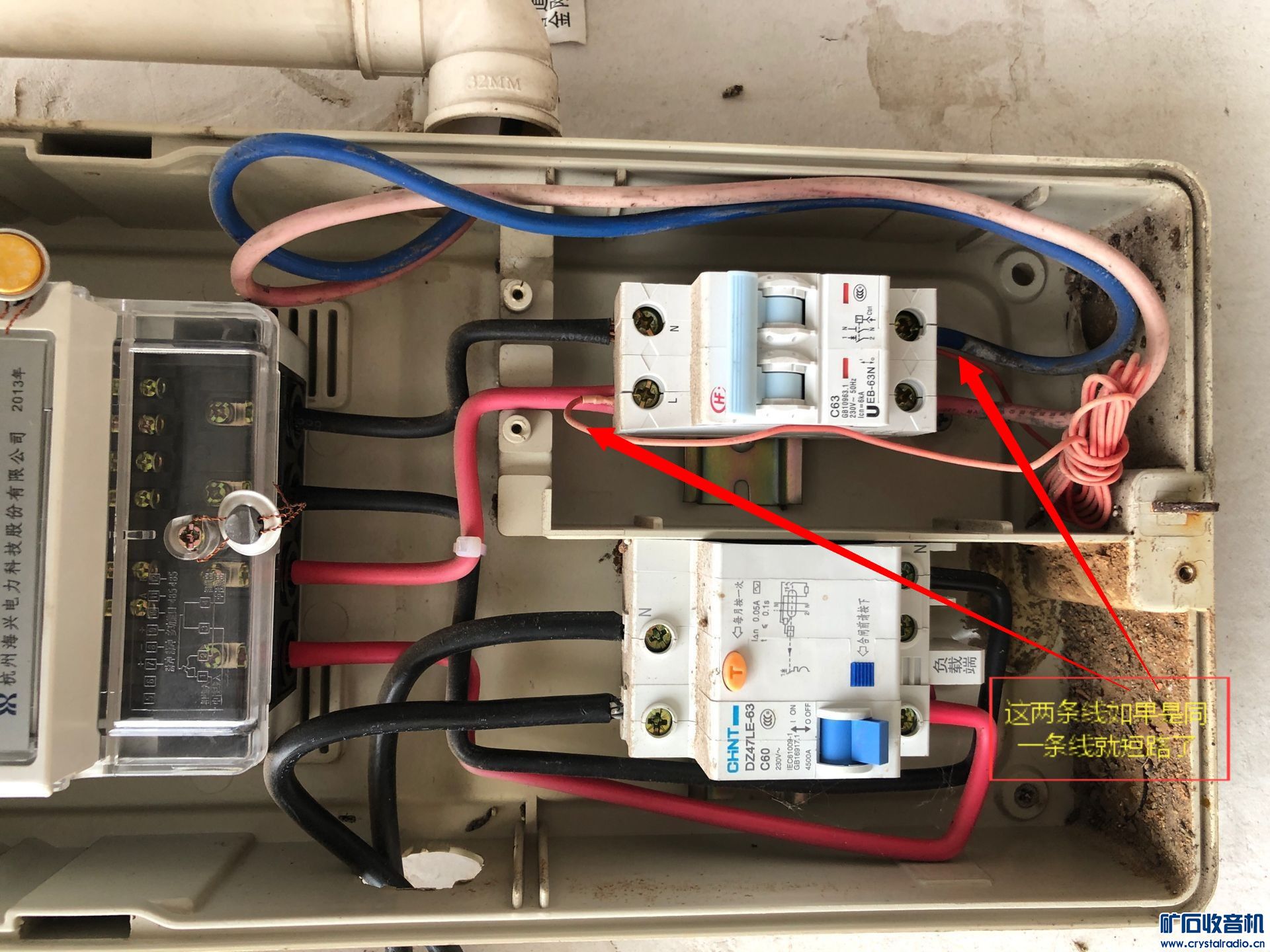

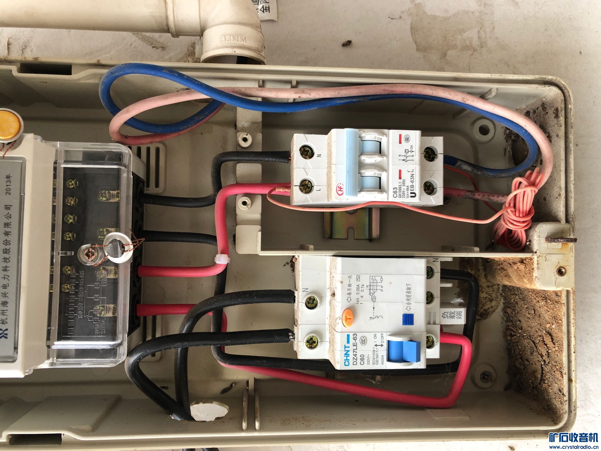

发表于 2022-1-26 12:50:20 | 显示全部楼层 |阅读模式
这样不会导致漏保跳吗?能不能换成常见的空开?

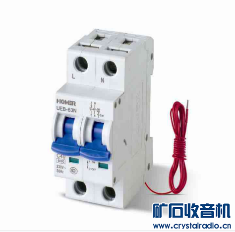

没有见过,UEB-63N没有使用过。
我们被这个图片误导了,实际是这样的。
是智能电表专用微型断路器:
下端并不是接在N端子的,这根线是随开关带的,线头端必须接火线,才能使用。
楼主的的这个用法,完全可以找一个普通的2P断路器替换。
发表于 2022-1-26 13:10:52 | 显示全部楼层
没看懂,好像零、火线直接用那根红色的线短接起来了,这能通电吗?
 楼主| 发表于 2022-1-26 13:13:10 | 显示全部楼层
能,断开那条线反而开关直接跳了。
发表于 2022-1-26 13:19:13 | 显示全部楼层
我怎么看着漏电保护器接错了呀
发表于 2022-1-26 13:23:26 | 显示全部楼层
这条细线是什么鬼?
发表于 2022-1-26 13:46:03 | 显示全部楼层
这么神奇的线有专利了不?

丰色者 发表于 2022-1-26 13:23
这条细线是什么鬼?
原来是UEB-63N智能电表专用微型断路器,这根线是断路器自带的,下端并没有接在N端,是单独从断路器内部引出的。
发表于 2022-1-26 13:50:24 | 显示全部楼层
yrxinxin 发表于 2022-1-26 13:13
能,断开那条线反而开关直接跳了。
楼主的这个,没有进入智能电表的控制,完全可以使用普通的2P断路器替换,只要电流够用即可。
发表于 2022-1-26 14:18:18 | 显示全部楼层
TS信号线。
发表于 2022-1-26 14:49:55 | 显示全部楼层
发表于 2022-1-26 15:08:49 | 显示全部楼层
低温 发表于 2022-1-26 14:49
说白了,当电表计费没钱时,把这条红线的L信号切断,空开跳闸切断用户供电。
专为供电局设计的,远程克制用户欠费强行用电?
 楼主| 发表于 2022-1-26 18:17:29 | 显示全部楼层
海洋DZ 发表于 2022-1-26 13:46
原来是UEB-63N智能电表专用微型断路器,这根线是断路器自带的,下端并没有接在N端,是单独从断路器内部 ...
好像是,下端N线有个插座
发表于 2022-1-26 18:21:21 | 显示全部楼层
yrxinxin 发表于 2022-1-26 18:17
没有,实际就是接在L和N的,我拆的。
