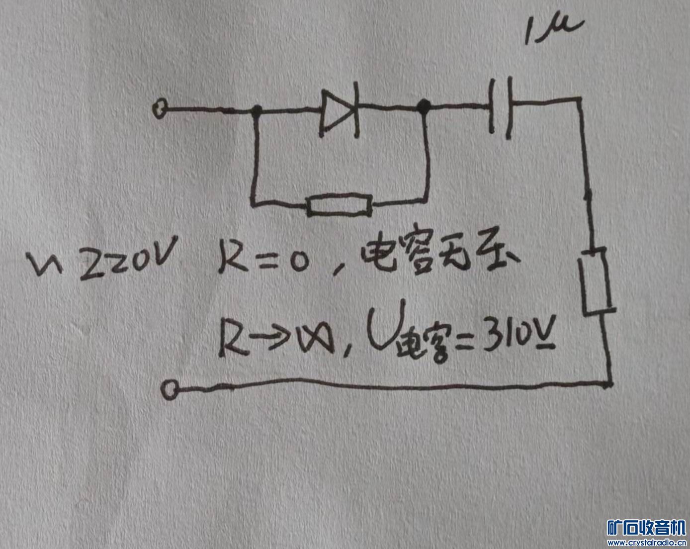

如第一图,如果持续施加一个不对称的周期波,那么电容上会出现直流电压。

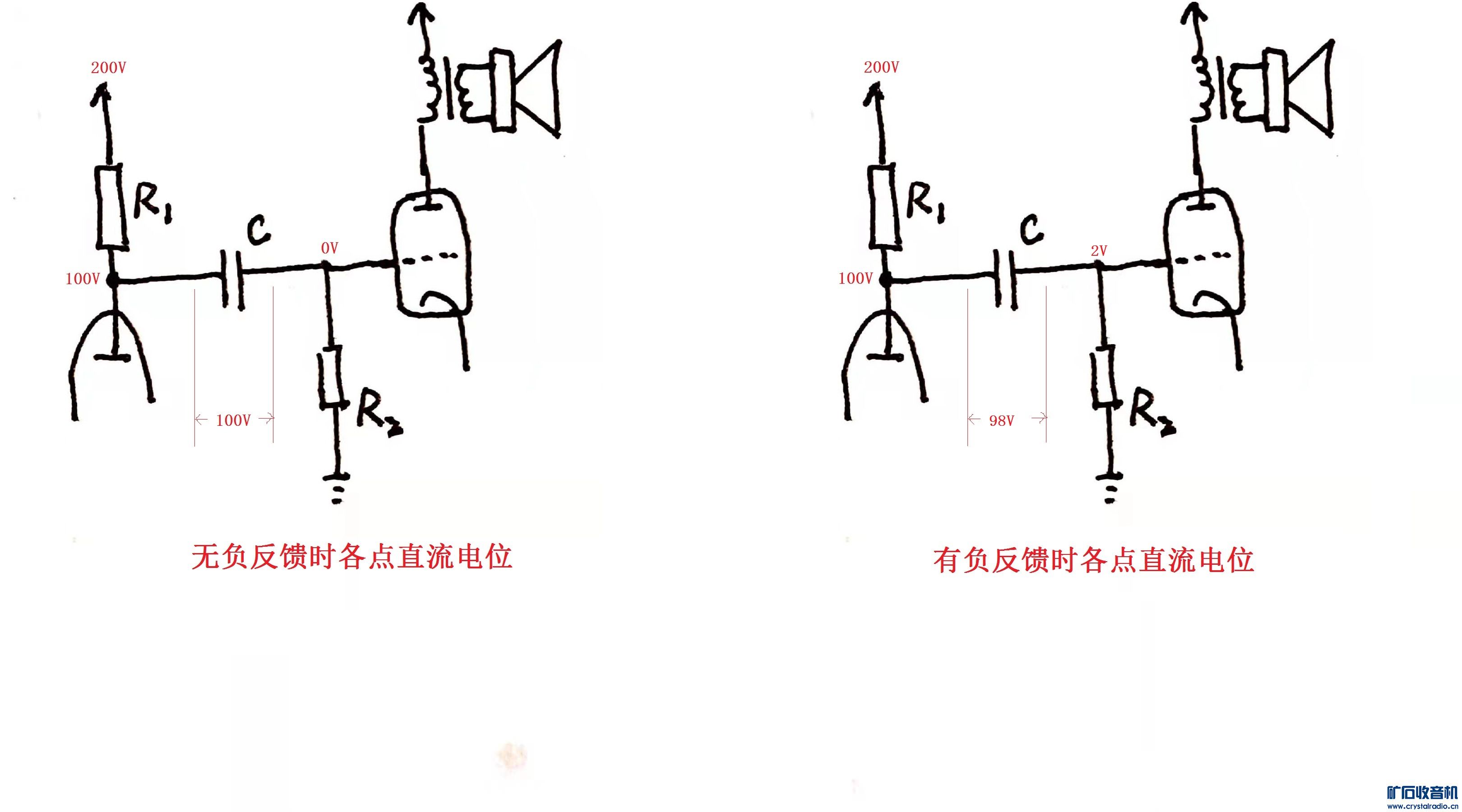

如果给电压放大管输入一个持续的标准正弦波,无负反馈时,强放管将输出一个不对称的周期波。
负反馈作用下,为了让强放管尽量输出对称的波形,输入给强放管的将会是一个不对称的周期波,和第一图同理,耦合电容上将有直流电压变动,故栅偏压改变。
如果输入给电压放大管的是节目信号,那么趁着播音员讲话的间隙(无信号),耦合电容上的直流电压(变动部分)便已通过直流通路泄放,不会造成太大影响。
耦合电容容量取得越大一些,这种影响就越弱,事实上会弱到难以察觉。

第一步,先不聊电子管,只说图一,电容上面有没有直流电压?我试验了,有。
把直流电压表并在电容两端可以观察到。
第二个问题:在功放机输入端输入标准正弦波,有负反馈时,加在强放管栅极的电压信号是否上下半周对称?
个人认为,不可能对称,就是负反馈故意弄的。
第三个问题:耦合电容与接220V电源那颗电容有啥本质区别?为啥耦合电容上就不能有直流电压?

为啥耦合电容上就不能有直流电压?
好像没人说过,耦合电容上不能有直流电压,有没有直流电压都可以工作呀!电容是隔直通交,是直流电流不能通过电容器。(理想电容,不讨论漏电流)

对于第一个图,输入一个不对称的交流,电容输入端因为负半周峰值比较大,就表现为负电压,用表测量会表现出“负直流电压”,因为电容的充放电作用,后面的负载电阻得到的依然是对称交流电。
所以第二个图输入到栅极的交流信号,依然是一个对称的交流波,不是一个“负电压的交流波”
 楼主| 发表于 2022-1-26 22:06:58 | 显示全部楼层
我不光电子基础差,语文水平也低,话也表达不清楚。各位还这么热心帮助我,非常感动,认真学习大家回复的内容。
我想,语文差,就要多画图,所以我又补了个图,希望能表达清楚我的意思。
再次感谢大家的指导。
 楼主| 发表于 2022-1-26 22:16:24 | 显示全部楼层
如果有内阻很大的直流电压表,跨接在耦合电容两端,有负反馈和无负反馈时,读数会有差异。

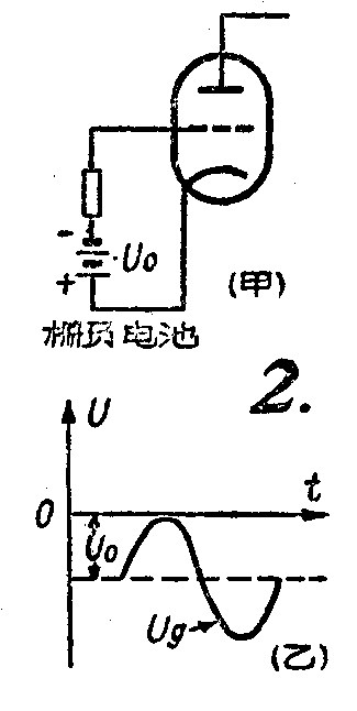

认识一下栅负压:
    我们先设想一下象图1那样没有栅负压的情况。当输入信号Ug是在正半周的时候,栅极为正,阴极为负,这时从阴极放射出来的一部分电子就会被吸向栅极——产生栅极电流Ig(电流的方向是和电子流的方向相反的)。当这个电流流过栅漏电阻Rg时就产生电压降U'g。这个电压,从图中可以看出,是栅极端为负,阴极端为正的,正好和原来的输入信号电压Ug方向相反。这样,实际加到栅极和阴极之间的电压就等于真正信号电压Ug和U'g之差,即Ug-U'g。这种现象在输入信号越大时,就越显著。由于实际加到栅极上的电压和真正输入信号电压不同(见图1乙),那么电子管输出电压的形状也就和原信号电压不同了,就产生了所谓“失真”。
    另外一个原因是当电子管产生栅流时,它就要吸收上级电子管的输出功率,大大降低了输入阻抗,使上级电子管负载阻抗降低,因而减小了放大量。上级如果是高放或中放时还将降低其调谐回路的Q值,使选择性降低。
    如果加上了栅负压,使输入信号在任何时候都不使栅极比阴极正,那么上述的栅极电流就不会产生(见图2乙)。
    怎样加上栅负压呢?最简单的办法是在输入栅电路中串联上几个干电池,如图2甲。这个办法看起来很简单,但实际做起来很不方便。电池不但体积大,而且经常要调换,所以一般都不采用。下面介绍几种常用的电路。

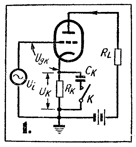

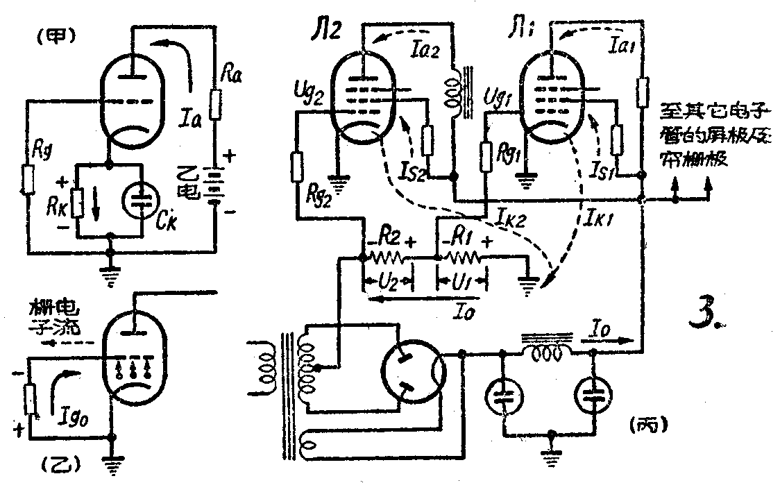

    首先,我们来看一下图1的放大电路。在阴极电路中接一个电阻RK。流过电子管的直流电流在RK上产生一个电压降,因而使栅板电位低于阴极电位。这就是我们很熟悉的一种取得负栅偏压的方法。 但是,为什么要在RK上并联一个电容器CK呢?
    我们试把开5关K打开,不把CK接到电路内,看看电路的工作情况是怎样的。

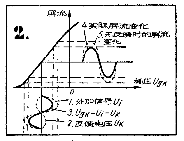

    设在放大器的输入端加一个交流信号电压Ui,如图2中的曲线1。在信号向正半周变化时,屏流逐渐加大,RK上的电压降逐渐加大;信号向负半周变化时,屏流逐渐减小,RK上的电压降逐渐变小。
所以栅偏压不是一个固定数值,而是随输入信号作相应的变化,如图2中的曲线2。由图2可见,实际加在电子管栅极和阴极间的交流电压Ugk(曲线3)是外加信号电压Ui减去RK上的交变电压分量UK,比原来的Ui的幅度减小了。所以实际得到的屏流变化(曲线4),也比栅偏压为固定值的屏流变化(曲线5)小了。与此相应,电子管的屏压变化(它就是输出电压)也变小了。
    在这个例子中,将输出的一部分电压UK再加到输入端,和输入信号一块起作用,就叫做反馈。在这个电路中,反馈电压UK是削弱输入信号Ui的作用,使得放大器的有效输入电压Ugk小于原来的信号电压Ui,从而使输出电压比没有反馈时减小,因此,这种反馈就叫做负反馈。反之,如果反馈电压是增强输入信号的作用,从而使输出电压增大,那末,这种反馈就叫做正反馈。从另一方面看,上述电路中的反馈电压UK是和屏流,也就是输出电流成比例的,所以叫做电流反馈。
    在许多放大电路中,为了不使输出电压由于RK上产生的负反馈而减小,就在RK上并联一个很大的电容器CK。CK对交流电流的阻抗很小,相当于把电流的交流成分短路了。所以在RK上的电压降就基本上保持不变,建立起固定的栅偏压。由此可见,CK的作用是不使电路中产生负反馈,保证输出电压不致减小。
