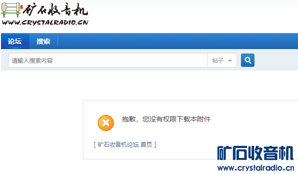

发表于 2022-11-11 07:03:17 | 显示全部楼层
抱歉,您没有权限下载本附件
[ 矿石收音机论坛 首页 ]
 楼主| 发表于 2022-11-11 09:52:43 | 显示全部楼层
矿石收音机78年 发表于 2022-11-11 07:03
抱歉,您没有权限下载本附件
[ 矿石收音机论坛 首页 ]
不知道是什么原因,我自己下载没问题。那你能看到这些图片吗?如果能看到图片,你用鼠标右键点击图片,然后选择“图片另存为”也能保存图片。试试看。
