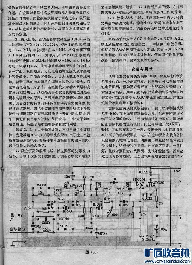

此次参赛,可谓“起了个大早,赶了个晚集”。准备得挺早,参赛方案好几个,但最终都觉得不理想。眼看大赛投稿截止日期临近,不得已把之前做的五波段调谐器拿出来加工一番仓促上阵。该五波段收音机电路,采用的是《中学科技》1983年第2期刊登的“高灵敏度五波段调幅调谐器”电路。此电路在过去的几年里做过多次,直到去年4月,才算有一次比较成功的制作,但也只是搭棚,属于半成品。这次参赛,使我有机会把这个半成品基本完善起来。
电原理图——

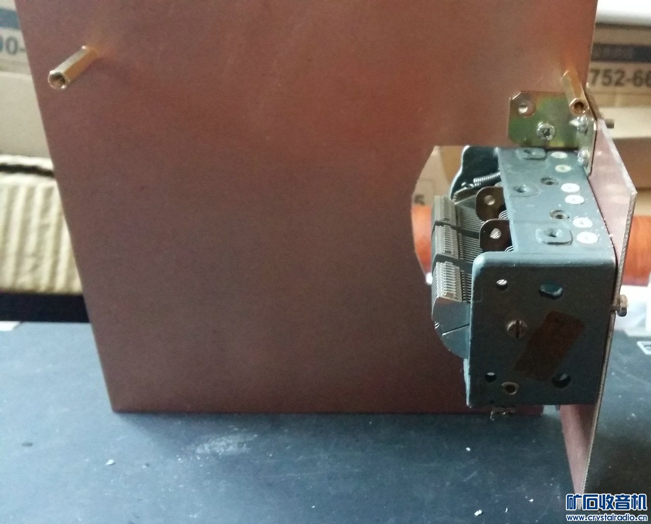

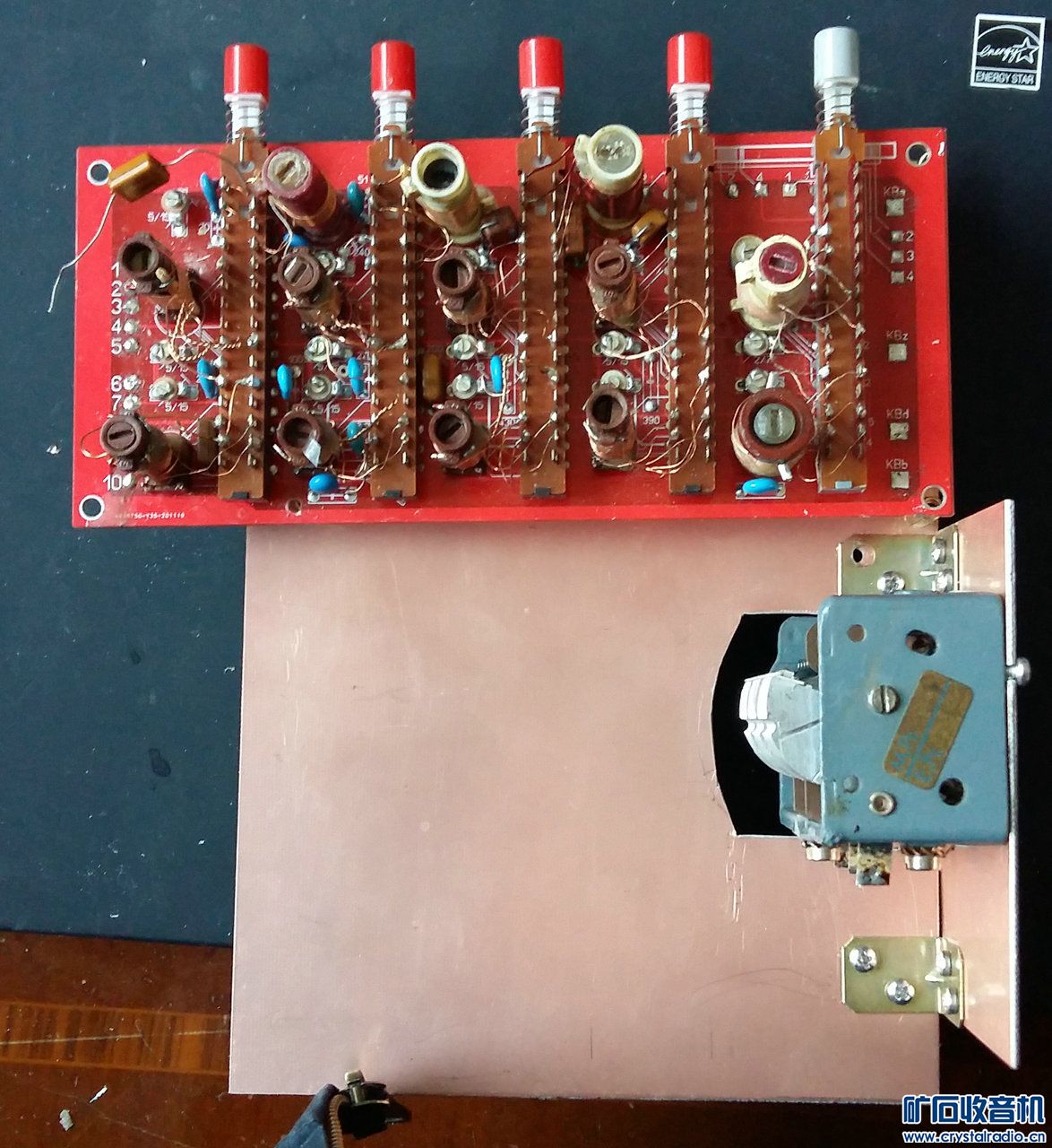

该机制作过程比较辛苦可以想见,但我不想多说什么,还是以图片展现吧——
165215iso8e4v4o44o492l.jpg 165220q07pyqfau2nzfr3g.jpg 165444gngx6uuxuz14nx48.jpg 055308ghl7ls3677xgp674.jpg 163928igrrssnhgoidrrys.jpg 212809qp3dodfw6td3odfd.jpg 20211127_173227.jpg 20211127_174733.jpg 20211127_175507.jpg 20211128_063231.jpg 20211230_154100.jpg 20211230_154136.jpg 20211230_154205.jpg 20211230_154411.jpg 20211230_162032.jpg 20211230_162100.jpg 20211230_162137.jpg 20211230_164227.jpg 20211230_164247.jpg 20211231_082835.jpg 20211231_082940.jpg 20211231_092004.jpg 20220119_221301.jpg 20220120_123356.jpg 20220120_123410.jpg 20220120_124623.jpg

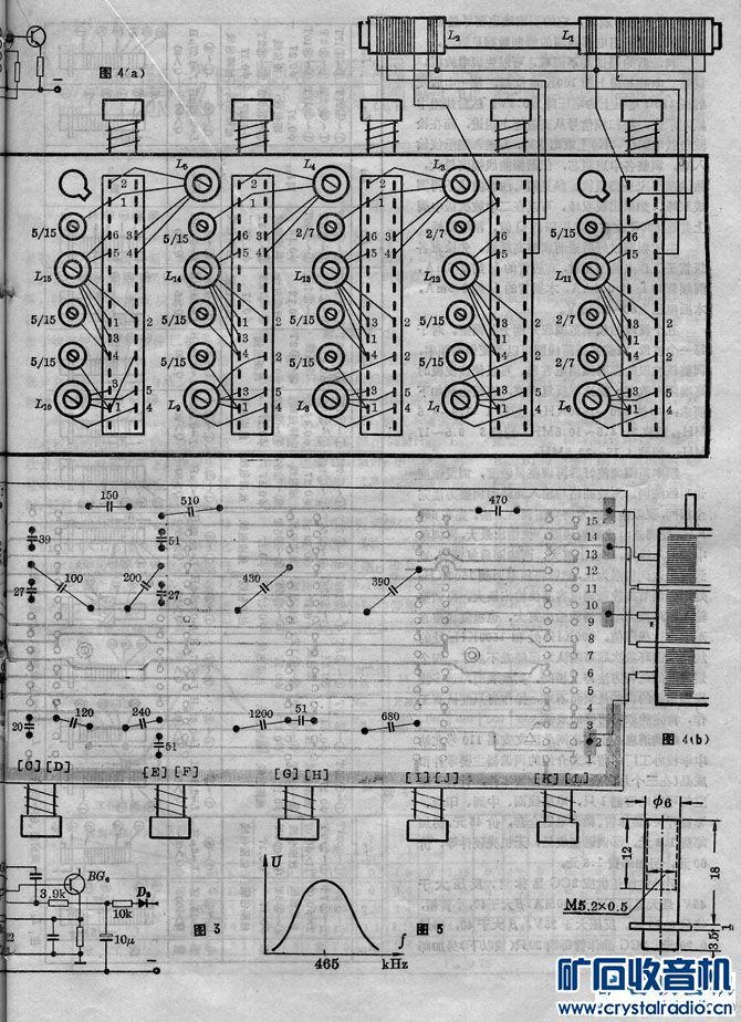

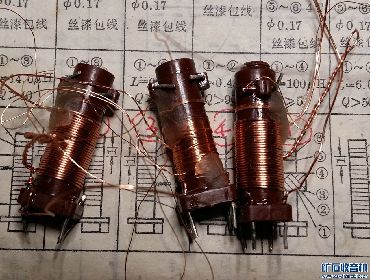

1、电感线圈。正如许多坛友所言,此电路的最大难点或者说最麻烦的工作,莫过于15个电感线圈的绕制。虽然我对自制电感线圈并不怵头,但是还是要认真对待的,不敢有丝毫懈怠。好在此电路的电感线圈有具体详尽的数据,只要按图索骥,照本宣科,其效果基本八九不离十。
2、工作点。该机的工作电流调试相对简单,只要调整中放2的100K可变电阻的阻值,使1中放管的发射机470欧姆电阻的压降为0.4V左右即可。此处压降大一点或小一点,与灵敏度高低和自激与否有直接关系,调试中需仔细品味。另外,我把振荡管基极下方的10K电阻,改成可调式,实践证明有比较好的效果。
3、中频变压器。该机使用的中频变压器是TTF-2-7、TTF-2-8,TTF-2-9。如果用成品中周最好不过。如果自己绕制,也并非难事。求知超版有个帖子,介绍了一种LC回路专用检波器,自制非常简单,用它加持扫频仪,可使中周制作如履平地,轻松搞定。如没有扫频仪,也没有成品中周,又不想买,自制也不是太难的事。按照通用参数绕制,其效果也大差不差。

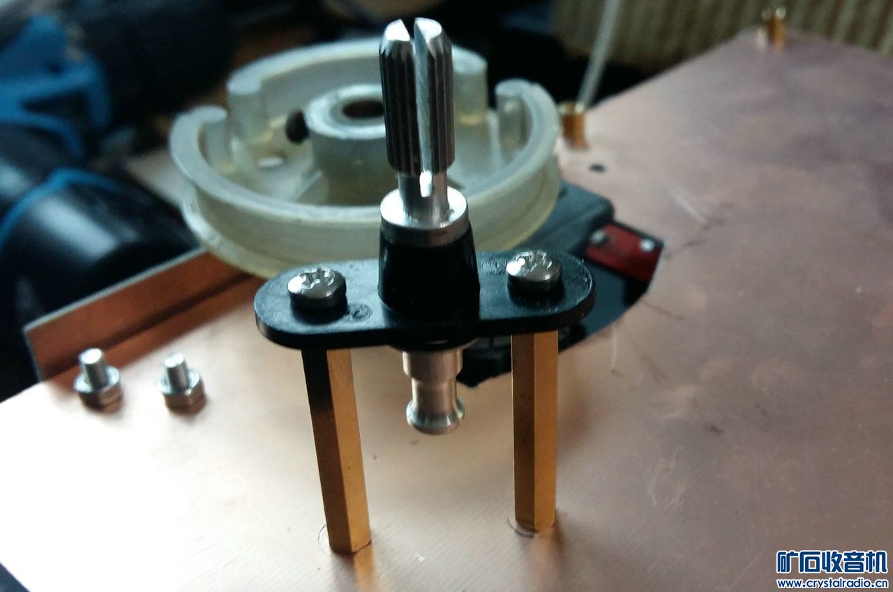

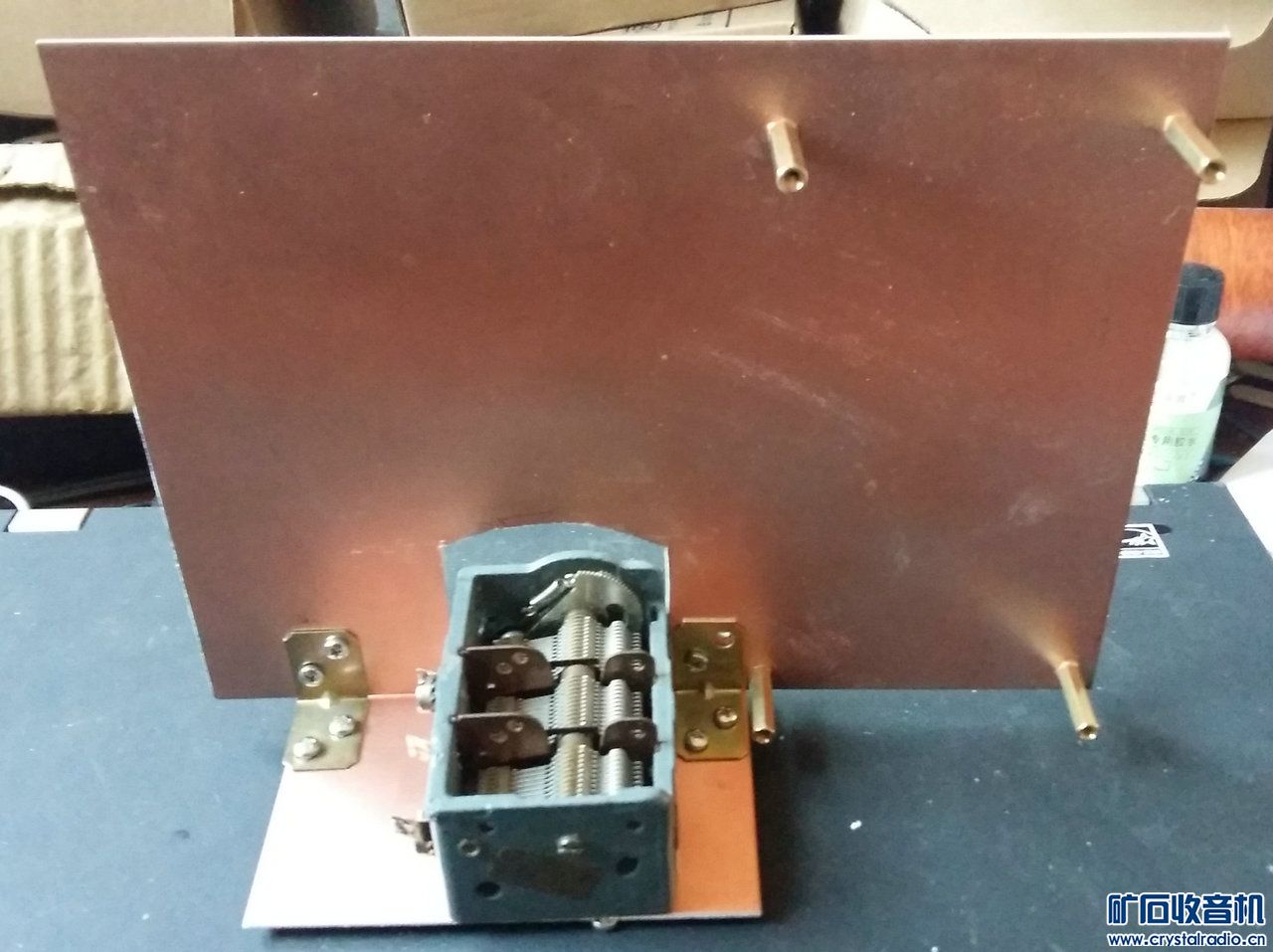

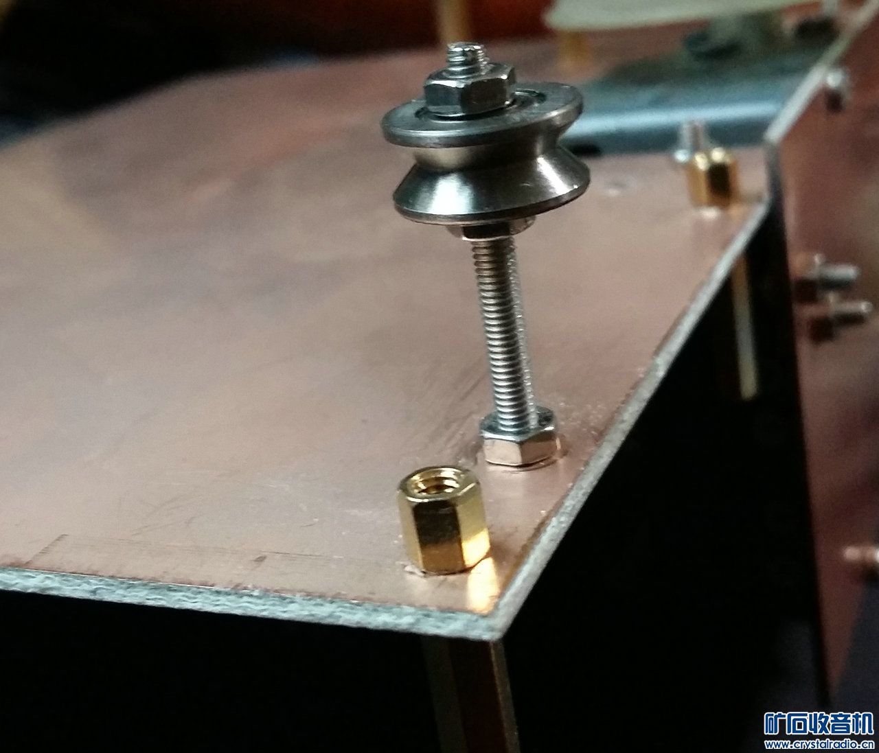

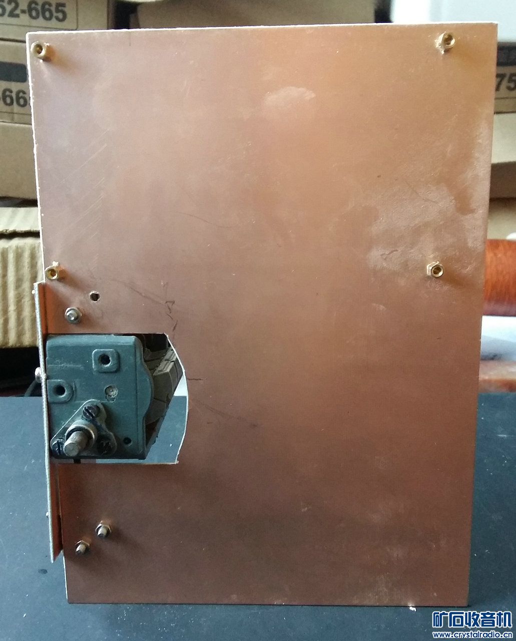

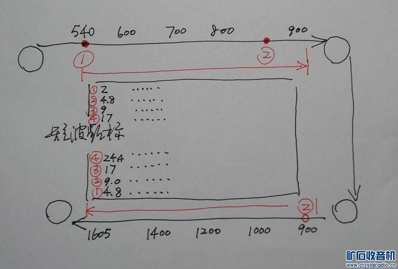

4、频标。由于我使用了德机拆件空气三连(比较小巧,占用空间小),而此三连自身带有减速齿轮,加上频标传送拉线装置,使得频标行程距离过长。这样虽然对选台有帮助,但是给频标显示带来了麻烦。时间关系,节前打印制作频标已经来不及了。我把设想构思说明一下。本人愚笨,想了很长时间,才想出了目前这个拙笨的办法——在频标传送线上用红线做两个标记,第一个标记负责从起始频率540KHZ到900KHZ频段,第二个标记负责900KHZ—1605KHZ频段。两个标记相隔的距离已计算好,当第一个标记从540KHZ走到900KHZ的时候,第二个标记已运行至下方900KHZ的位置,后半程频率显示由第二个标记负责。接收视频中对此有显示,可见一斑。画了个示意图,将来制作的频标透明胶大致就是这个样子——

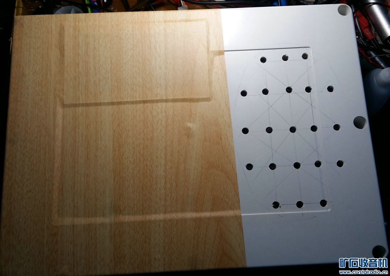

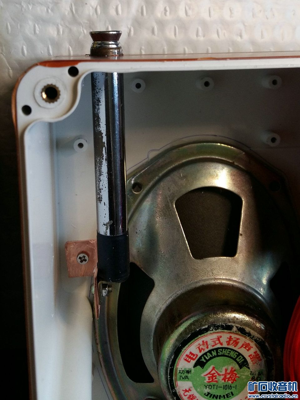

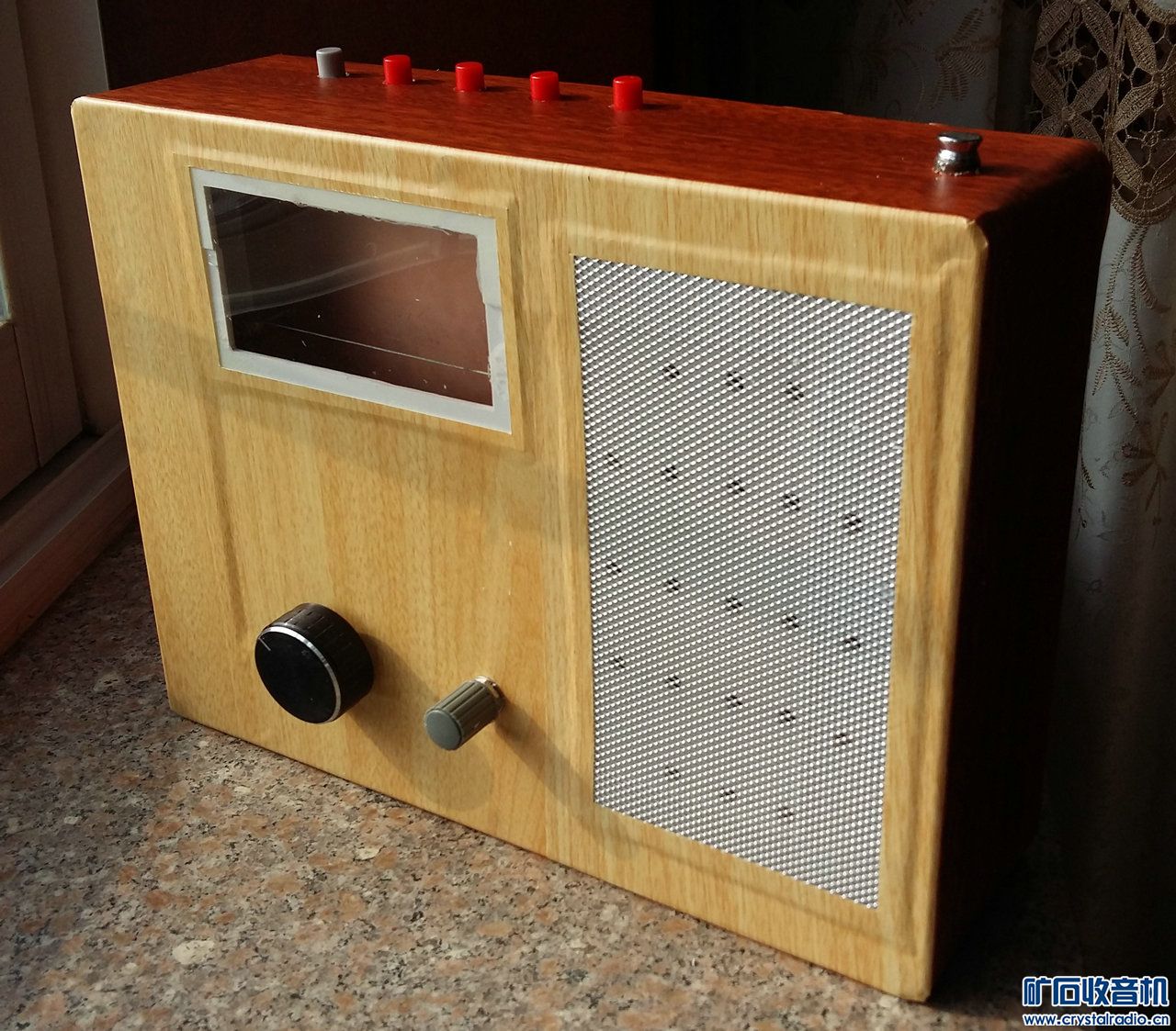

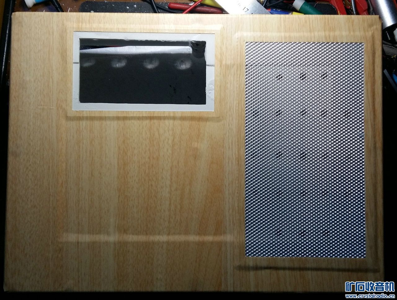

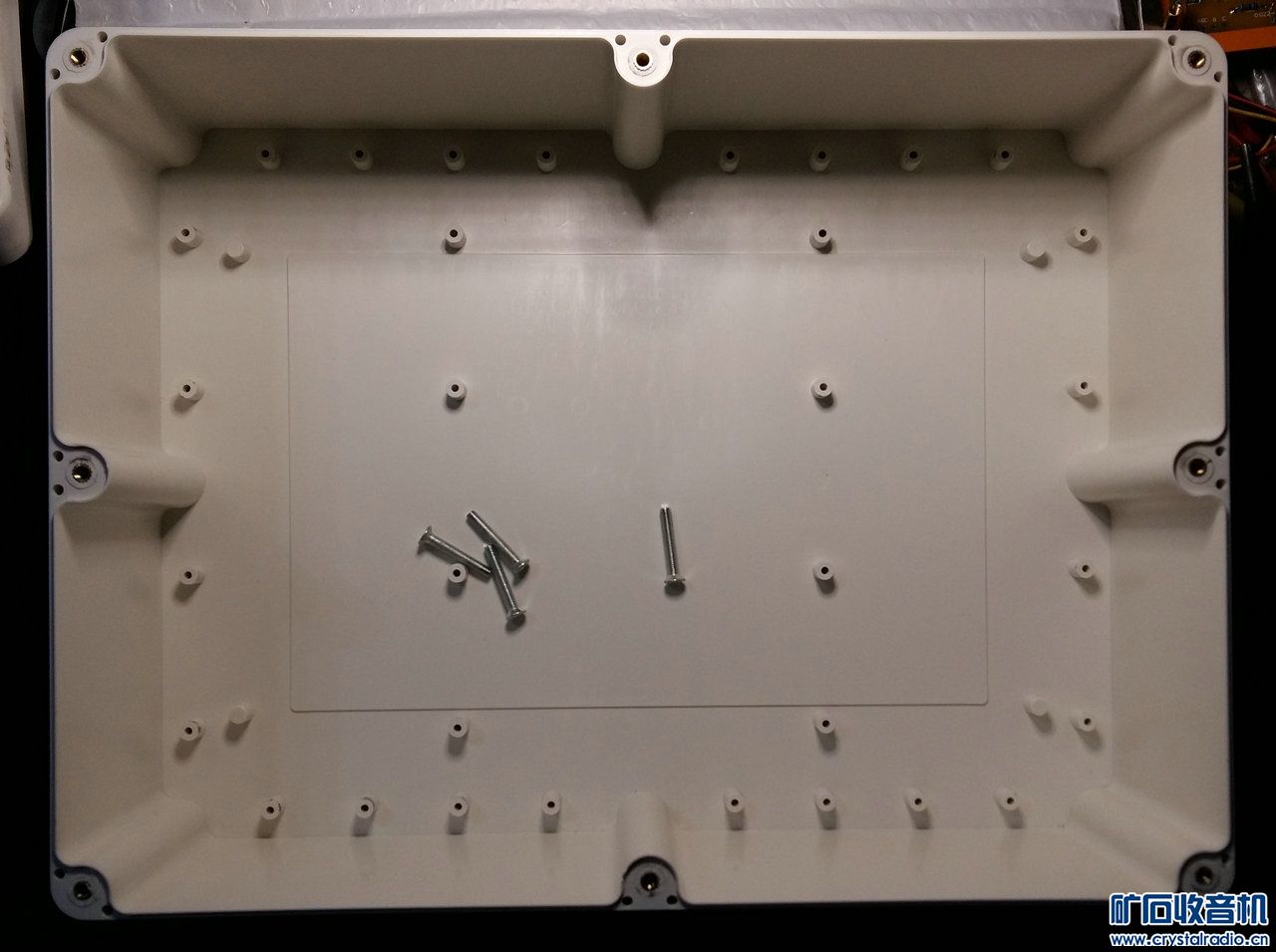

5、机壳。采用网购成品塑料盒,按需要稍作加工,然后贴上木纹纸。喇叭罩也是网购的成品金属网裁剪而成。
20211128_055847.jpg 20211128_055943.jpg 20220119_161400.jpg 20220119_161421.jpg 20220119_161855.jpg 20220119_165055.jpg 20220119_180222.jpg 20220120_124811.jpg 20220120_124829.jpg

高手啊!高手!佩服!收音机做的非常漂亮,动手能力非常强!线圈绕的很漂亮,板子设计的也很好。如此复杂的收音机能做的这么好,真是下了不少功夫。要向前辈学习。祝比赛取得好成绩!

做的不错。未见到整机电路图。
发表于 2022-1-26 07:09:01 | 显示全部楼层
预祝大赛夺冠!
 楼主| 发表于 2022-1-26 08:36:18 | 显示全部楼层
zhangshiyu 发表于 2022-1-26 07:01
做的不错。未见到整机电路图。
不好意思,忘了发图片了。调谐器后面接了个OTL 低频功率放大器。

绝对专业级的制作,板子设计的尤其漂亮,仰望中。。。。

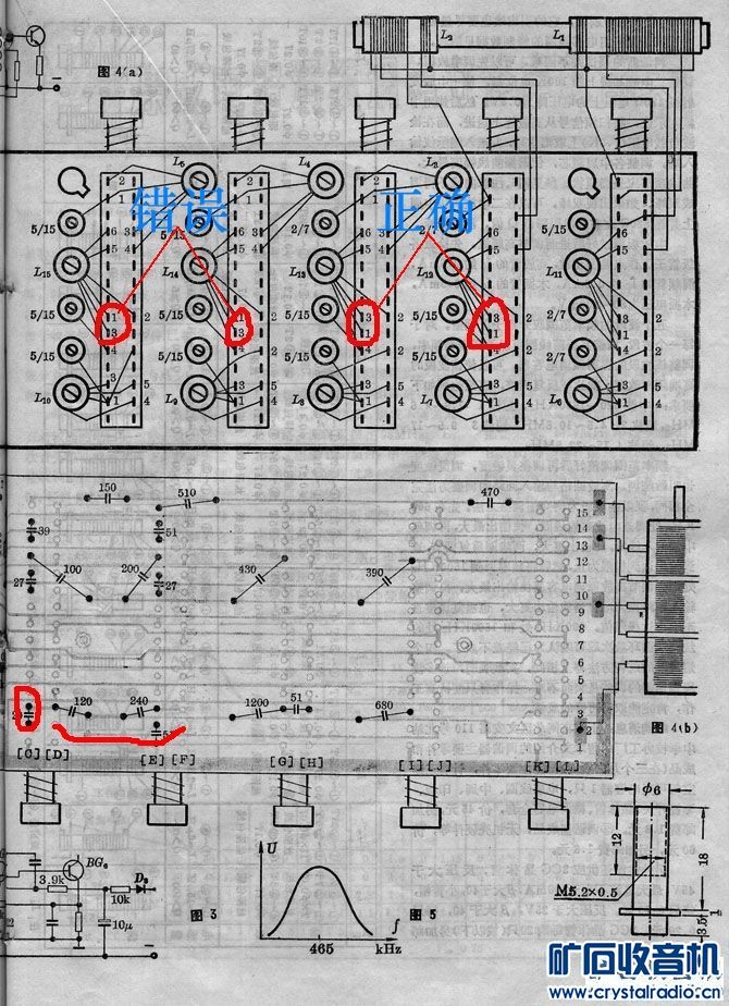

波段开关PCB环路,优化下……
