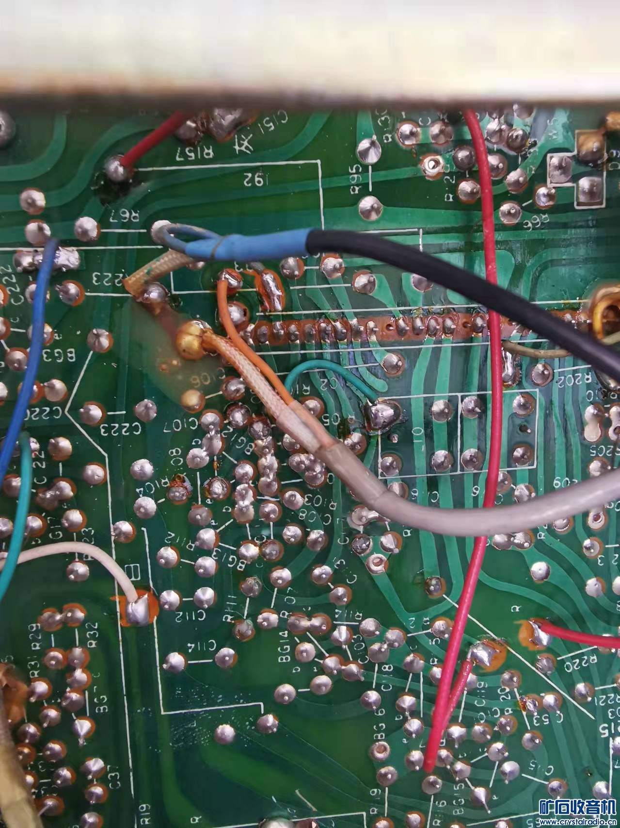

 楼主| 发表于 2022-1-27 17:00:36 | 显示全部楼层
liwj113 发表于 2022-1-27 16:42
你这机器外观品相非常不错,认真打理好维持原貌才有价值。
换瓤子对新手来说,会整的面目全非,更难弄好 ...
谢谢关注,白天上班,晚上抽时间弄,再加上技术差,只能慢慢来。

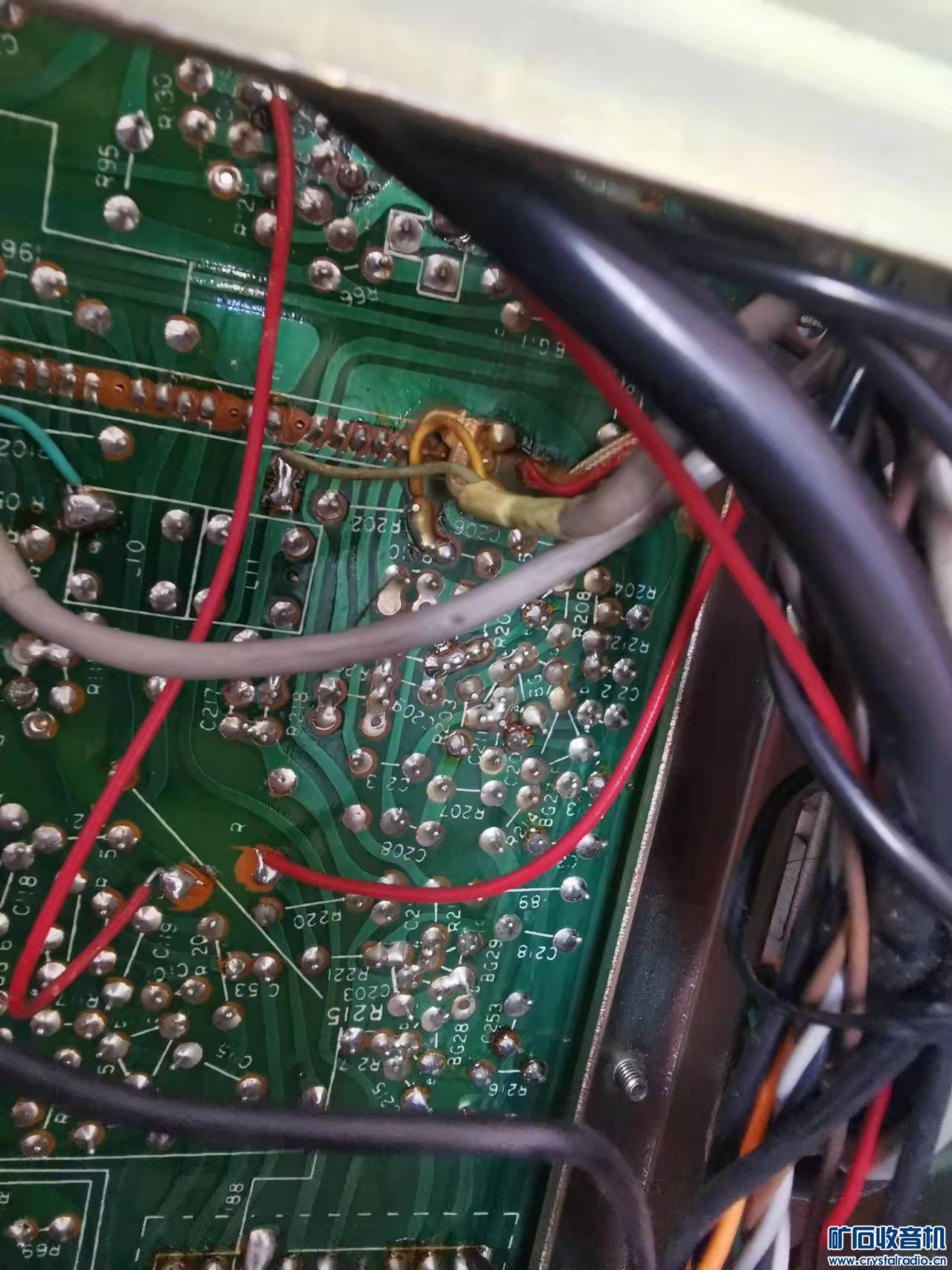

发表于 2022-1-30 11:38:16 | 显示全部楼层
这种机器,因该是里面三极管,性能有问题。这是这种机器的通病。用电解电容对地短路法,从后往前遂个排除法。百度搜索一下这机的维修案例。‘
 楼主| 发表于 2022-2-5 10:49:12 | 显示全部楼层
江西省 发表于 2022-1-30 11:38
这种机器,因该是里面三极管,性能有问题。这是这种机器的通病。用电解电容对地短路法,从后往前遂个排除法 ...

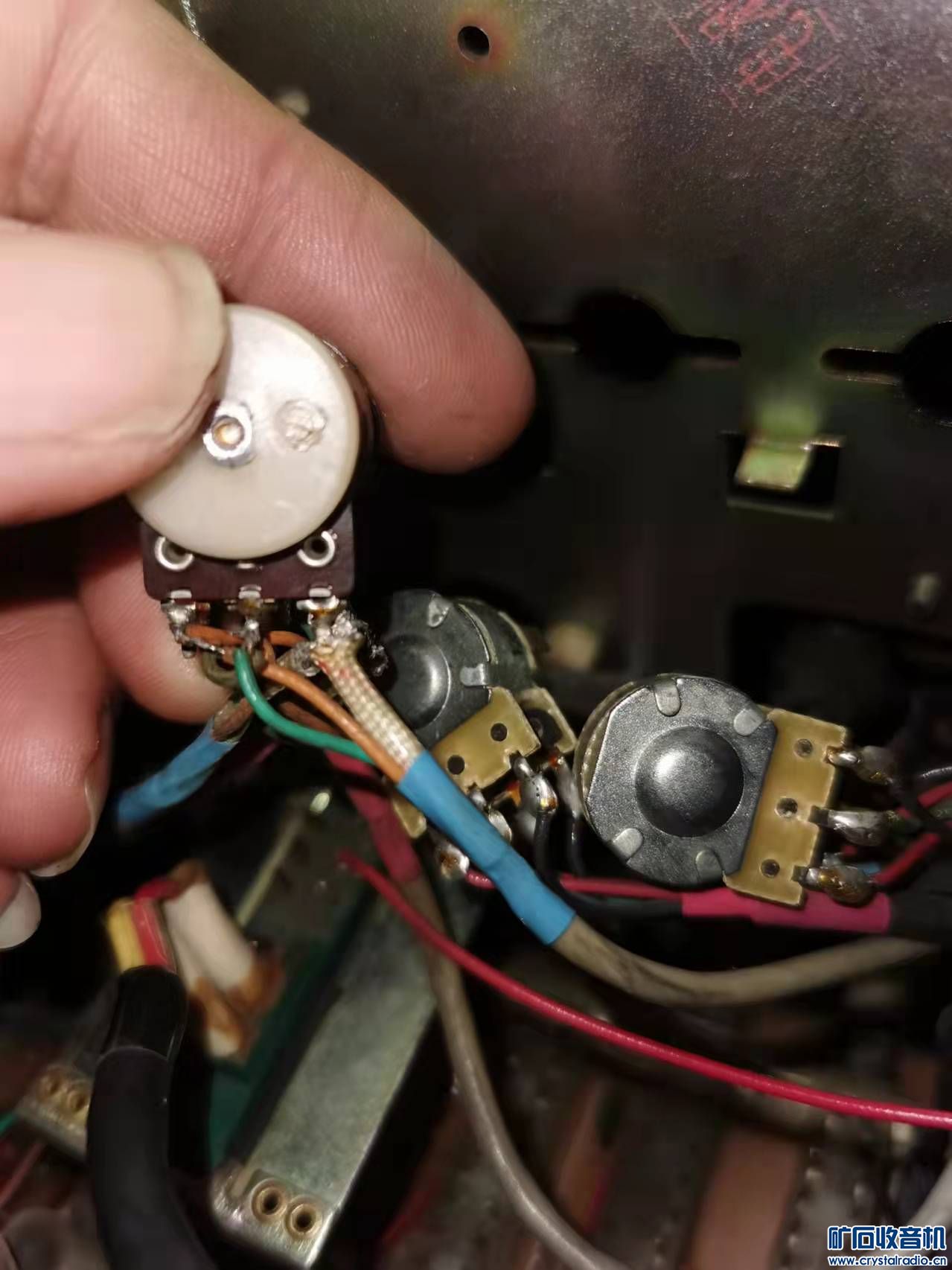

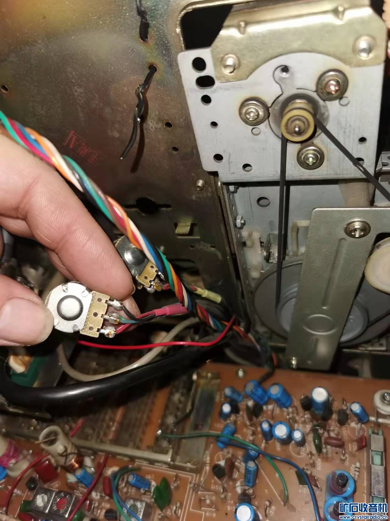

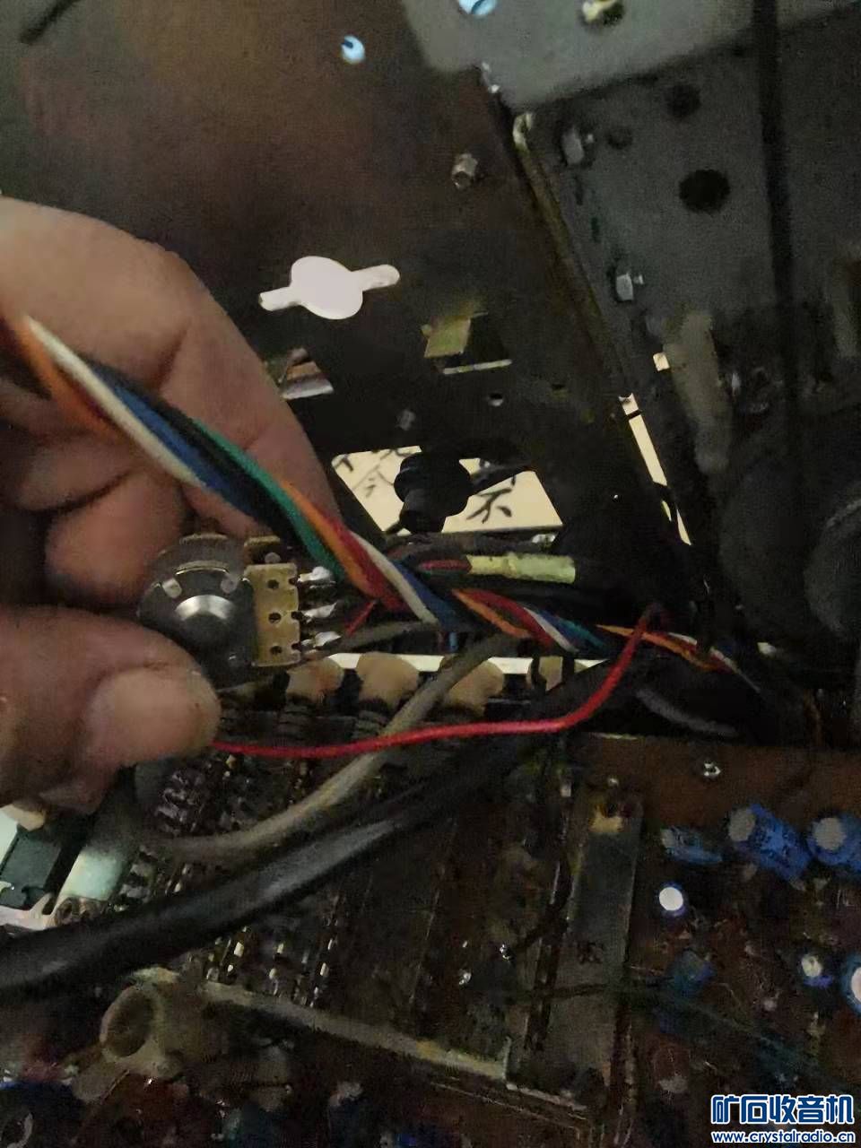

经过清理音量、高低音电位器,录放转换开关后,开机没有噪音了。但收音无声,仔细检查发现琴键开关接触不好,等有空再说吧。
发表于 2022-2-6 10:19:03 | 显示全部楼层
重点清洗录音转换开关,你所报的故障应该消除。
发表于 2022-2-25 08:47:09 | 显示全部楼层
紫藤花园 发表于 2022-1-27 16:24
反复按几次还是不行,看来只有解体彻底清洗了。
换掉这些开关

 楼主| 发表于 2022-3-2 11:36:15 | 显示全部楼层
清洗录放开关后原来的故障基本没有了
 楼主| 发表于 2022-3-2 11:37:35 | 显示全部楼层
清洗后效果还行,手头没有新的就不换了
 楼主| 发表于 2022-3-2 11:39:38 | 显示全部楼层

 楼主| 发表于 2022-3-2 11:43:01 | 显示全部楼层
xiaoweihappyday 发表于 2022-2-25 09:44
有网友说这机器中波灵敏度极佳,期待早日恢复
收音机琴键开关还没有功夫打理,不知道这台怎么样,现在收音时有时无,要拆卸主板才行,比较费事
