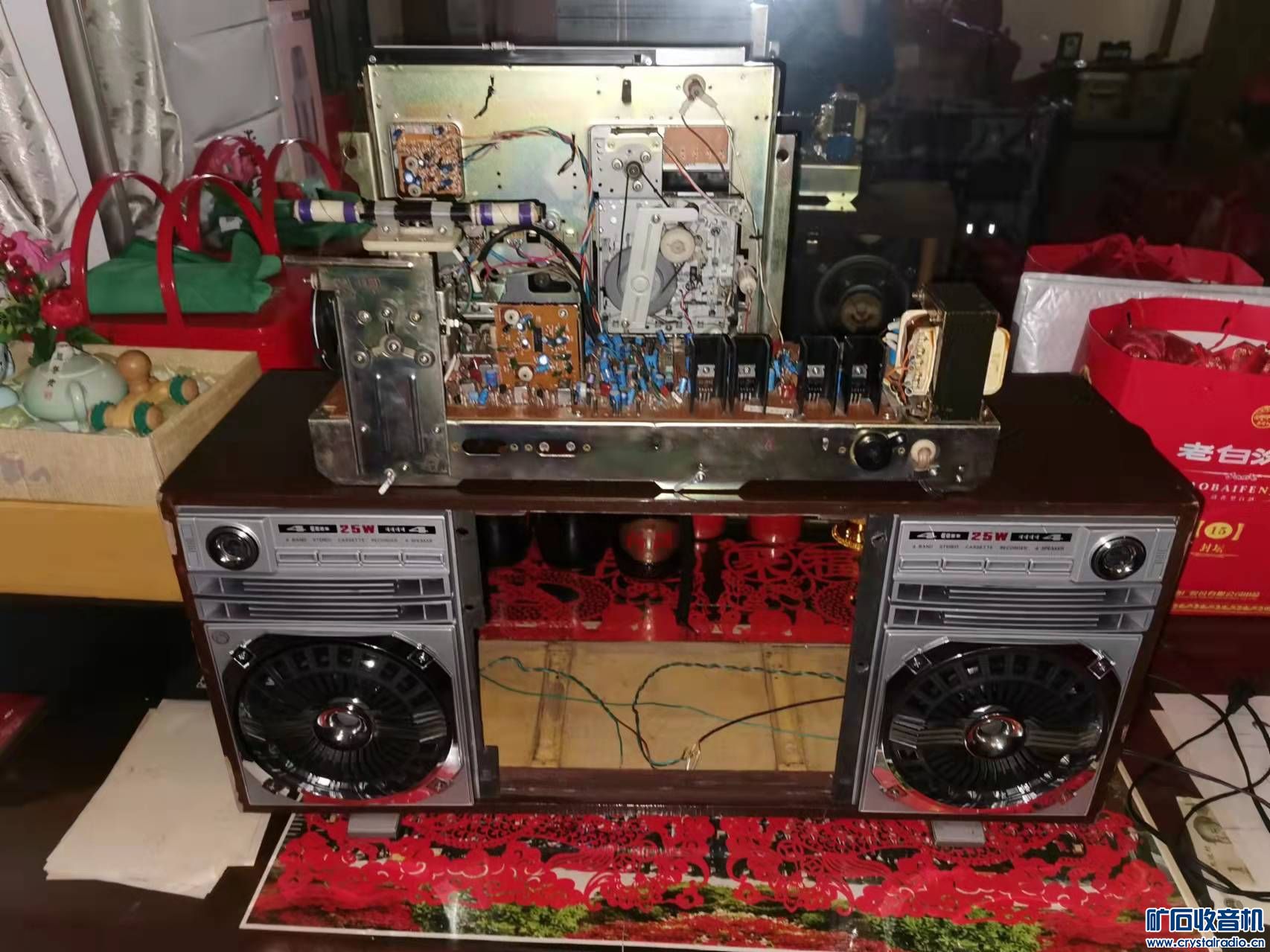

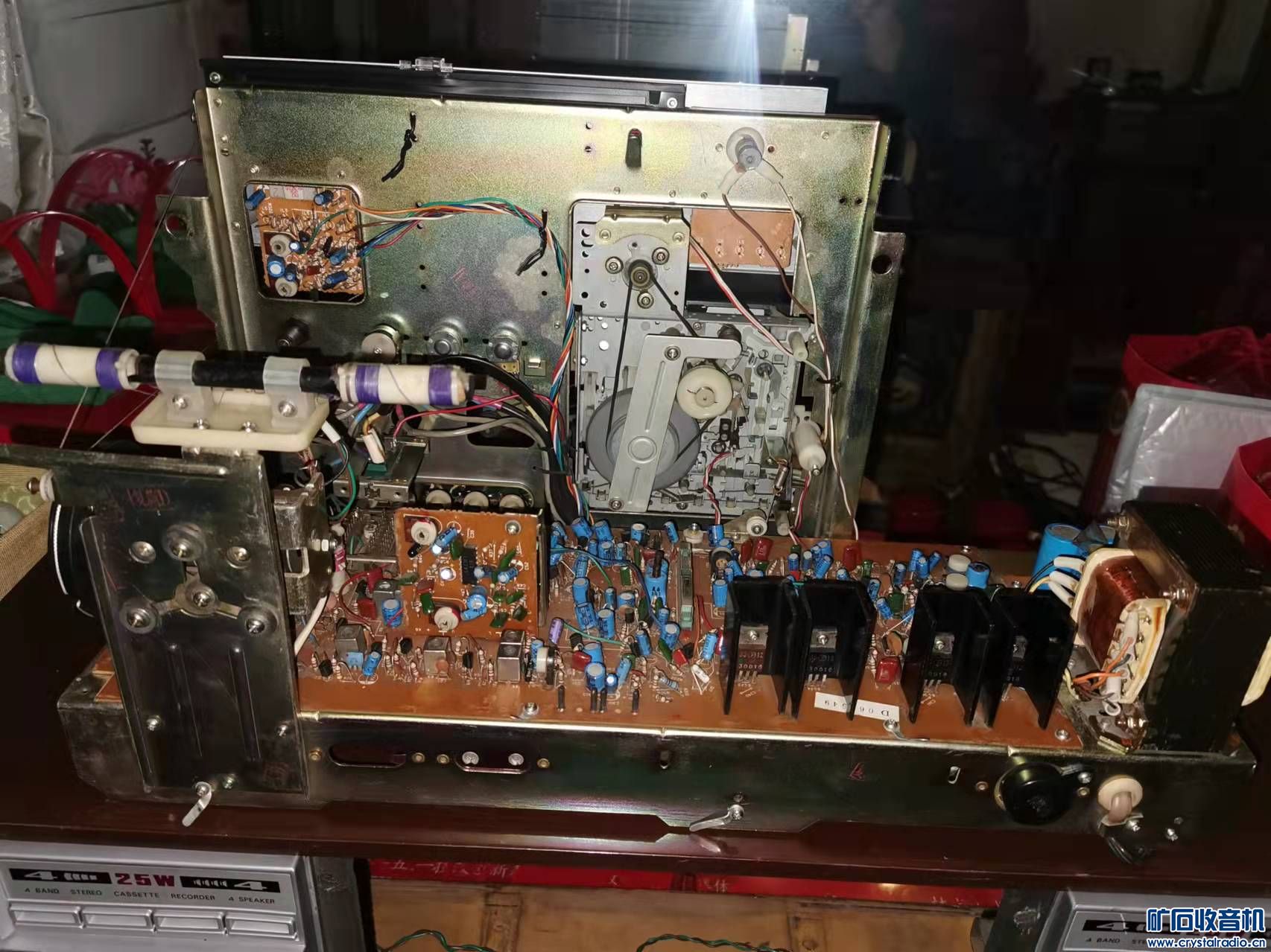

货场发现一台红灯牌2L1400台式收录机,看了看不缺件,就拿回来了。清理卫生后感觉品相还不错,遗憾的是通电后,两声道都是爆豆声,收音磁带都是这样,不会弄了。

有地方的尽可以玩儿。。。。奔着接触不良先下手吧。各种开关,插件,电位器看看鼓捣哪个会有变化。
发表于 2022-1-25 12:30:22 | 显示全部楼层
有可能是接触不良,仔细检修下功放电路看看。
发表于 2022-1-25 12:49:21 | 显示全部楼层
共用电路部分,重点检查接插件、开关簧片、音量音调电位器、耦合电解电容。

接触不良重点检查录放开关
