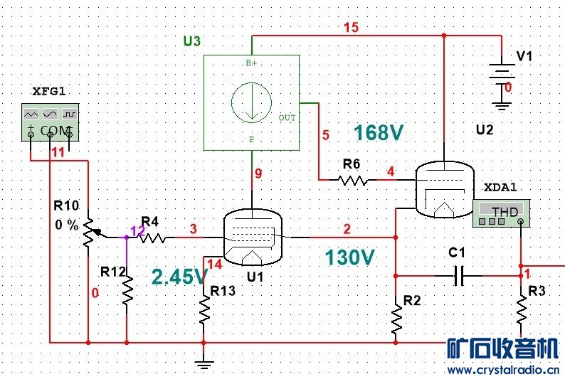

屏极负载恒流源

这些图片里面展示的结果都是我做的,而不是搬运。MU_OUT是我自己标的,就是因为其放大倍数接近mu。凡是实现水平负载线,放大倍数接近mu的电路,我都叫mu follower。这类电路的性能是很优异的。

你的理解是对的。mu式跟随器电路的放大倍数近似等于电子管的mu值,故有这个名字。

作者是Morgan Jones?我有第四版原著,偶尔拿出来啃啃。有益健康。
CCS后接缓冲我早已考虑到了。之前我独立设计(非首创)了一种帘栅反馈前级,把屏极电阻换成恒流源,正合用。
前管可以是一切小信号锐截止五极管。后面的直耦follower也是用的框架栅。国产框架栅就那么几种,6S6应该是最便宜的。

将下管换成IDSS更大(跨导也更大)的CPH3910,没想到自激了。把栅极消振电阻换成10K,解决问题。
Vccs高于20V时就开始出现自激,体现为恒流值下降,示波器看DN2540栅极,有频率至少数十M的振荡信号,已经超出示波器带宽了。

为了控制成本,搜了搜更便宜的MOS作为DN2540的替代品,发现DN2450 DN2535 DN2470等等均可。
对于屏流小于10mA,且不要求输出大摆幅的直热前级,可以使用TO252封装的DN2450(注意不是2540。。)。价格是2540的一半。覆铜散热,或者使用铝基板都行。

对于低屏流(<6mA)管,可以选择低成本2SK246+DN2450K4-G组合。前者恒流性能远优于2SK170;后者为TO-252封装,最大功耗低于直插管,但也带来了散热方便(覆铜散热)、价格低廉的优势。
为了增强散热效果,故意把板子搞得黑不出溜。
美中不足,DN2450还要从海外订货,要一个月才到

主要是考虑到耗尽型mos偏置方便。。高耐压耗尽mos本来就不多。我去mouser搜了,原来用dn2540,能代换的有dn2535 dn2470 dn2450等等。其他的要么功耗太小,要么太贵。
