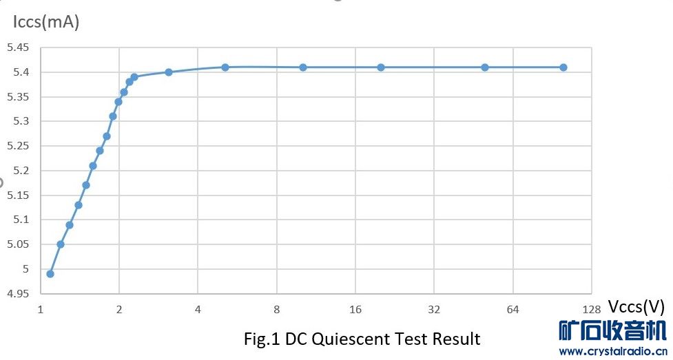

不长篇大论讲理论了,来点实践,大家看个热闹。

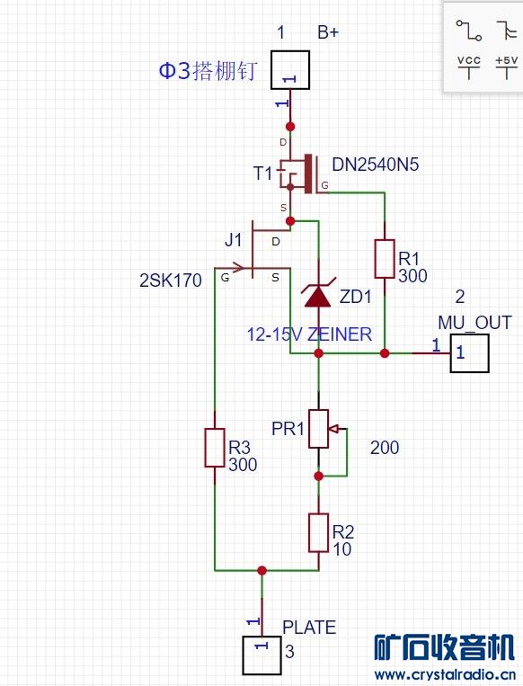

屏极恒流源的好处简直数不过来了,唯一缺点就是有人不喜欢这种声音。为了伺候我手上十几种直热胆,按照伦敦胆友Alejandro Moglia的设计思路,制作了一款屏极恒流源。
上管是耗尽型高压MOS DN2540。考虑散热,用TO220封装,后缀N5。此管将承受大部分高压,耗散功率也较大。下管根据所需电流不同,选用相应的低噪声JFET。我画的这一版原本想用在产的2SK3557, 结果拍下后迟迟不到货,只好拿出之前存的国产K170。。
先测这一批K170,IDSS在8.3mA左右,一致性还行。几分钟焊好板子,加电测试。
先进行最简单的DC测试,即测量恒流源DC电压与DC电流的关系。把可变电阻旋到阻值最小,得到最大恒流值,再进行测试。结果如图1:
可以看到,5V以后的恒流特性就很强了。10V-100V,使用万用表mV档,发现不了电流变化。(Iccs_max = 5.41mA ≈ const)但低Vds会导致较大分布电容,所以不建议低压运用。

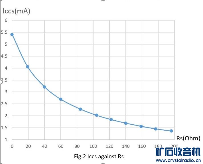

 楼主| 发表于 2022-1-25 09:51:25 | 显示全部楼层
又测试了可变电阻对恒流值的控制效果。测试条件:Vccs = 10V
Fig. 2
Fig. 2
恒流值变化范围在1.3mA - 5.4mA之间。

傲游截图20220125110003.png 耗尽型DN2540自给偏置的恒流性能已经非常好了。加上K170是温度补偿稳定电流作用?
 楼主| 发表于 2022-1-25 11:50:34 | 显示全部楼层
原作者估计是有点强迫症,要好上加好。
再猜一个原因:两管Cds是串联关系,有助于减少恒流源的等效并联电容。。

发表于 2022-1-25 19:18:06 | 显示全部楼层
一楼的图,1端和3端构成一个完整的恒流二极管,在2端输出是没道理的。
发表于 2022-1-25 19:39:26 来自手机 | 显示全部楼层
那个2脚的mu out端子,估计原设计者是用于提供多一个使用的选择。
这个选择就是:这个电路,可以与下方的电子管搭配成mu式(即μ式)跟随器形式。所以标上mu out。
