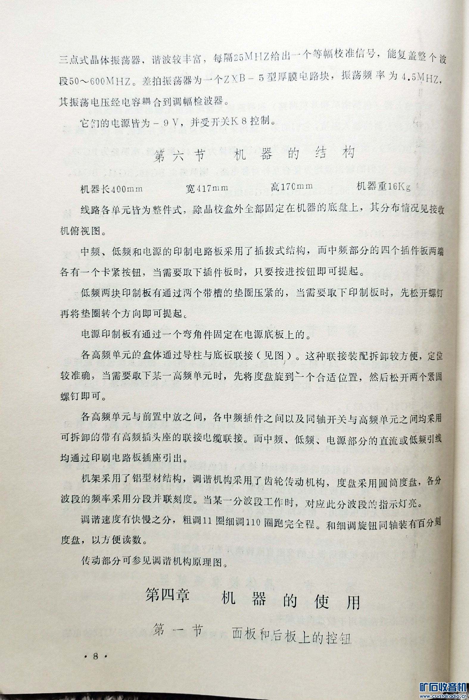

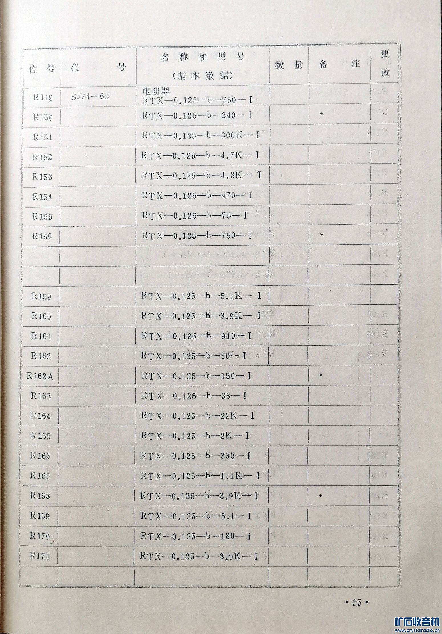

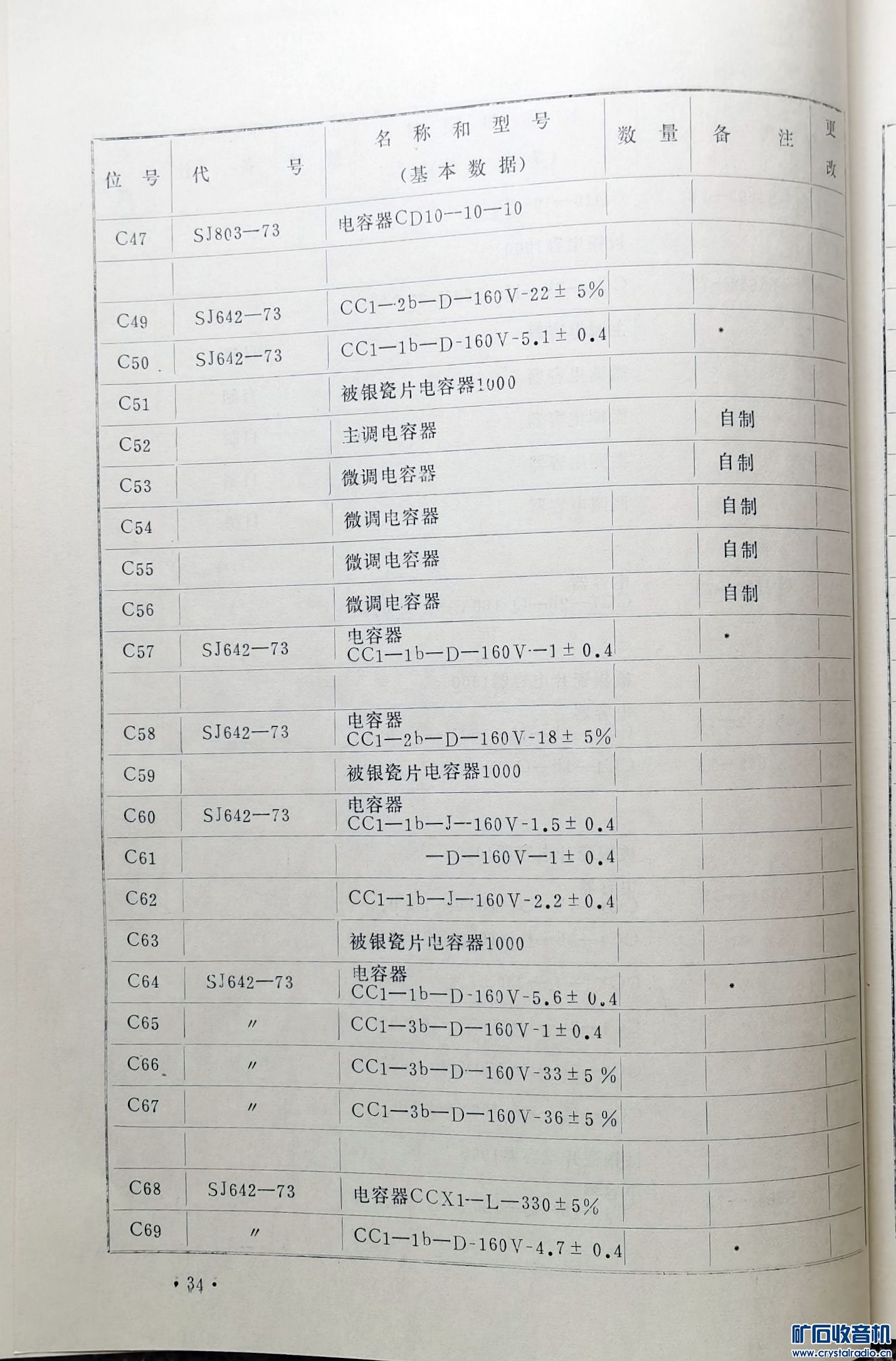

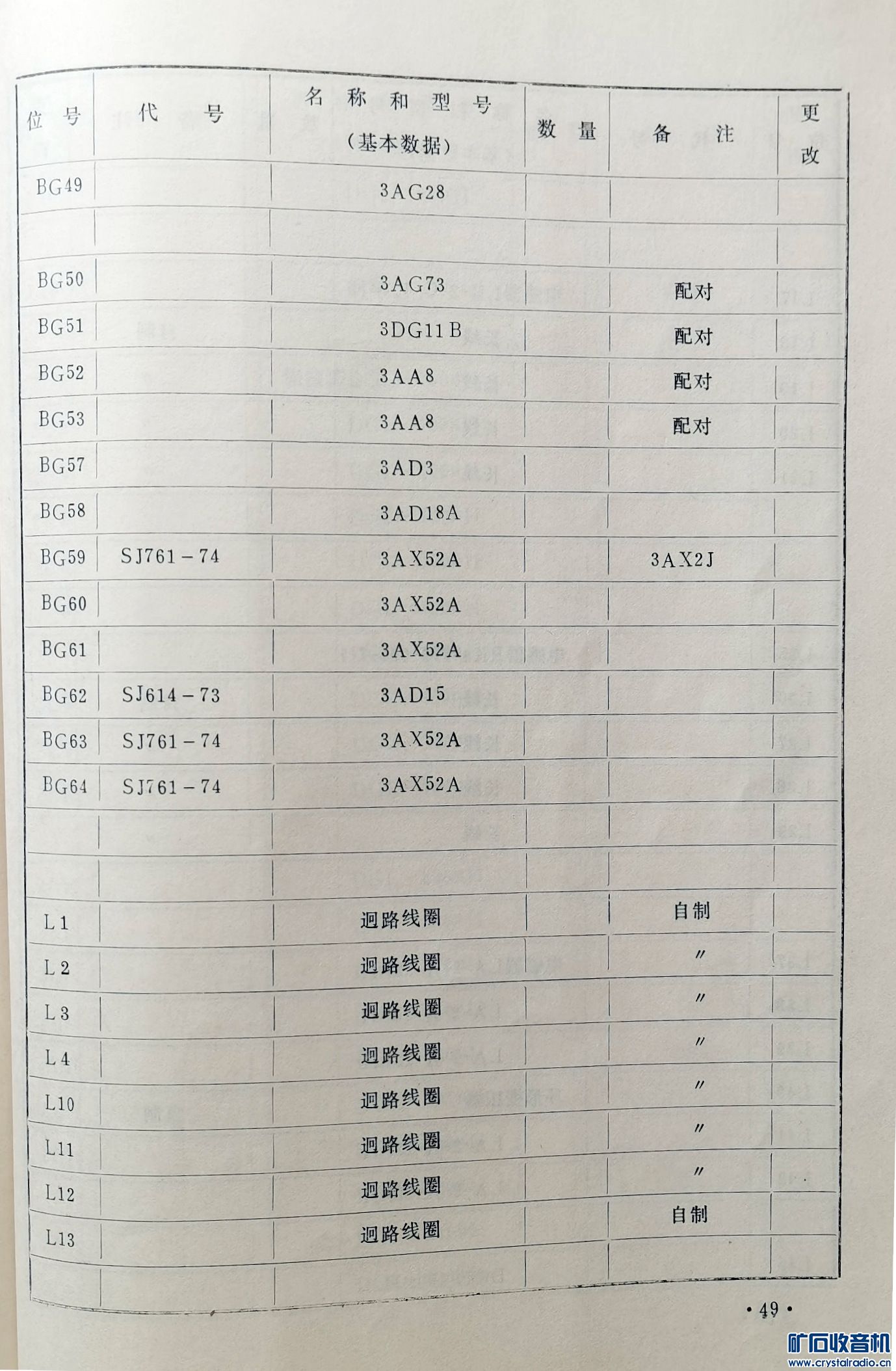

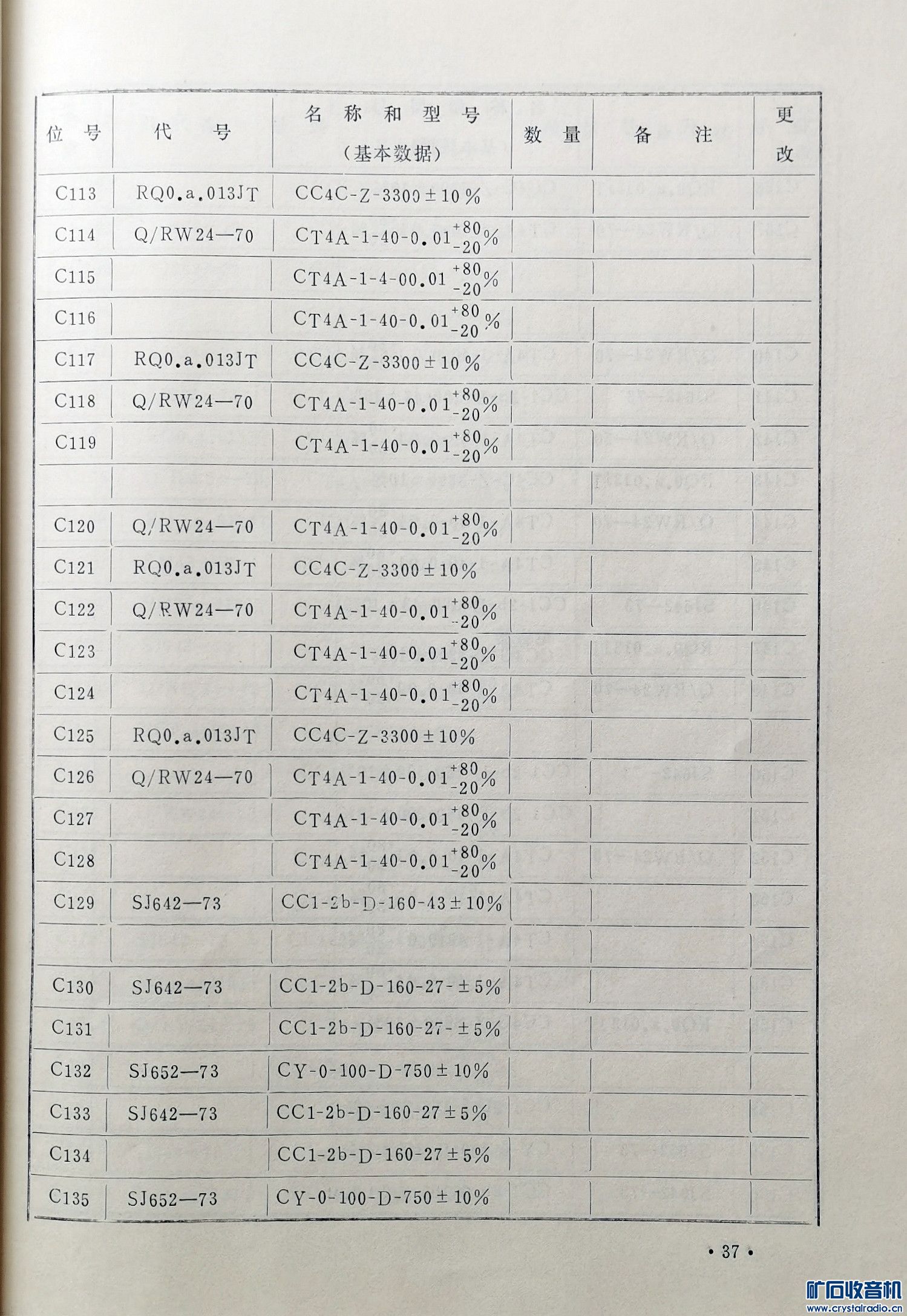

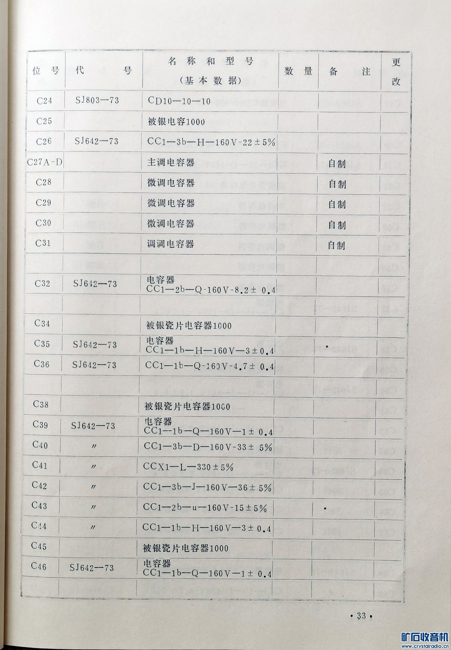

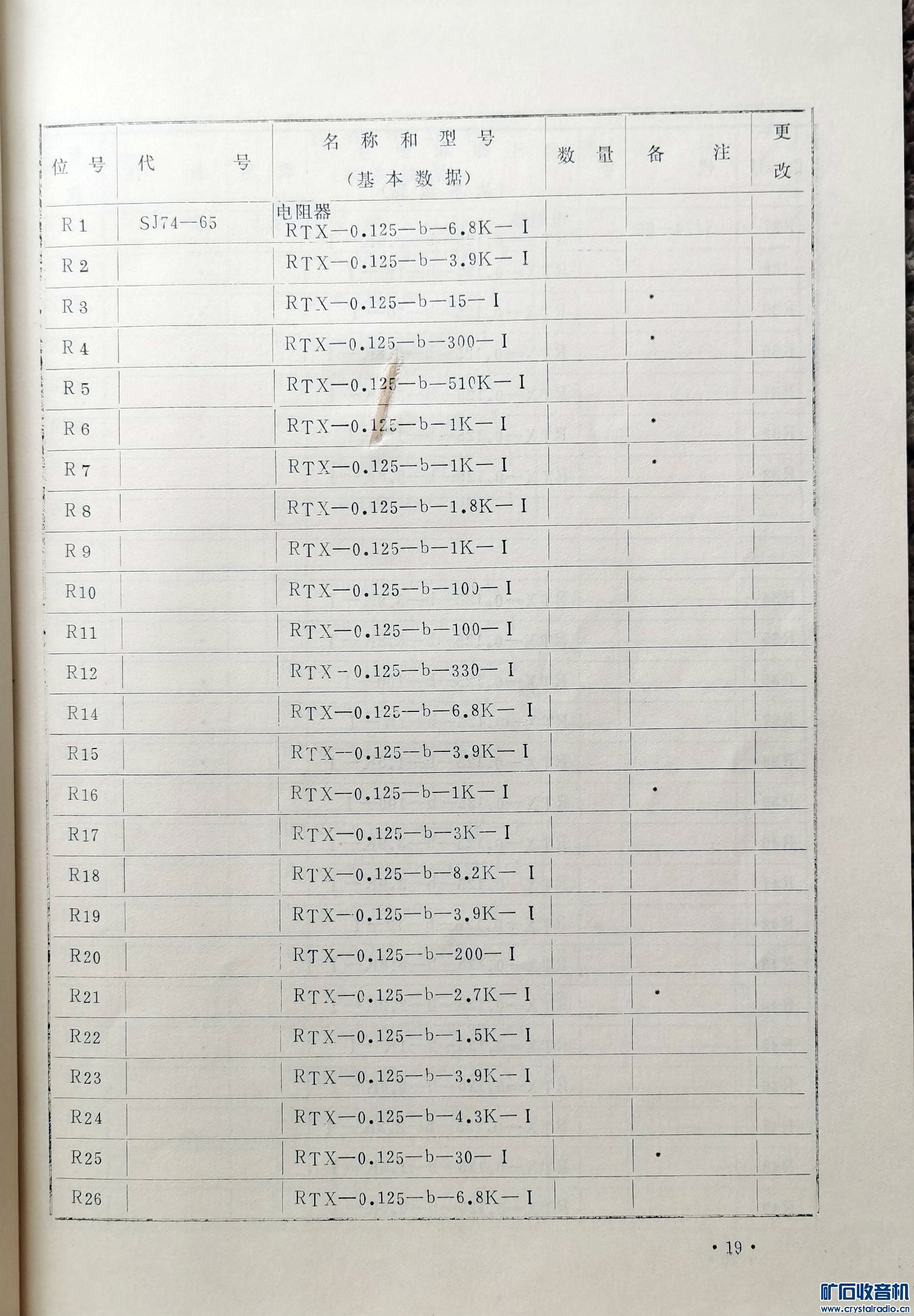

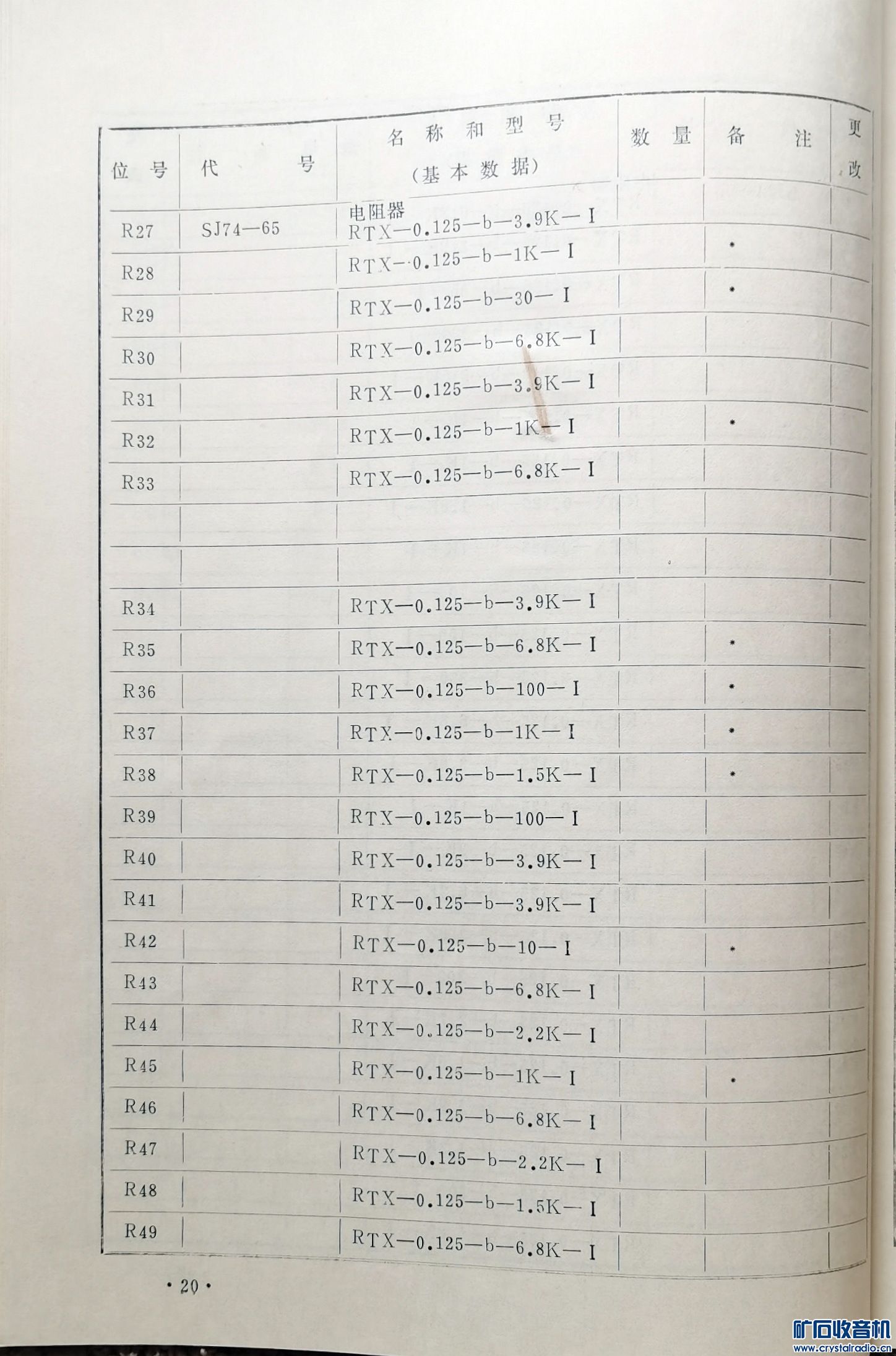

继续传上... ...

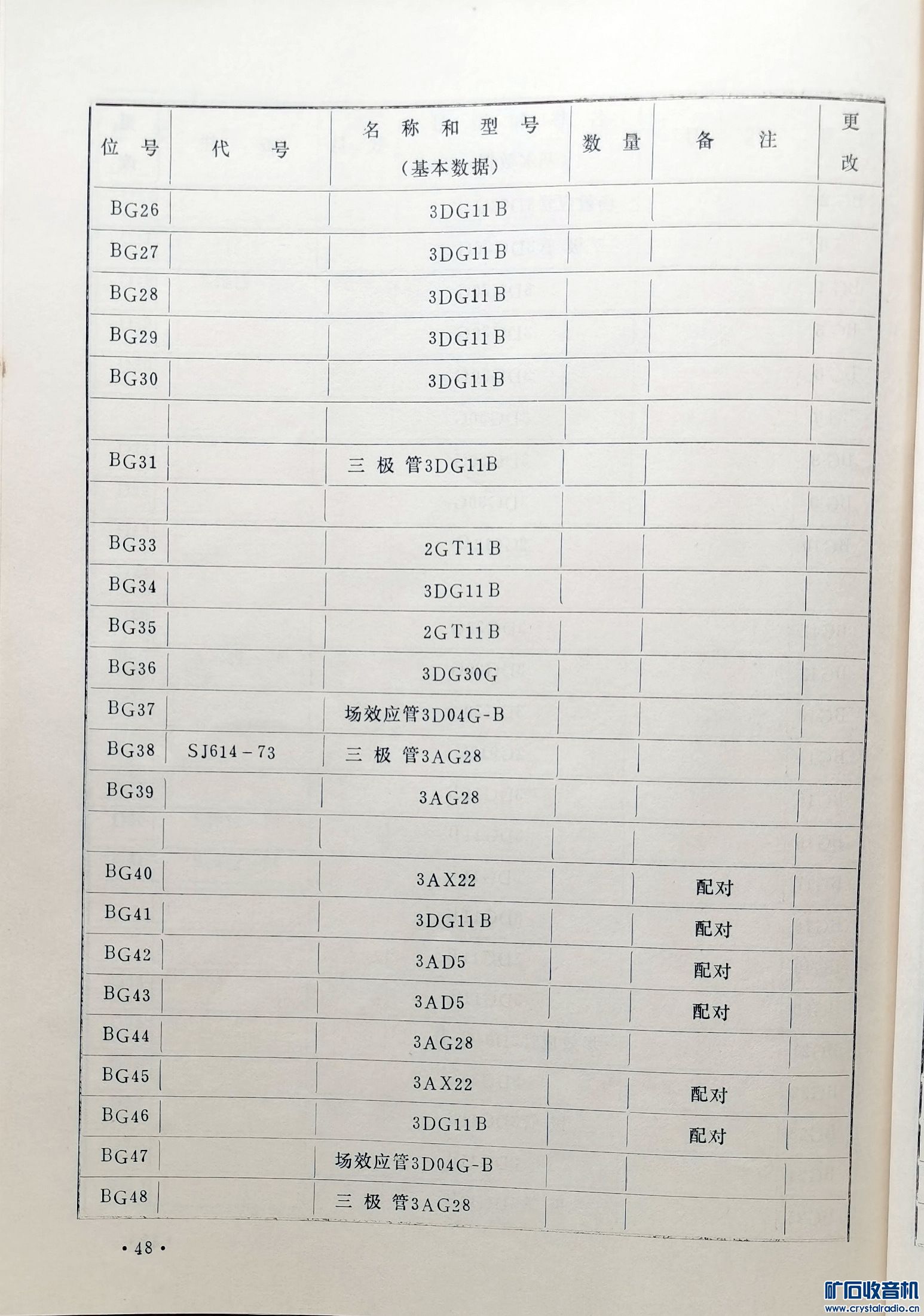

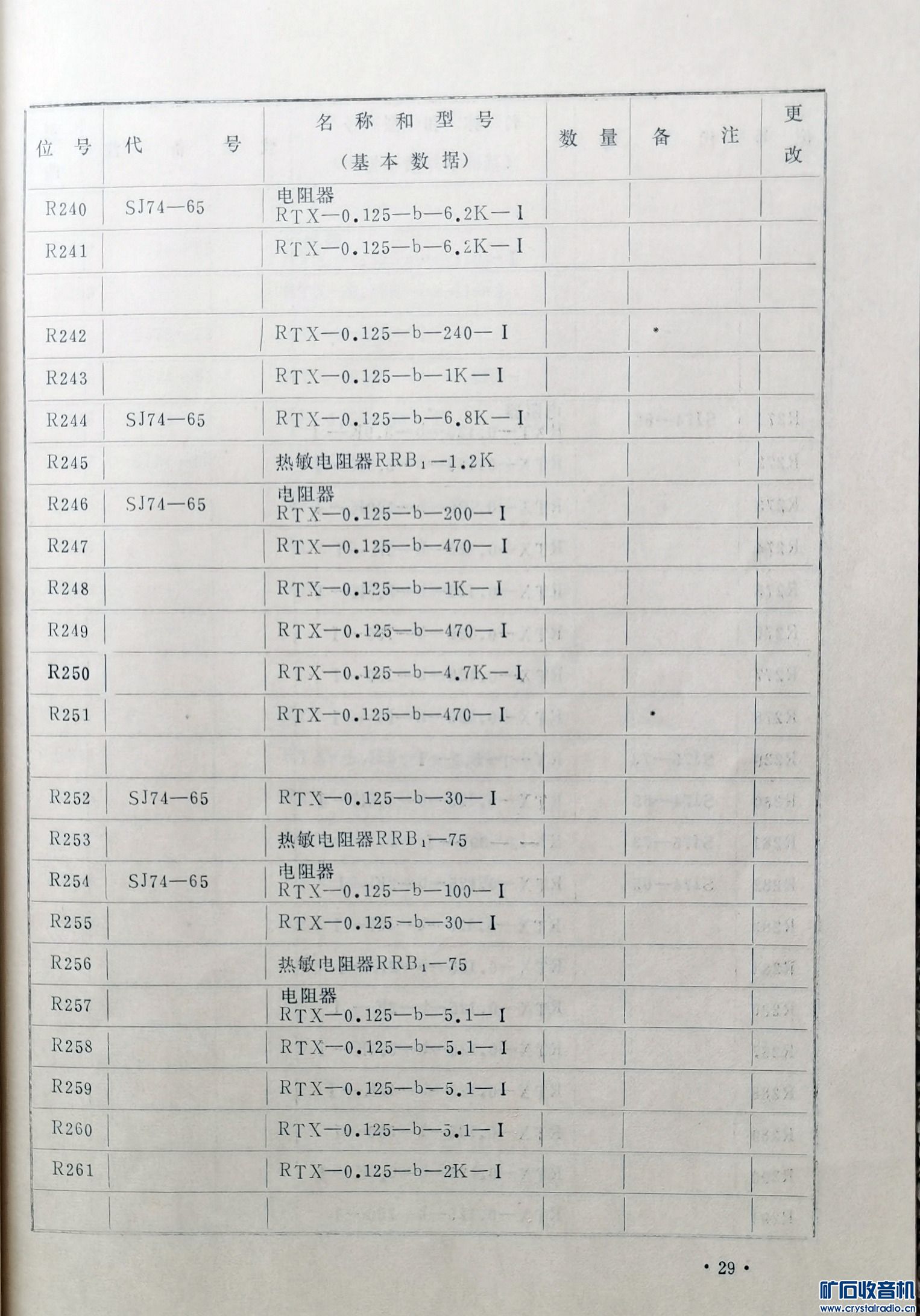

 楼主| 发表于 2023-5-9 20:54:03 | 显示全部楼层
继续传上... ...

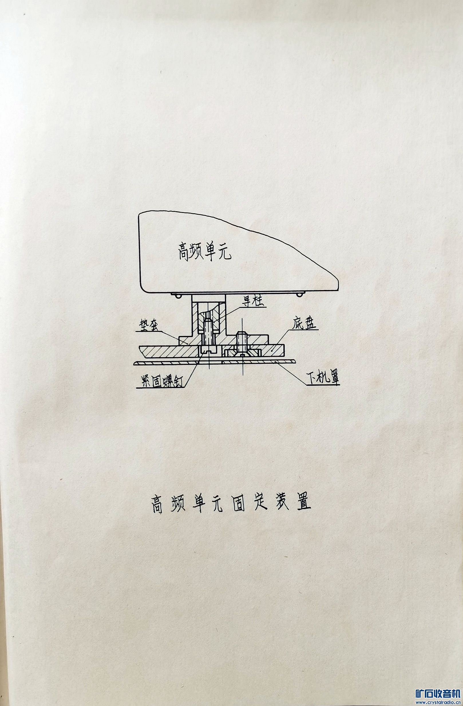

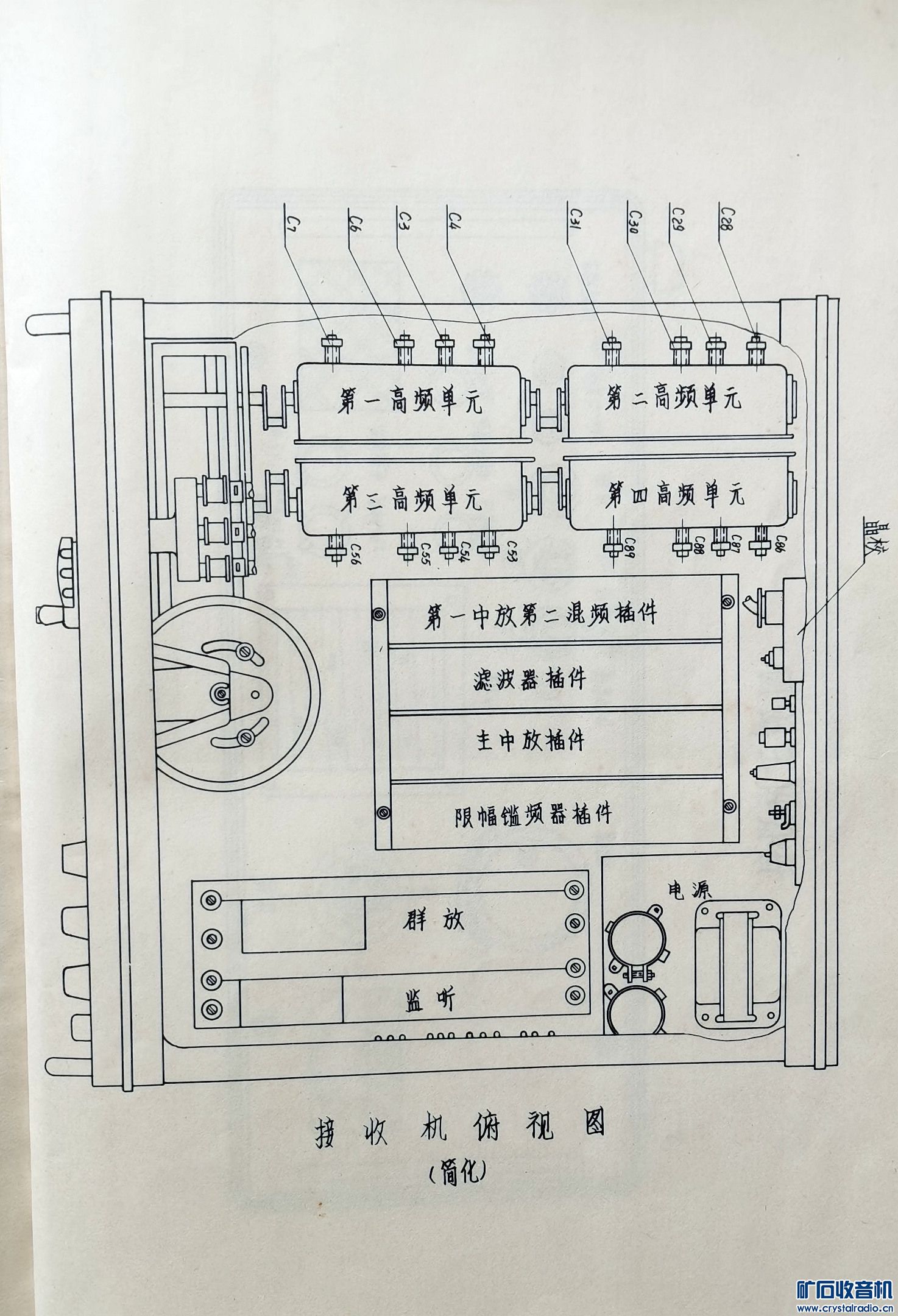

 楼主| 发表于 2023-5-9 21:03:02 | 显示全部楼层
继续传上... ..

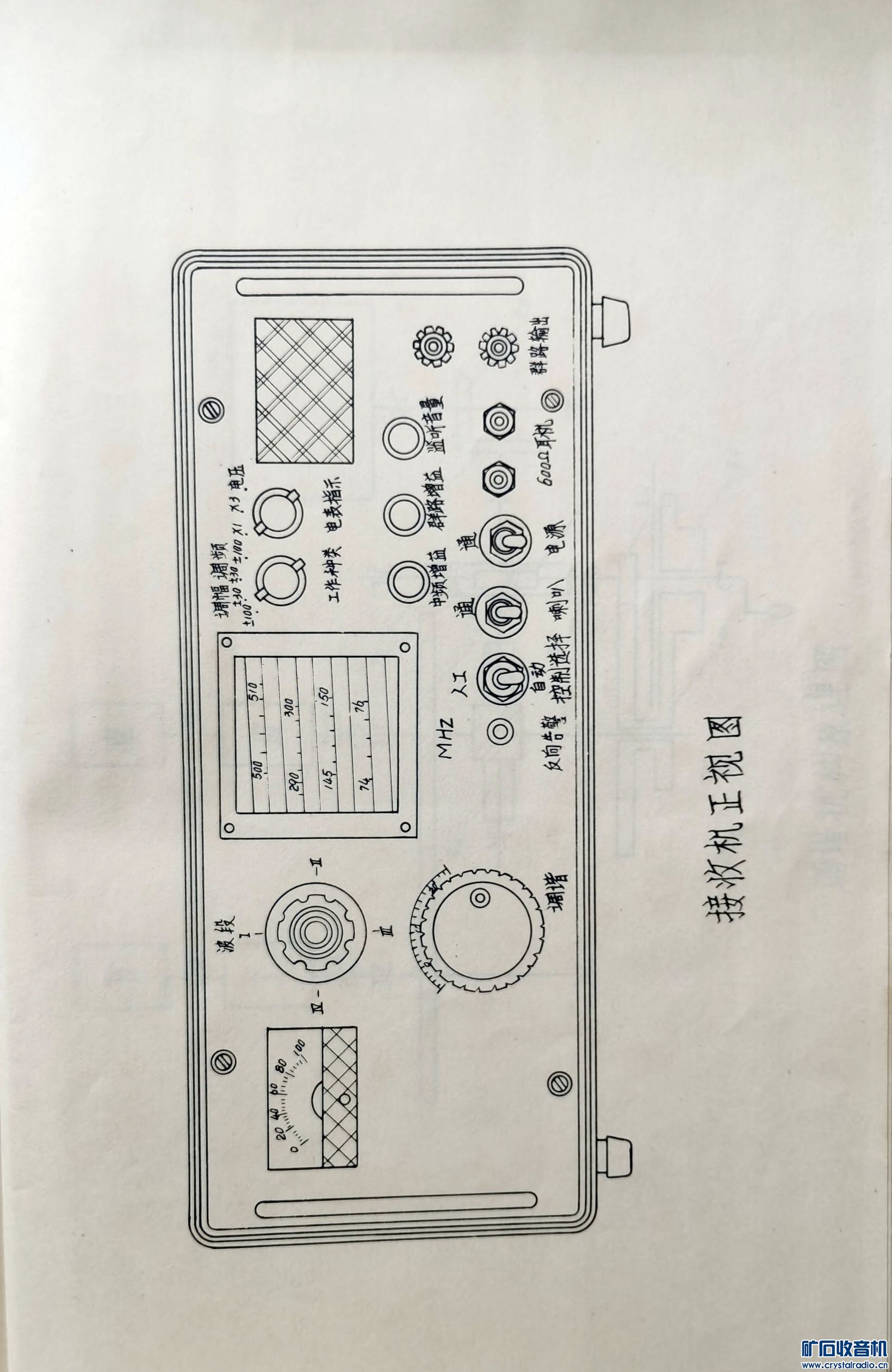

那刻度盘居然是个圆筒
