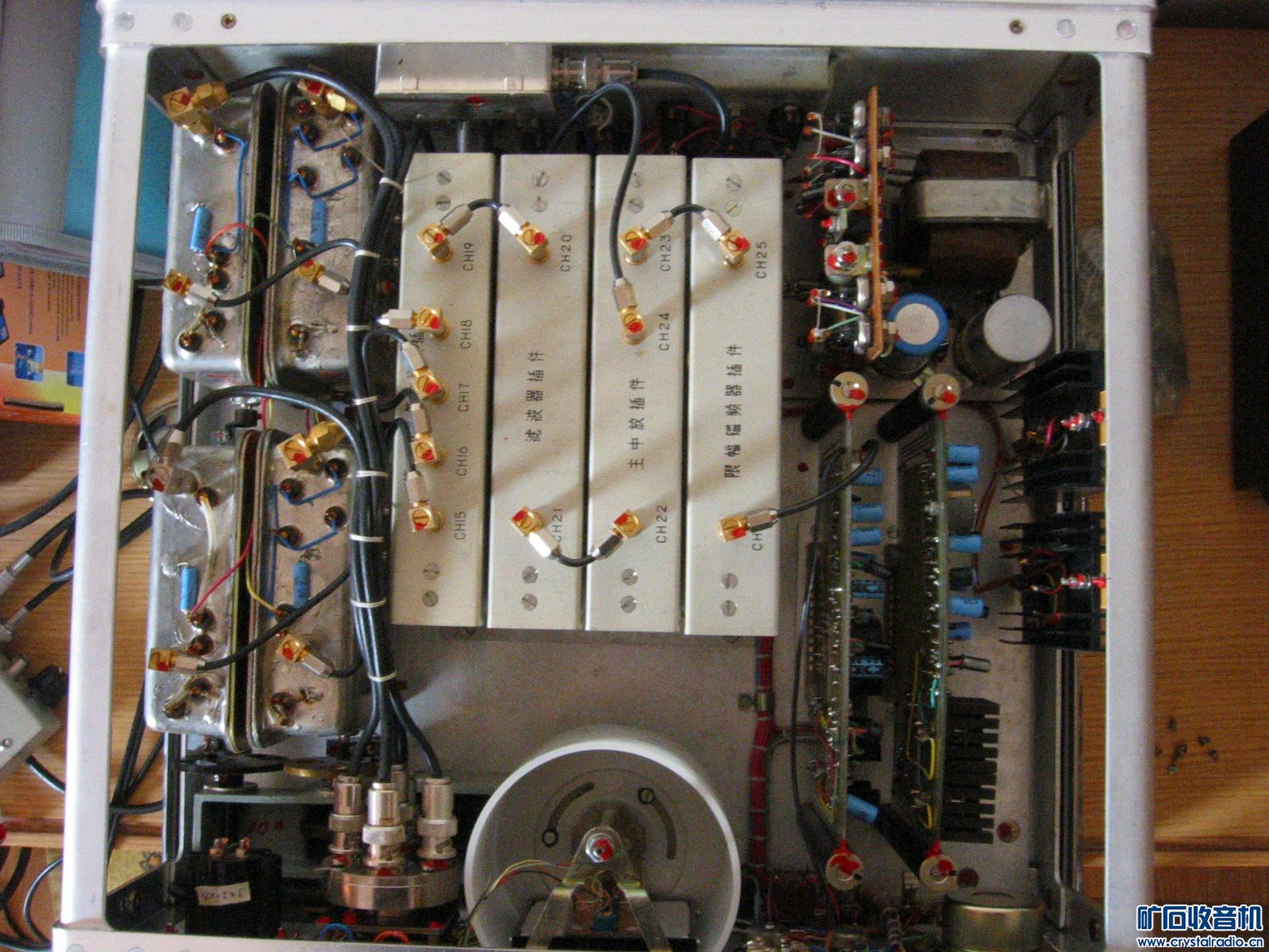

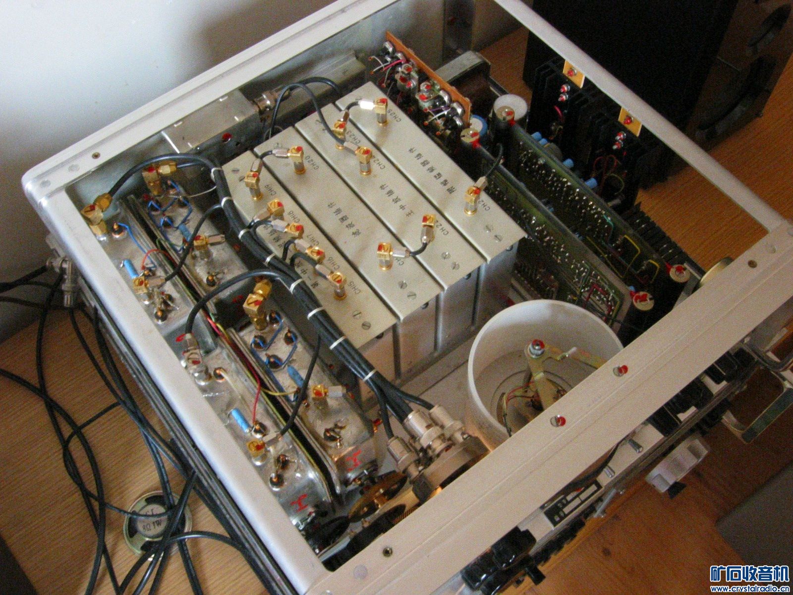

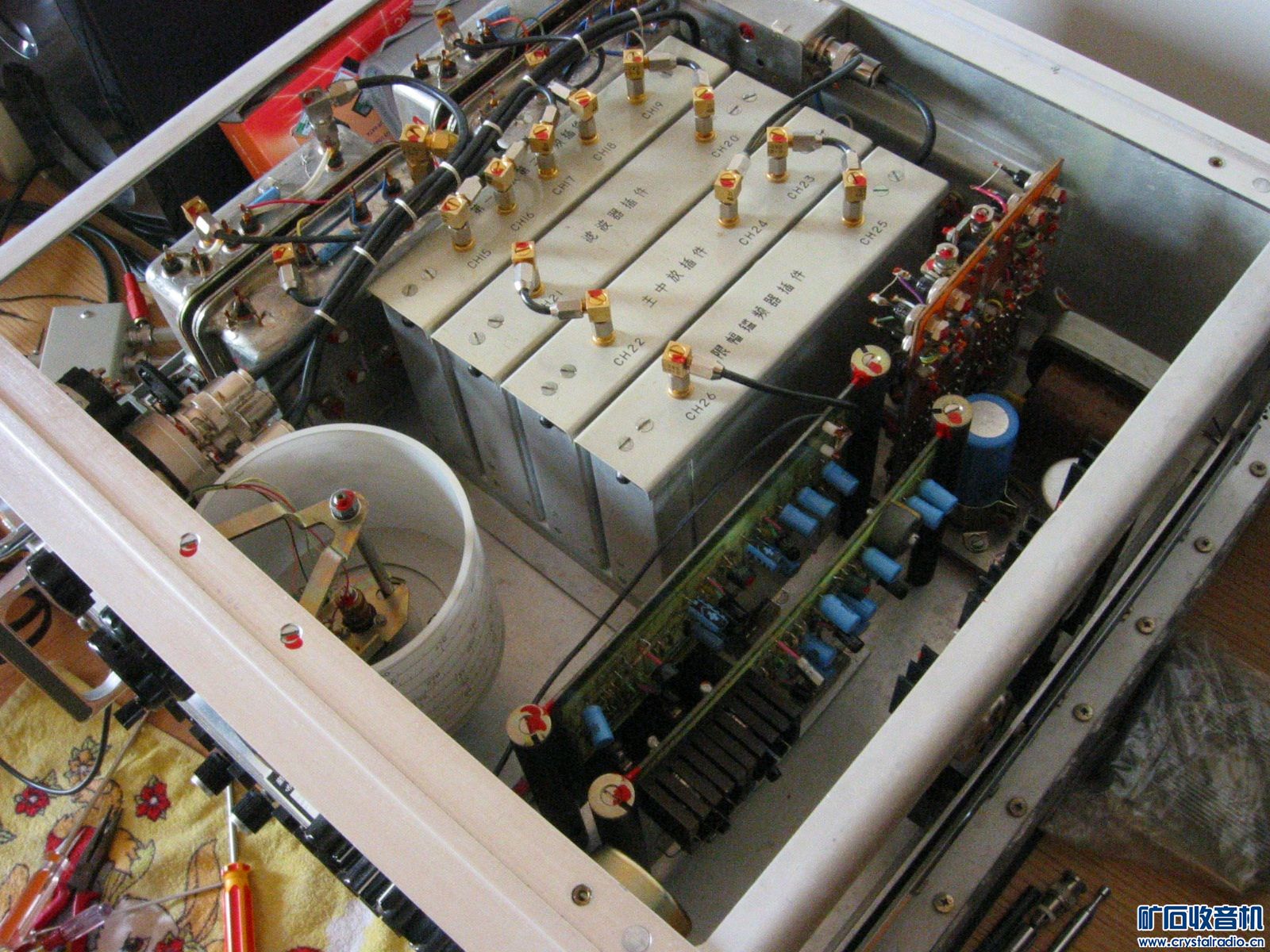

 楼主| 发表于 2022-2-13 22:16:46 | 显示全部楼层
JIAHUIFENGtt 发表于 2022-2-5 17:36
这个好---能脱了看看嘛---
满足你...脱给你看
5
