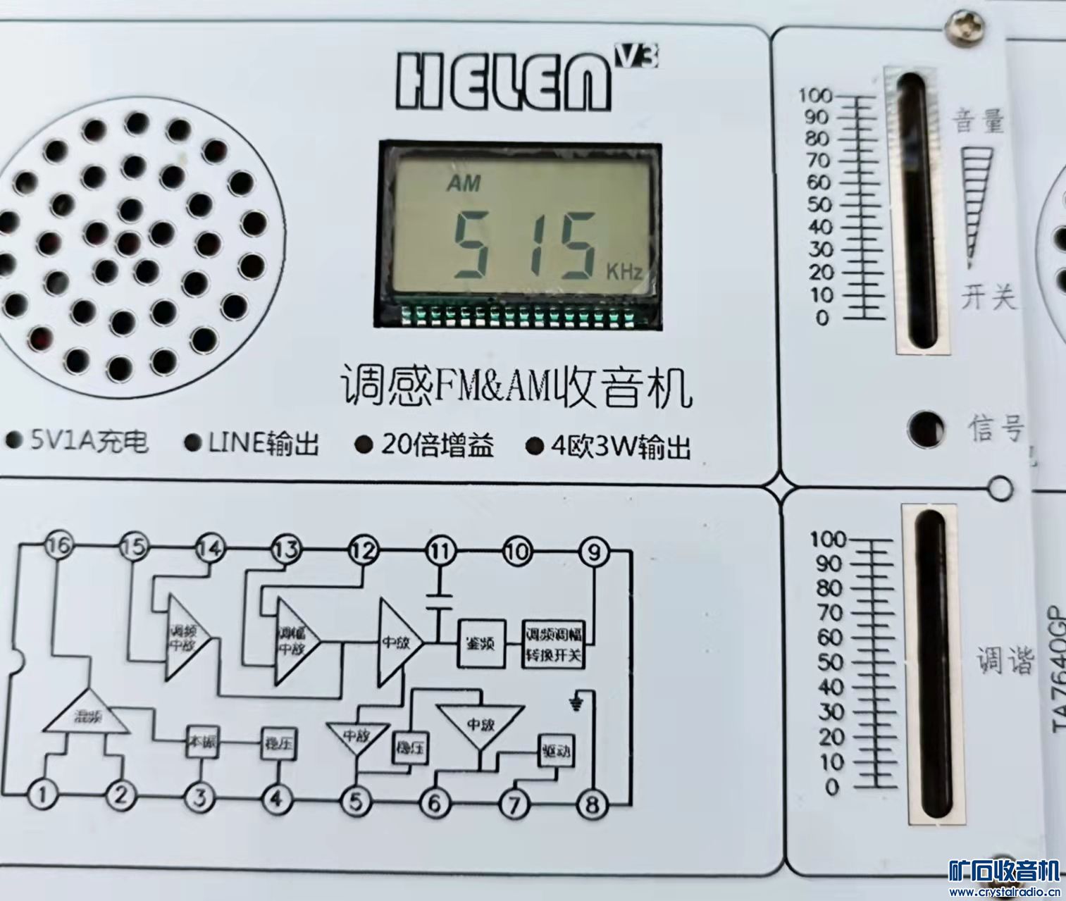

SC3610D频率显示不正常

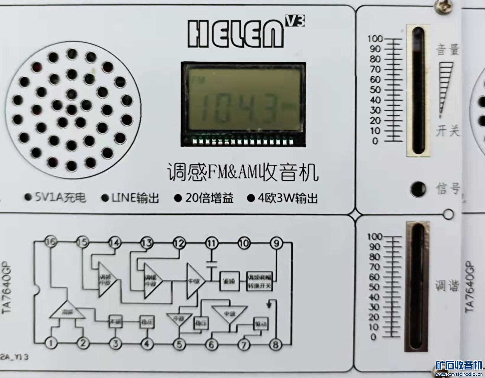

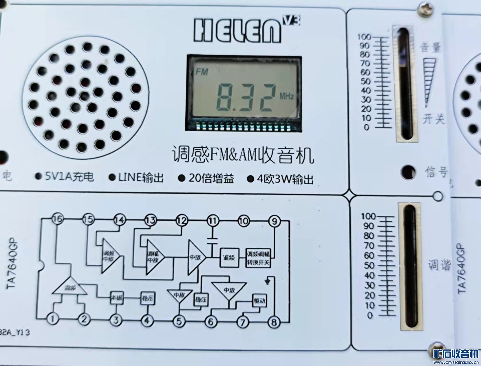

感谢各位坛友的热情帮助,问题已经找到了。是C3,C4电容错装成了103P的,手上没有100P的换成33P也可以。也就是FM接CD7358的7脚,AM接CD7640的3脚就行。
这个LCD的可视角度比较差,6点钟方向看比较清晰,垂直和其他角度就看不清。
高分辨率FM的高低频率显示
高分辨率AM的高低频率显示
低分辨率FM的高低频率显示
低分辨率AM的高低频率显示

请问楼主:
这款显示屏,直视效果差,只能60度角看,字迹才清晰,这个问题你是如何解决的?
先谢了!
俺今天也折腾了几个,都能点亮了,
同时特地制作了一款接插件版本
用来以后方便替换显示屏的背光偏振贴纸和检验替换的效果,
这个社区里,看到过有个网友专门玩显示屏修复的文章,准备仔细看看他是如何把显示屏偏振贴纸搞妥了,
估计是背光偏振贴纸老化了(用手指捏住芯片,显示屏字迹很亮和清晰,说明液晶显示屏没有问题)

发表于 2022-2-4 10:10:32 | 显示全部楼层
今天上海出大太阳了!
光线强度极大!
俺再以90度直角入角,正面看了显示屏,基本可以看清字迹了
这揭示了,这款显示屏的弱点在于:
显示屏反光贴纸老化!
反光能力减弱,只有强光才能把液晶屏的笔画,反射出来!
如有懂行的,请给个提示!
一起把这款网购显示屏的显示潜力
给发挥出来!
