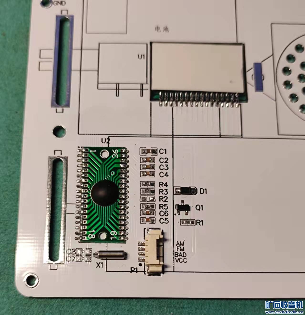

前段时间买了几套SC3610D准备集成到我的调感收音机上面,昨晚板子装好了,通电AM/FM都能显示默认频率,电路应该没问题,但接到调感收音机上就不正常,难道是我接错地方了吗?请高手指点一下,谢谢。
这是焊接好的

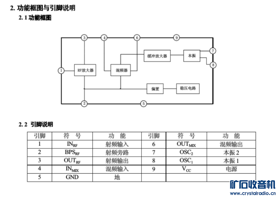

这是调感头大概的原理图
FM接7358的8脚,显示如下,调频率也不怎么变化
AM接7640的3脚,显示通电时的默认数字,调频率没什么变化
发表于 2022-1-20 11:05:29 | 显示全部楼层
好像是应该将AM/FM的本机振荡信号放大后,再送入SC3610D显示。
发表于 2022-1-20 11:09:46 | 显示全部楼层
用个3-5P的电容接7脚试试。

发表于 2022-1-20 11:39:05 | 显示全部楼层
楼主看一下问题是不是出在第一张照片上C7、C8没有安装。

 楼主| 发表于 2022-1-20 14:20:10 | 显示全部楼层
这两个电容规格书有些应用电路没有装,应该不会影响,毕竟能显示,只是频率不对
