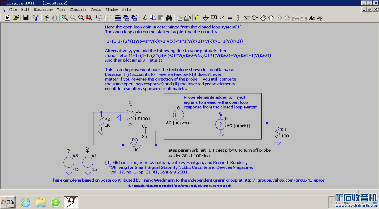

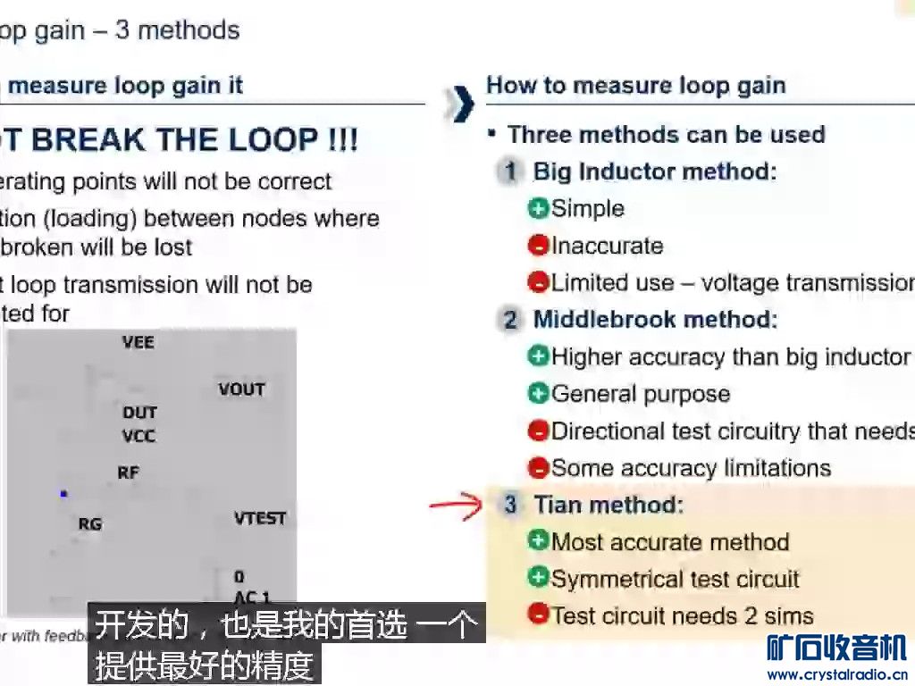

发表于 2023-1-19 12:22:32 | 显示全部楼层
最近几天有兴趣学这方面的知识了,找了一些学习资料,看还有个视频说什么用tian method代替大电容大电感测环路增益,但是看不懂这方法
他这个用的是LTspice,这个软件全是英文看不懂,这个方法能搬运到Tina上吗
LoopGain.zip (3.31 KB, 下载次数: 39)
 楼主| 发表于 2023-1-19 16:33:50 来自手机 | 显示全部楼层
yjmwxwx 发表于 2023-1-19 12:22
最近几天有兴趣学这方面的知识了,找了一些学习资料,看还有个视频说什么用tian method代替大电容大电感测 ...
我劝你别费劲研究这些。有时间的话,不如带着日常电路应用中常遇的问题,去多读读我建议的前2本学习资料。
比如带着这些问题:
1、为什么运放接成跟随器形式最容易自激、接成闭环放大倍数高时反而不容易自激?
2、通用型运放带电容负载,为什么容易自激?
3、当通用型运放带电容负载时出现自激,该如何消除?

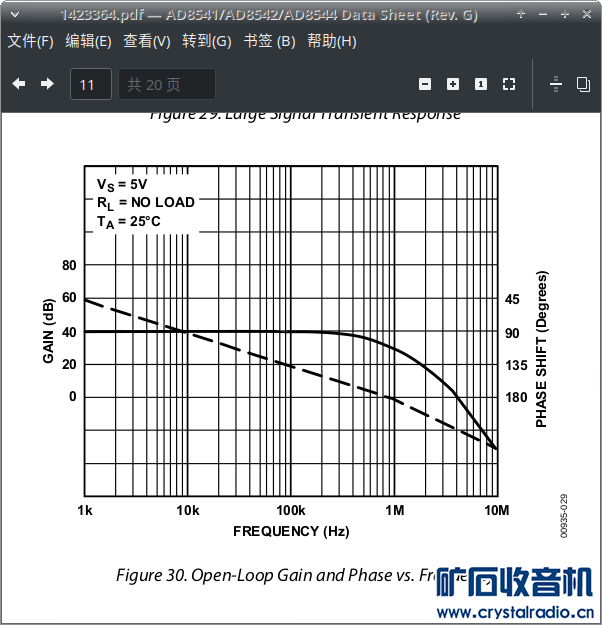

发表于 2023-1-19 21:46:10 | 显示全部楼层
小鬼头 发表于 2023-1-19 16:33
我劝你别费劲研究这些。有时间的话,不如带着日常电路应用中常遇的问题,去多读读我建议的前2本学习资料 ...
昨天已经把lymex资料粗略看完了,另一本比较专业太多符号不懂什么意思
比如我以前用的那个MC4580比较容易振荡也理解一些了,4580的PDF
居然那么宽频率都在0度,运放负反馈变成正反馈了就振荡了
我是看这个网上动画才理解的   https://haiti.mit.edu/resources/mathlets/anplitid-al-faz-dezyem-od-2/
弹簧吊着的杆类似运放负输入,下面缸类似运放正输入,两个相位一样就是正反馈就成振荡器了,下面缸就算不动也会被上面的撞的跟着动。
增益高的时候类似限制上面杆的活动范围,下面的缸的运动会被衰减
下面这个运放PDF很长一段输出都在90度,带个电容负载也在0度附近了,振荡不振荡可能还要看反馈衰减大不大,毕竟那么多人仿制那个电路都没出问题,要是不稳定应该很容易用示波器就能看出来。
