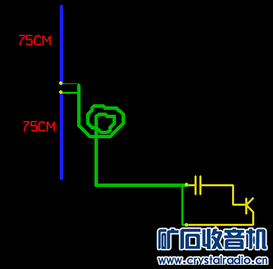

这么久了 在最终回下帖!  天线如下图
蓝色为75CM钢卷尺 (以后可能会换其他材料,钢卷尺不容易焊接,用螺丝拧的)
绿色为同轴线  长一点,正好靠天线端绕3-5圈( 据说有阻抗匹配的作用)
黄色为收音机内部 部分!
总结:这个效果很好,我是放二楼雨水管道上绑着的! 用了几个月了,效果挺好! 后期钢卷尺可能会锈,接头不容易焊接,可能会换其它材料!  也不打算在创新了! 这个简单实用,效果也达到我的要求了!

同轴绕几圈不是阻抗匹配,是平衡转不平衡作用。
