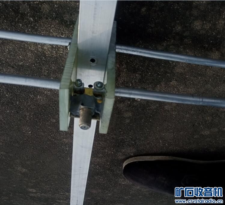

在2.5公分的方管上,按照上楼的尺寸,标好三单元的位置, 在引向器,和反射器的位置钻孔,只要钻2个孔即可,最好用台钻,钻出的孔不偏   (我没有台钻,所以只能用手钻, 买的不锈钢管是9.4毫米直径,我用9毫米的钻头在铝合金方管上打的孔,然后用刀片扩下孔,同时修正一下,基本达到平行要求了)
插上反射振子和引向振子,量一下,基本平行了, 再在不锈钢管的中间位置,用角磨机砂轮片,稍微切一下,切个小凹坑,用螺丝很容易就拧进去了,在在铝合金振子位置,打上小孔, 正好用螺丝锁紧。

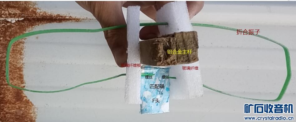

接下来用冰箱的软铝管,弯成1454mm的折合振子,  取2片玻璃纤维板, 长度大于6公分以上,宽度随意,因为折合振子宽度设计为6公分 (两根距离6公分)  玻璃纤维夹到铝合金轴上, 下面夹个小PCB板, 螺丝固定振子两端,接上匹配器, 在接上F头,  因为漏拍照片了,现在模拟上!
 楼主| 发表于 2022-1-17 09:32:19 | 显示全部楼层
匹配器 是从废室外天线上拆的  (注意室外天线上面有两个匹配器,一边VHF   一边UHF   我不知道有什么差别,保险起见只用VHF这边的匹配器)   原匹配器线圈锈蚀,重新双线并绕三圈,  接线如下(折合振子阻抗为300欧  同轴线为75欧)    焊好上面滴上密封胶,防水防湿。

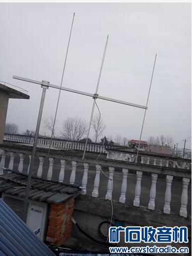

测试结果,  原来信号强度为50%左右,现在基本能达到满格,  原来勉强能听见有说话声音,并且杂音很重的电台,现在信号强度能达到50%左右,声音清晰, 因为没有专业仪器测试, 现在感觉信号提高一半, 原来50信号 增强到100    原来10个以下能增强到50左右!

这个天线效果还行,就是比较大,不好固定,(自己想做着玩另说) 若想提高信号强度,自己可以试着把天线连接金属窗户,或者铁皮上测试, 有可能会取得不错的效果, 我做的天线放在二楼顶,馈线大约15米,维护起来也麻烦, 过年回家我尝试,看看就近的铁皮,或者搞块纱网放外面挂着做天线,看看效果怎么样,这个馈线短,也好维护,效果好,那个八木我就不用了!
