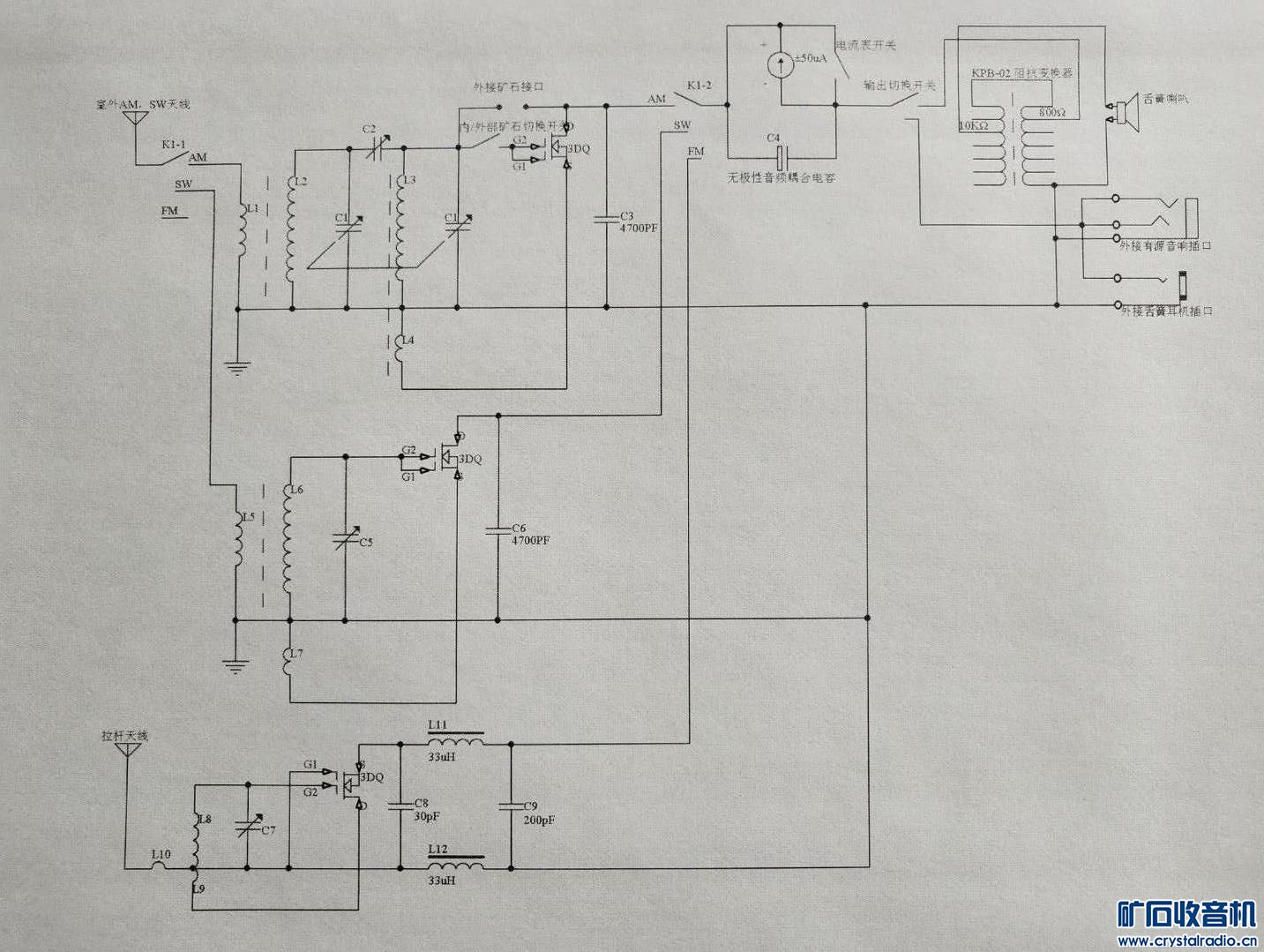

一.电路原理,主要技术参数和功能
    中波采用三回路双调谐磁环,磁棒AM矿石收音机电路。具有灵敏度高,选择性好的特点。但电路结构,制作工艺,安装调试较复杂。
    短波采用双回路单调谐磁环SW矿石收音机电路。具有灵敏度高,检波效率高的特点。电路结构,制作工艺,安装调试相对简单。但选择性较差,易受强台干扰。
    调频采用双回路单调谐3DQ反接FM矿石收音机电路。具有灵敏度高,选择性好,音质好,音量大的特点。电路结构,制作工艺,安装调试相对简单。
中波可接收的频率范围:525—1605KHz
短波可接收的频率范围:4—22MHz(实际3—15MHz左右)
调频可接收的频率范围:88—108MHz(实际45—120MHz左右)

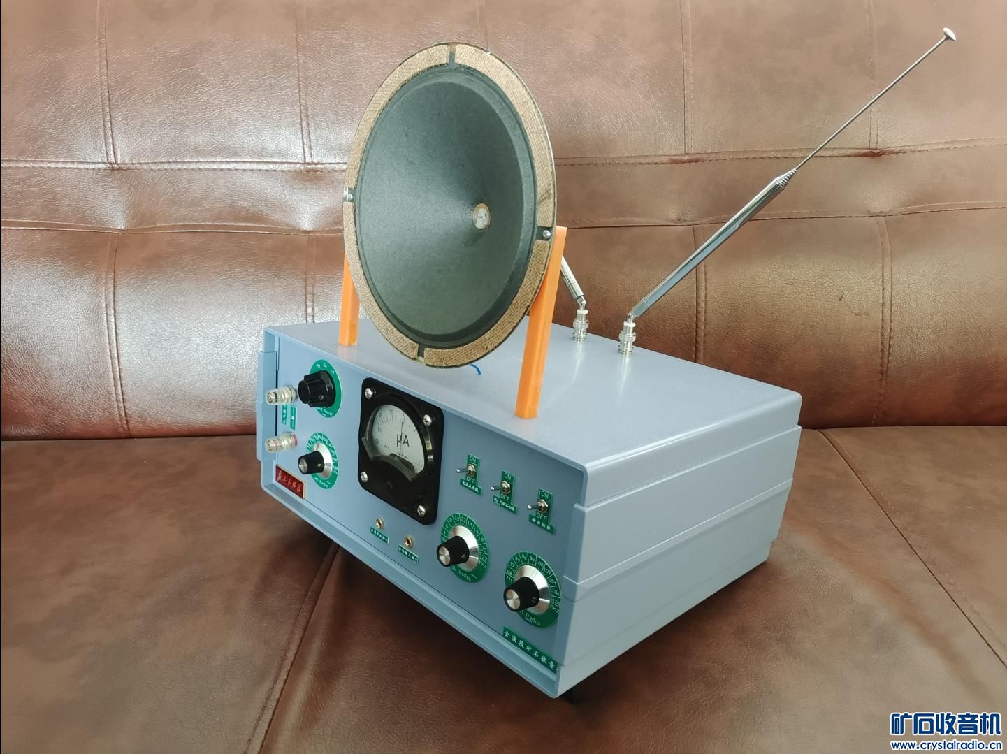

    该全波段矿石收音机除可接收中波,短波,调频广播之外,中波还具有选择内/外部矿石的功能,可通过切换开关灵活切换,利用这个功能可以做很多各种有趣的试验,增加本机的可玩性。具有屏蔽电流表的功能,主要用于信号强时,保护电流表的目的。具有舌簧耳机和音响输入两个插口,方便各种用途。还具有用于收听本地强台的舌簧喇叭,不用电,直接用舌簧喇叭收听,仿佛把你带进了那个纯真的年代,别有一番风味。当然,你也可以通过输出切换开关,选择用舌簧耳机,或者用高品质低阻耳机,再或者用有源音响收听广播,也是很惬意的。

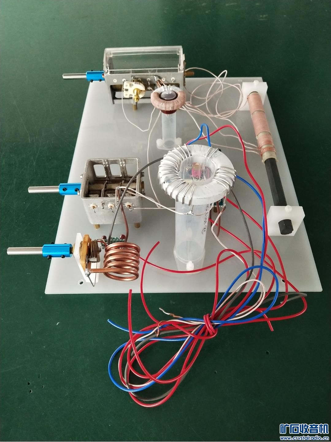

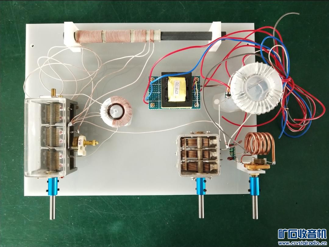

1.中波部分:

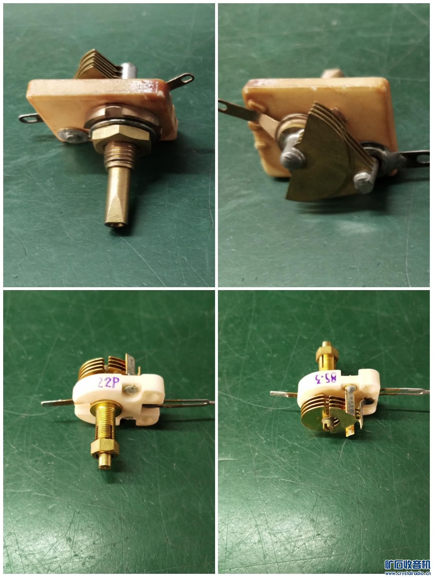

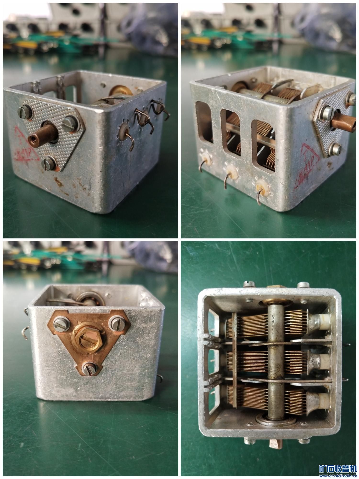

    等容调谐电容C1,采用老货全新军用3联铜片瓷座可变电容器,容量为3X9-325pF,为保证调谐同步,取其中容量相差很小的两联,另一联空着不用。耦合微调电容C2,采用老货全新镀金微调可变电容器,容量为1-22pF。调整C2,使整机达到最佳的灵敏度和选择性。

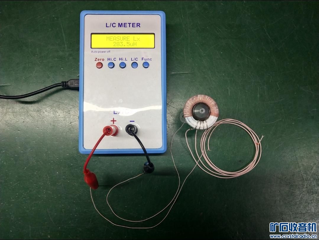

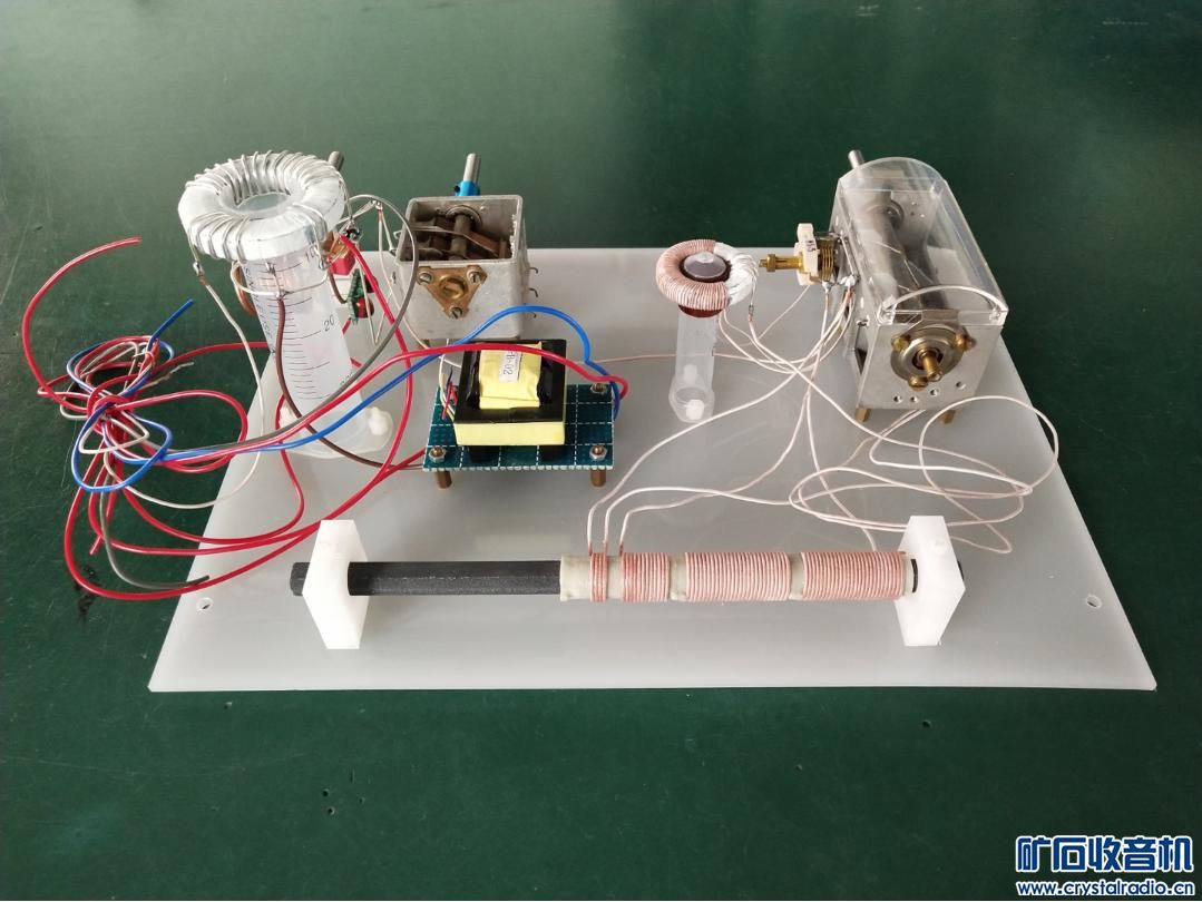

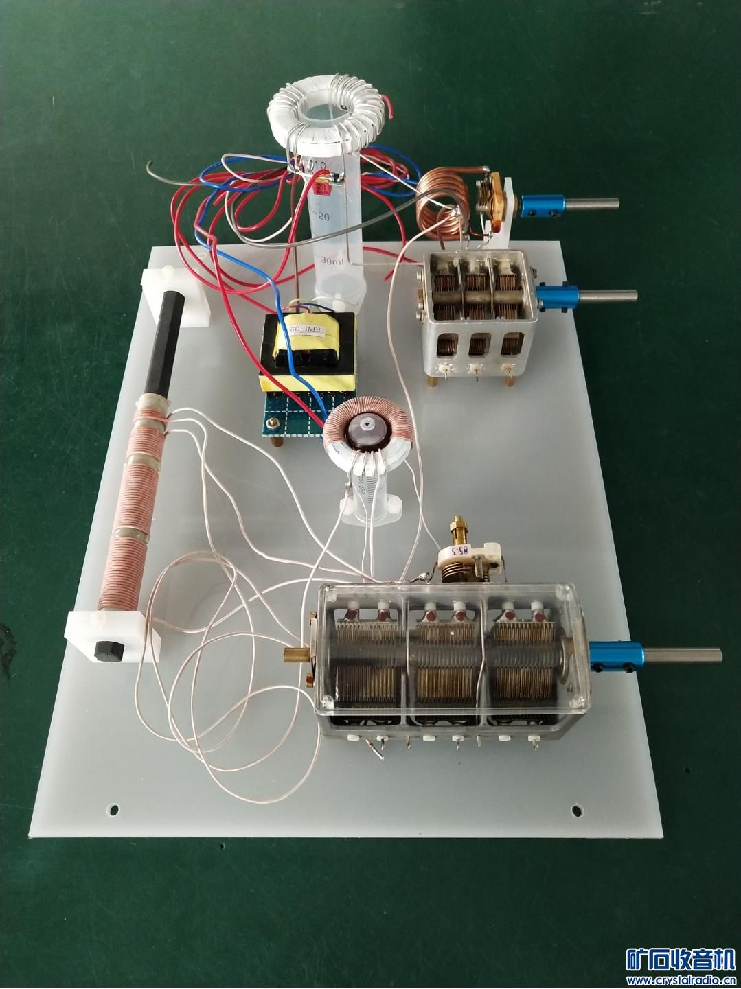

    L1,L2绕在Ф31X18X7mm,材质为NXO-100的磁环上。L1用直径1mm的镀银铜线绕4圈。L2用0.04X60股利兹线绕63圈,电感量为283.5uH。配一个5mL的注射器,用于架高,固定磁环。
    L3,L4绕在Ф10X200mm,材质为锰锌铁氧体,导磁率为1000的磁棒上。L3用0.04X300股利兹线,每段间距约5mm,前两段分别绕26圈,第三段12圈,共绕64圈,L4绕4圈,与L3的间距约5mm。调整L3在磁棒上的位置,使电感量为283.5uH。以保证调谐同步。

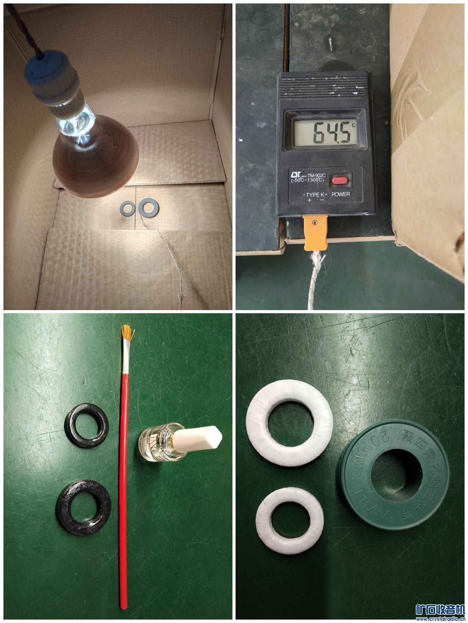

    特别说明一下,磁环在绕线之前,要进行防潮处理。磁环,磁棒上绕好的线圈也要进行防潮处理。我一般是给磁环加热烘烤,再进行涂抹透明指甲油的方法来防潮的,线圈也涂抹指甲油防潮。当然也可以采用“腊炸”的方法更好。线圈两头用502胶水固定。
2.短波部分:
    调谐电容C5,采用老货全新军用硅两瓦3联铜片瓷座可变电容器,容量为3X4-180pF,只取其中容量较准确的一联,其余两联空着不用。L5,L6,L7绕在Ф45X26X8mm,材质为R40C1的磁环上。L5,绕5圈,L6,绕15圈,电感量为10uH,L7,绕2圈。全部采用直径1mm的镀银铜线绕制。配一个30mL的注射器,用于架高,固定磁环。
3.调频部分:
    调谐电容C7,采用老货全新铜片微调可变电容器,容量为1-15pF。L8,L9使用外径3mm,壁厚1mm的T2紫铜管制作。找一个直径20mm的圆柱体,作为绕制线圈的胎具。逆时针绕5圈,线圈拉长约22mm。其中,4圈处作为L8,1圈处作为L9。L10,使用直径1mm的纯铜漆包线,也是在直径20mm的圆柱体上绕,也是逆时针绕,绕1圈即可,线圈两头要留足够的长度,一头焊在L8,4圈处。另一头接拉杆天线。
4.其他主要元件:

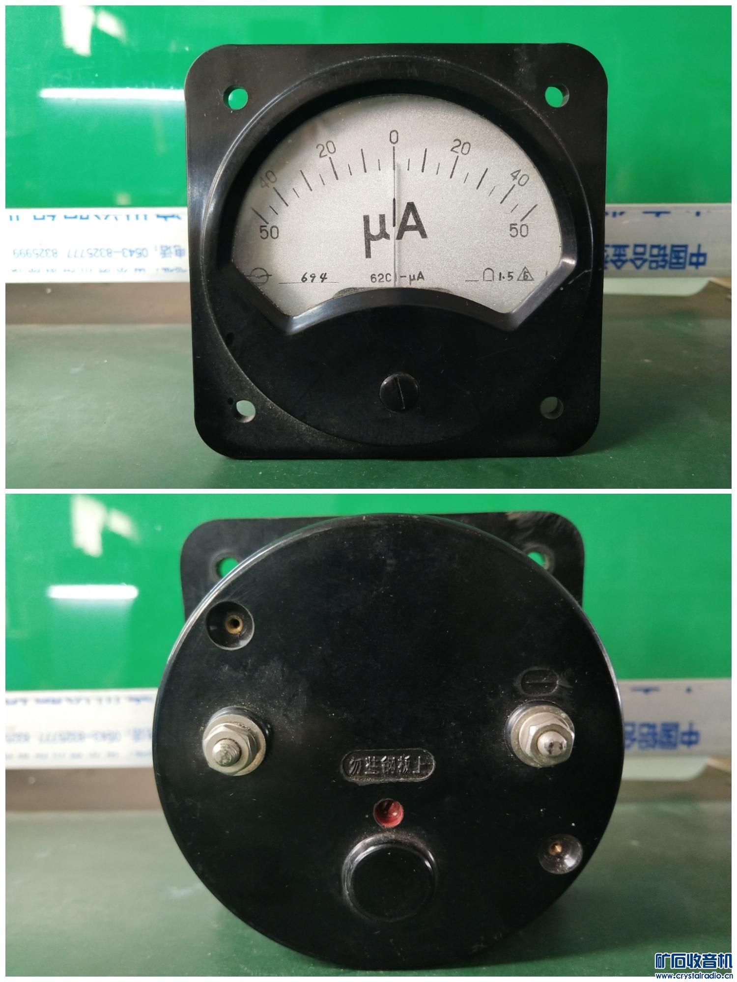

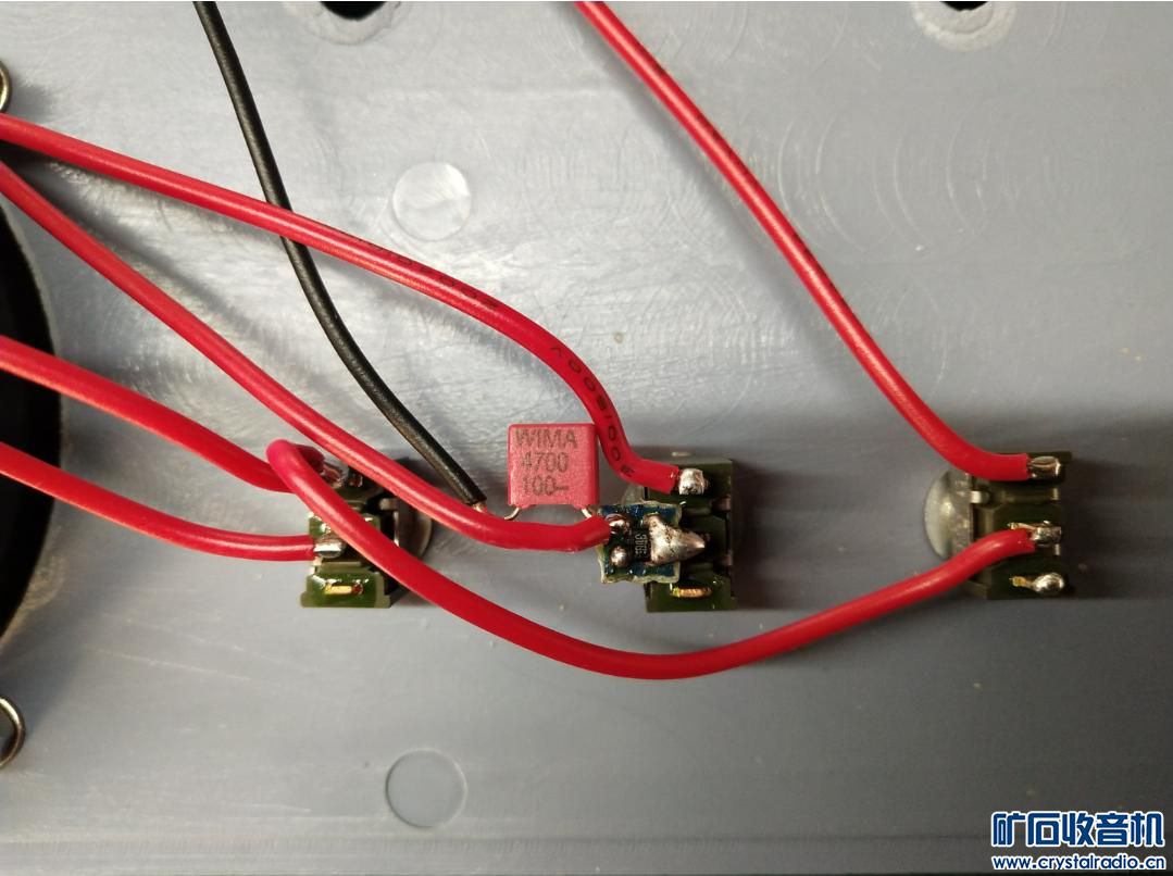

    C3,C6采用进口德国威马WIMA无极性薄膜电容,容量为4700pF。C4,采用进口德国威马WIMA无极性薄膜电容,容量为10uF。C8,C9采用精密银云母电容,容量分别为30pF,200pF。L11,L12均采用0.5W的色环电感。检波元件全部采用进口的3DQ。接线柱,3.5mm音频母头,BNC母头座全部采用镀金的。KCZ3W4D型波段开关,2脚2档和3脚2档钮子开关全部采用高品质的。拉杆天线选用1.2米BNC接口的。阻抗变换器采用KPB-02型。电流表采用62C1型±50uA,精度为1.5%的高品质微安表。

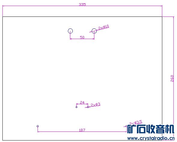

5.刻度盘,功能指示牌,机箱,机芯安装底板和面板的设计:

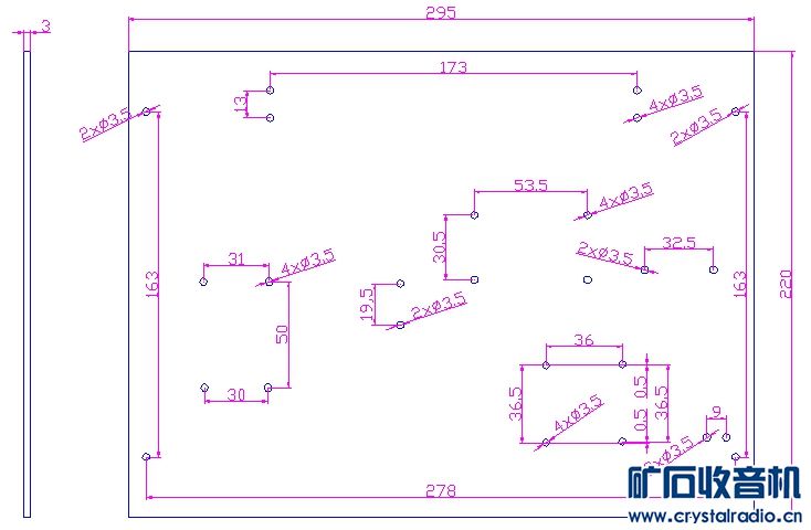

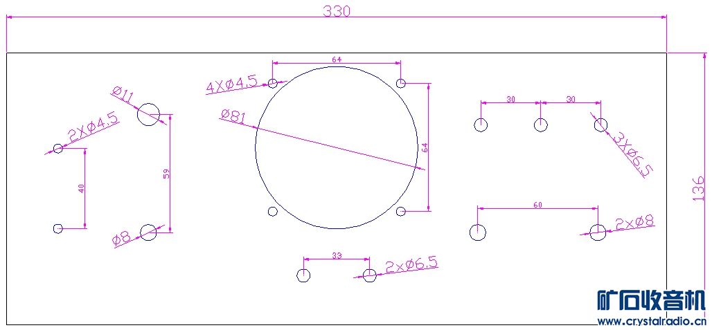

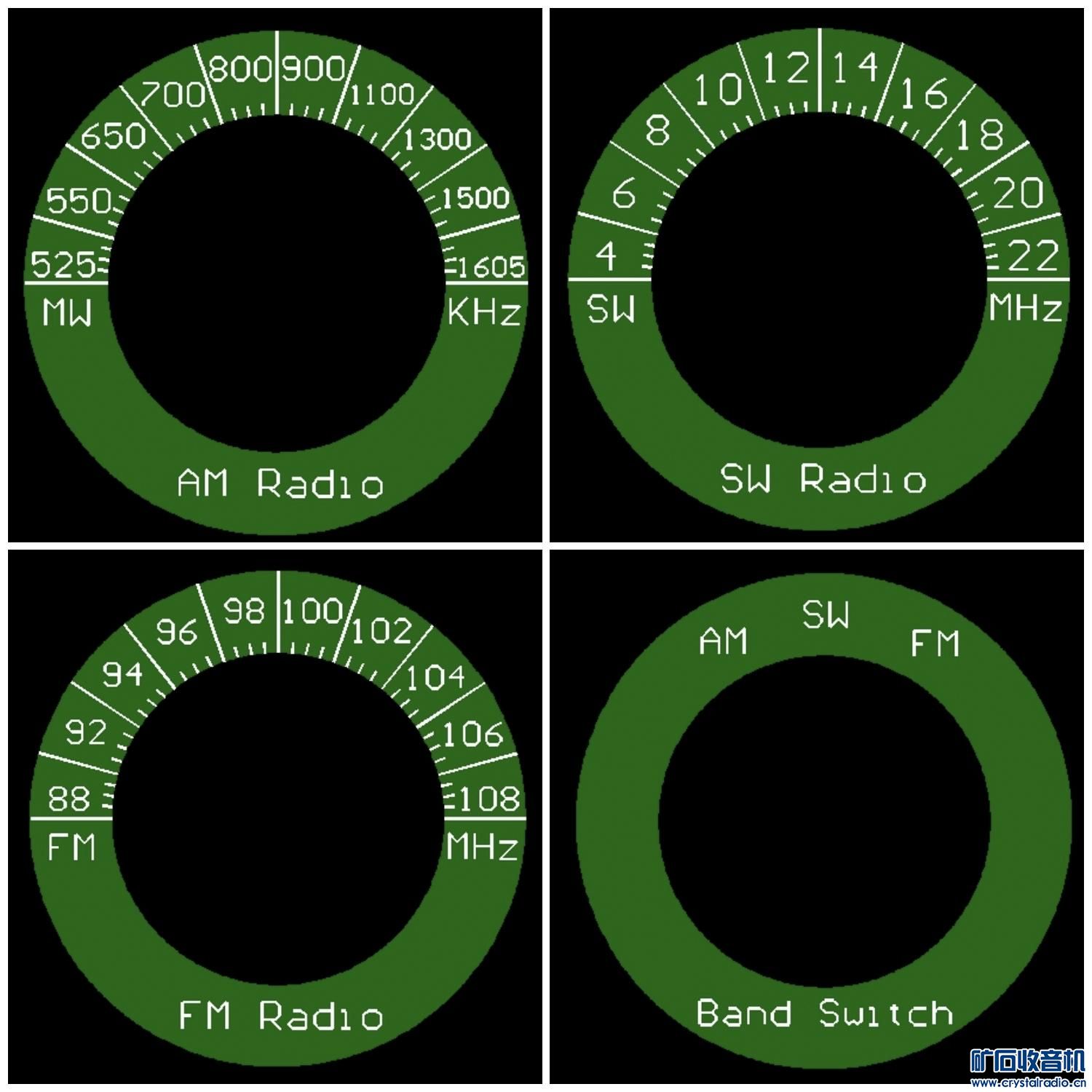

    刻度盘,功能指示牌,是结合面板的设计,先在CAD上模拟出来大概的位置,形状,通过多次的摸索,验证,最终在Protel99se软件中设计出PCB文件。之所以设计成PCB的形式,主要是PCB的绿油白字效果好,养眼,搭配金属亮色的旋钮,可以增加本机的科技感,时尚感。PCB的厚度做成1mm的,方便用双面胶粘贴。

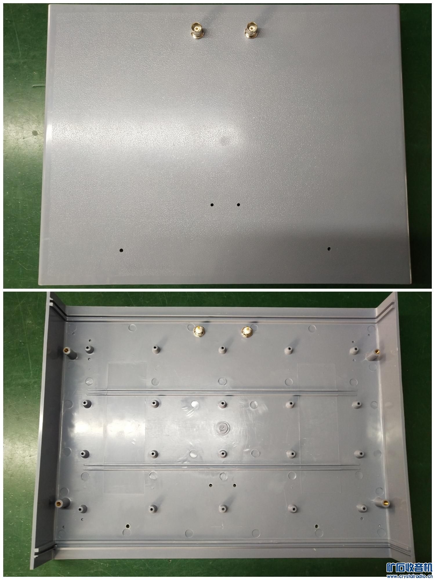

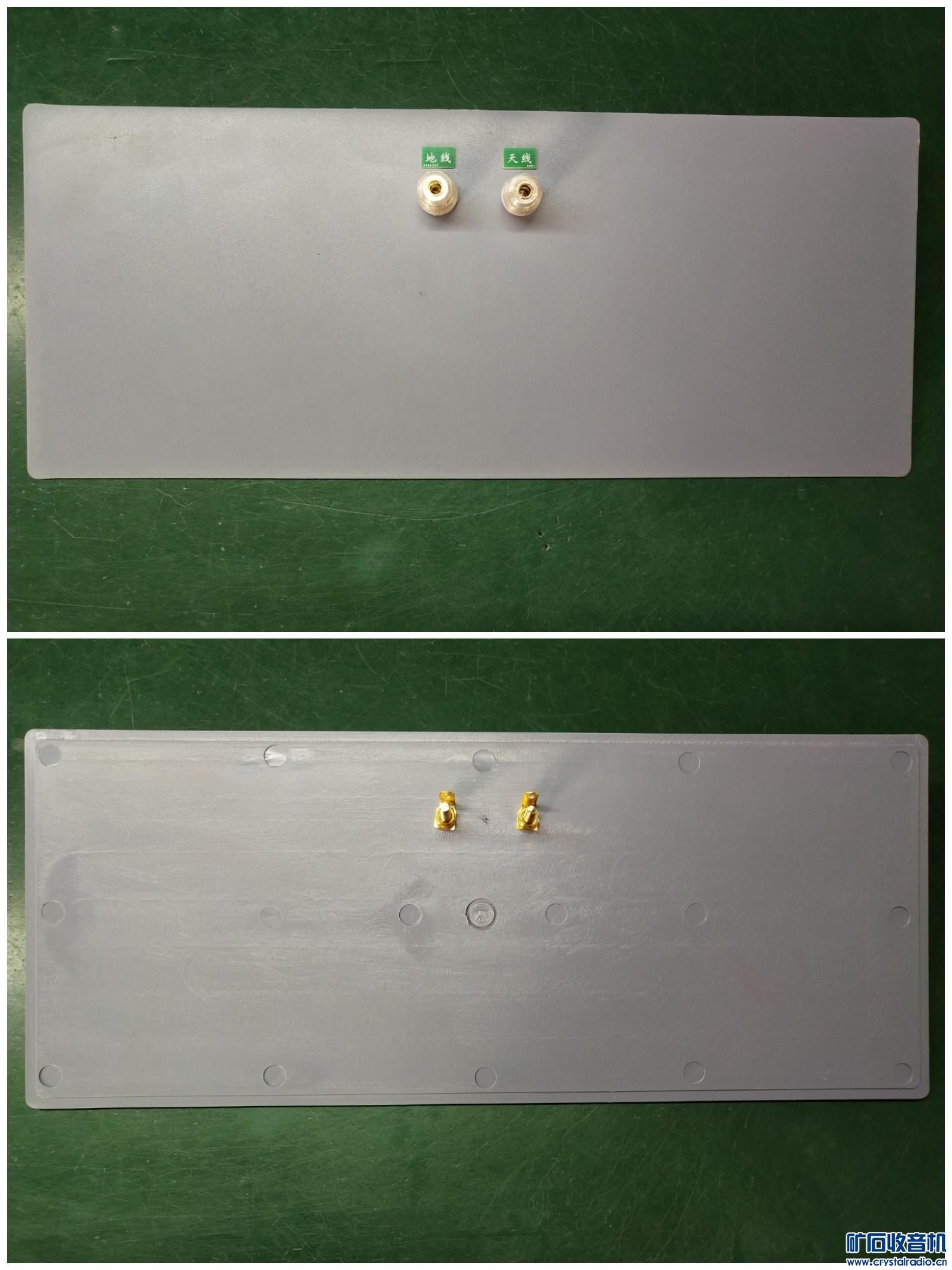

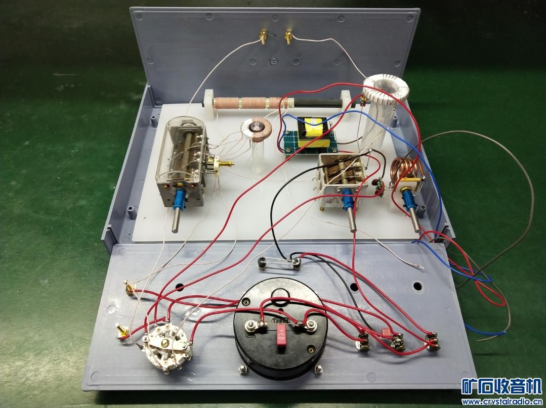

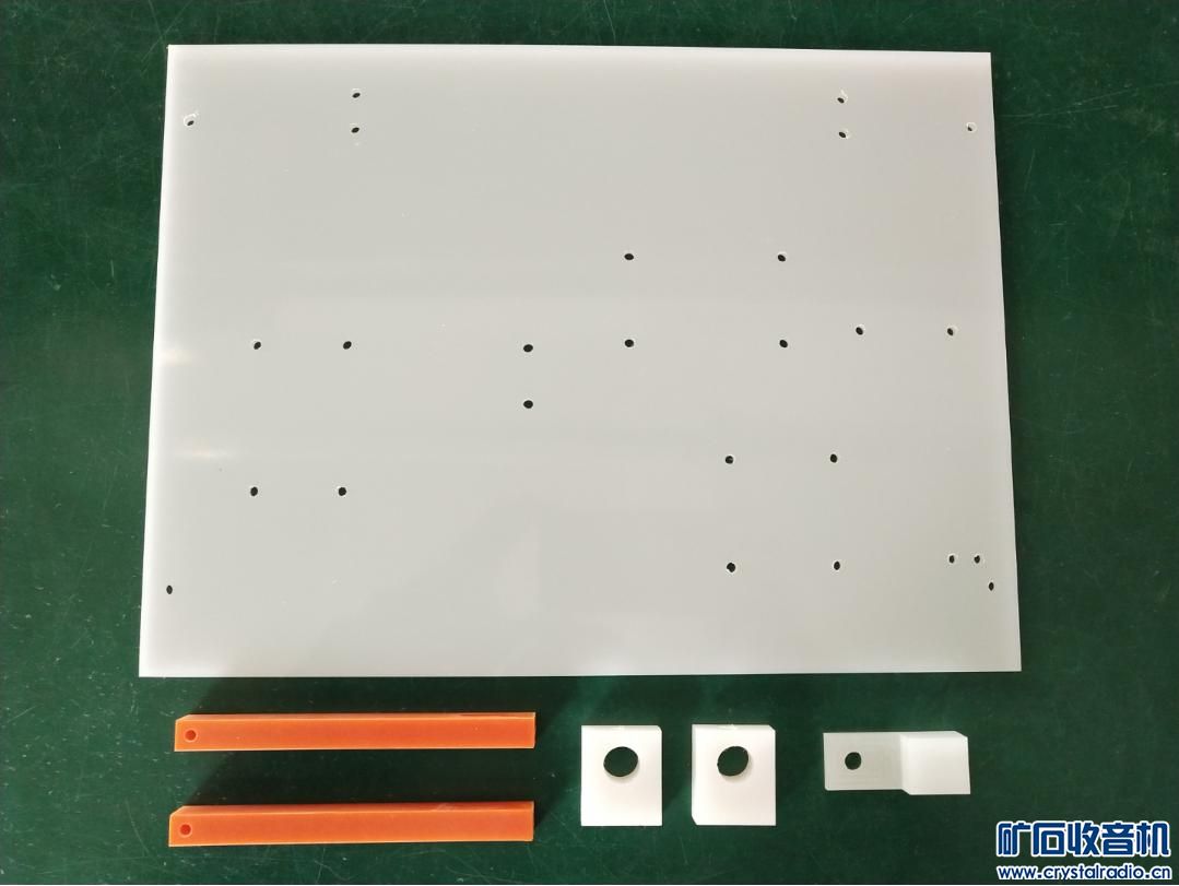

    本机的机箱采用XD-46型塑料外壳,可满足设计需求,采用塑料外壳的主要作用有三点,一是无线电信号可以顺利通过,二是方便开孔加工,另一方面是可以避免人体对矿机的干扰。本矿机的安装底板采用食品级的PP材料(聚丙烯)。其目的是,减少矿机的损耗,提高矿机的整体性能。磁棒支架,也是采用PP材料,固定磁棒的螺丝,固定磁环的支架全部采用尼龙塑料螺丝。磁棒,磁环垂直,并远离安装,以避免相互干扰。又结合各个元件的体积,安装尺寸,以及与面板的各个位置的配合尺寸,通过画各个元件的草图,在CAD上多次模拟,最终设计出来了最合理的安装底板和面板开孔尺寸及外形。

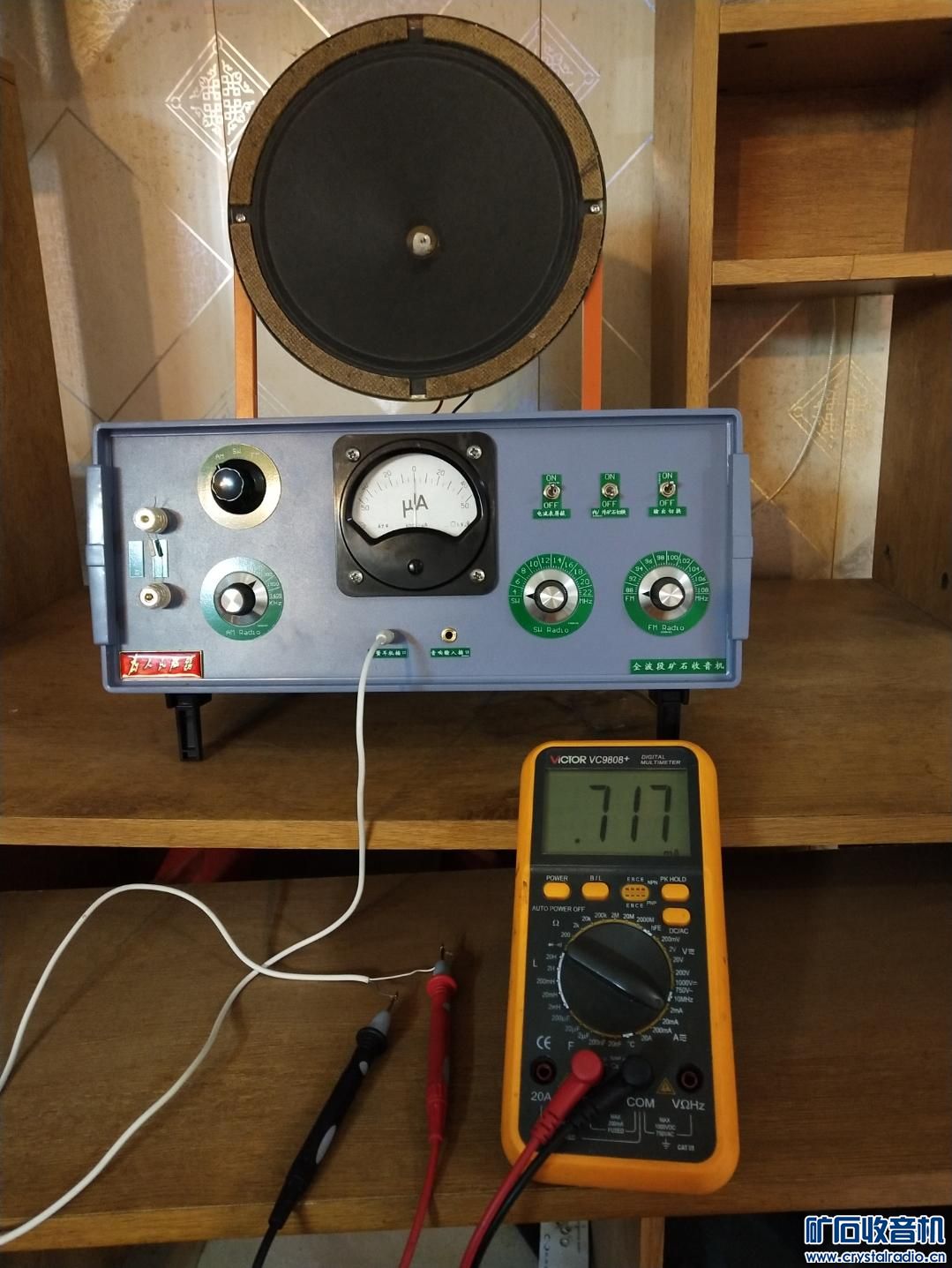

    一共试验了6种检波二极管,分别是:2AP9J,1N60,BAT85,BAT43,1SS86,1SS106。主要做了2个方面的对比试验,分别是:收本地强台输出电流大小对比和收台灵敏度的对比。
试验报告如下:
2AP9J:本地强台717uA,灵敏度最高。
1N60:本地强台753uA,灵敏度最差。
BAT85:本地强台750uA,灵敏度和1N60一样差。
BAT43:本地强台786uA,灵敏度较差。
1SS86:本地强台771uA,灵敏度居中。
1SS106:本地强台828uA,灵敏度居中。
    通过试验对比测试可以看出,1SS106的本地强台电流最大,2AP9J的本地强台电流最小,但2AP9J的灵敏度最高。1N60和BAT85的灵敏度最差。另外还发现,采用二极管检波的音质要比采用3DQ检波的音质好很多,基本上是原汁原味,声音醇厚,富有磁性。还有一点就是本地强台,采用二极管检波可以点亮LED,但采用3DQ检波就不能点亮LED。究其原因,我个人认为可能是它们的电气特性导致的这个结果。以上测试,仅供参考。

整机1
整机2
整机3
整机4
整机5
整机6
全波段矿石收音机电路原理图
机箱前面板图纸
机箱后面板图纸
机箱顶部盖板图纸
安装底板图纸
舌簧喇叭支架,磁棒支架,调频矿机安装支架图纸
刻度盘,波段指示盘图纸
中波可变电容
短波可变电容
调频,耦合可变电容
微安表

刻度盘,波段指示盘,功能指示牌

前,后面板和顶部盖板
安装底板,舌簧喇叭支架,磁棒支架,调频矿机安装支架
机芯1
机芯2
机芯3
机芯4
机芯5

前面板焊线1
前面板焊线2
前面板焊线3

本地强台,采用3DQ检波输出电流

 楼主| 发表于 2022-5-26 17:01:59 | 显示全部楼层
awxd 发表于 2022-5-26 13:52
牛!只是看不懂中波部分的双调谐电路,跟我见过的不一样,望楼主大哥稍微解释一下原理,谢谢拉!
双调谐,简单的说就是,两个LC调谐回路,同时,同步的都去选择同一个频率的广播电台信号,只有这两个LC调谐回路选出的信号,频率完全相同时,信号才能顺利的通过,否则有一点差别,就不能通过。等于说,又多了一道关卡,选频更严格,因此,双调谐具有很高的选择性。双调谐的耦合方式分为,线圈弱耦合和电容耦合两种,这两种耦合方式效果都非常好,只要调整好距离或耦合电容容量,使其在临界点,选择性,灵敏度都会非常棒,可以与超外差收音机相媲美,有时还会超过!双调谐电路的核心就是,两个LC调谐回路的选频一定要同步,这是成功与否的关键!
回复 支持 2 反对 0

不对啊,怎么解调 调频信号的??????
 楼主| 发表于 2022-1-16 14:31:36 | 显示全部楼层
你好,坛友。调频矿石收音机是根据“斜率检波”的原理工作的。斜率检波后直接输出音频信号。
