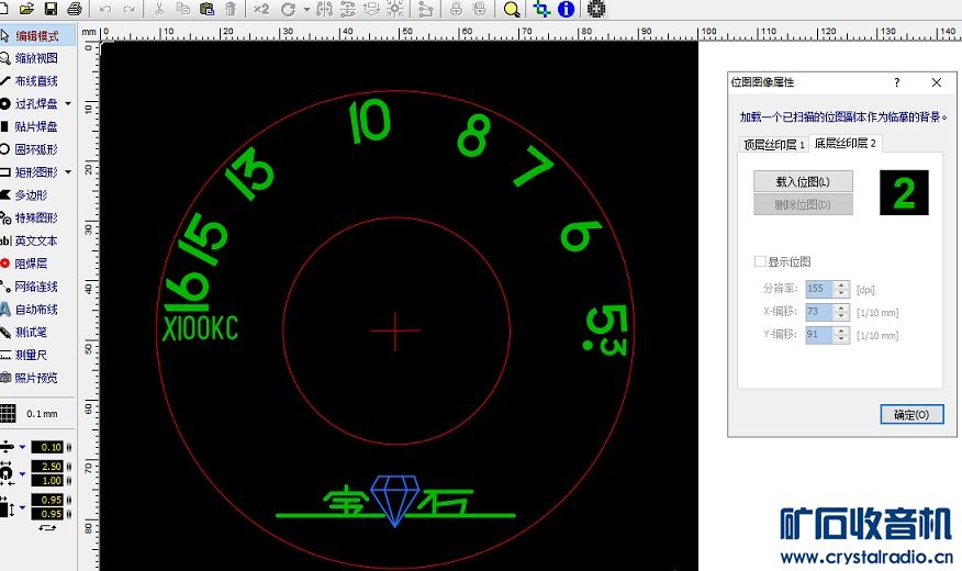

楼主: 匹诺曹
宝石4B2刻度盘
 楼主| 发表于 2022-1-15 17:43:42 | 显示全部楼层
打开加载位图功能

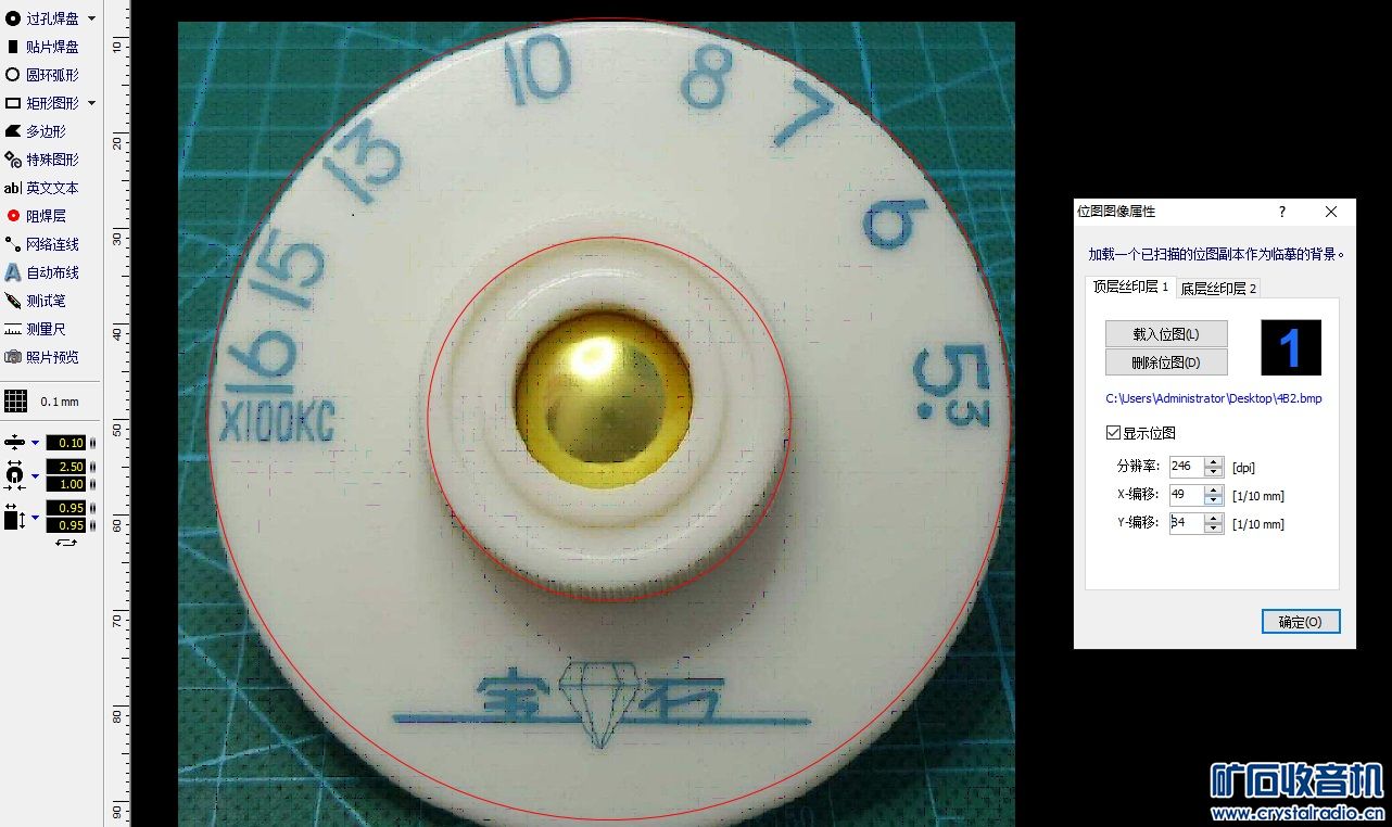

匹诺曹 发表于 2022-1-15 17:41
网上下载一个4B2刻度盘图案,用windows自带的画图软件裁成合适大小,并保存为BMP图像格式。
 楼主| 发表于 2022-1-15 17:48:41 | 显示全部楼层
加载位图,通过调整分辩率、X偏移、Y偏移,使载入的图像充满画的圆中
 楼主| 发表于 2022-1-15 17:51:41 | 显示全部楼层
 楼主| 发表于 2022-1-15 18:18:23 | 显示全部楼层
匹诺曹 发表于 2022-1-15 17:51
将栅格调整为0.1MM或更小,放大要描的部分,用多边形工具沿字外形描绘。
