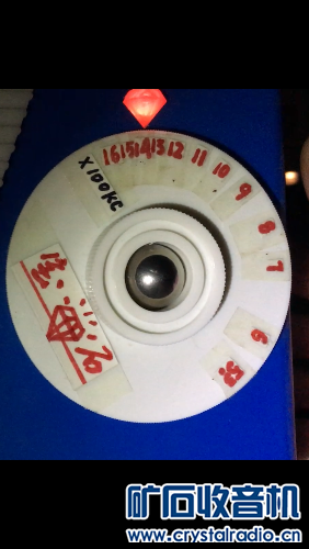

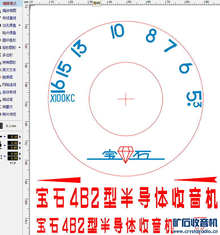

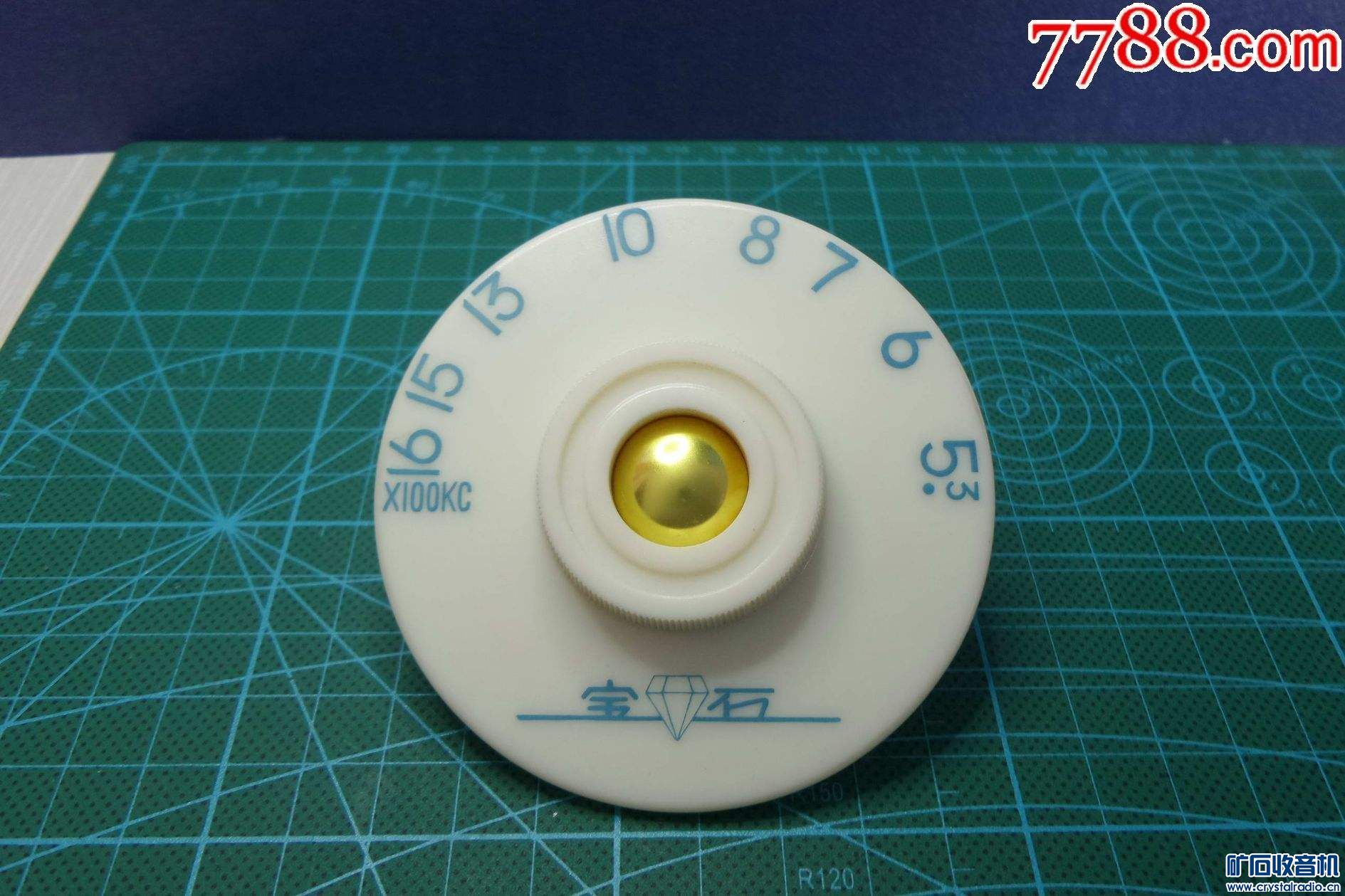

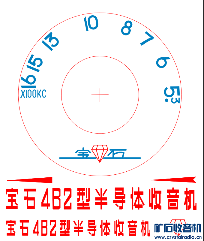

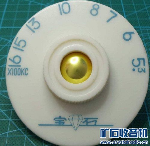

花了二小时制作了一个仿宝石4B2的刻度盘图案。

发表于 2022-1-13 13:25:51 来自手机 | 显示全部楼层
字迹是怎么印上去的?好漂亮!

这个是我手写的:

我这是用layout60抄板功能制作的,其字位置、大小与原版基本一致。

新建一个layout60空白文件,把线宽调整为0.1mm,画一个直径38、83的同心圆。
 楼主| 发表于 2022-1-15 17:41:41 | 显示全部楼层
网上下载一个4B2刻度盘图案,用windows自带的画图软件裁成合适大小,并保存为BMP图像格式。
