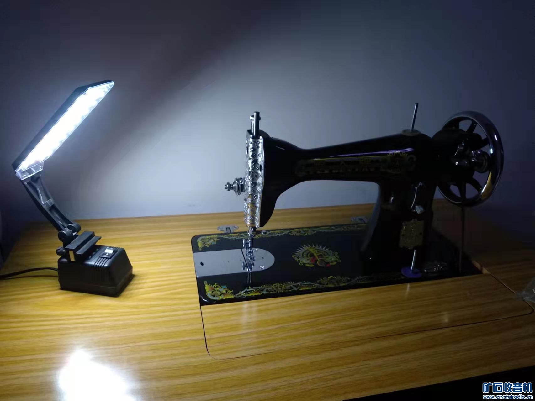

家里的缝纫机放置在一个背光的地方,每次使用时都要推到明亮的地方,很是不方便,为此,特地为它制作了一个工作用灯。

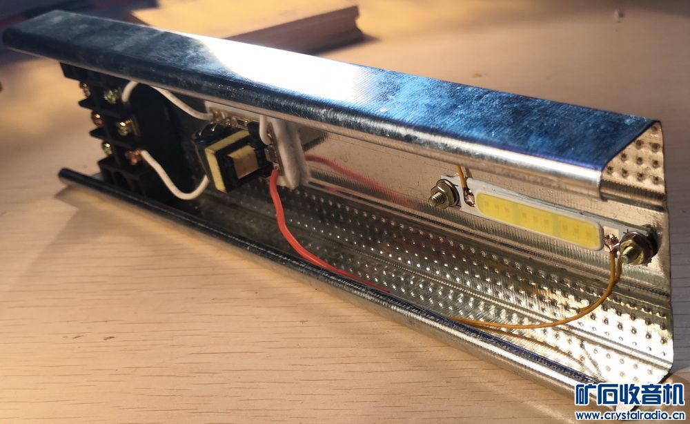

支架是吊顶用的“轻钢龙骨”边角料。
LED灯条是在网上买的,工作电压为9.1~10.2V,工作电流为750mA,功率为7W,灯条长度是4.8cm。
灯条是铝基板的,安装时在灯条背面涂上导热硅脂,直接利用支架散热。

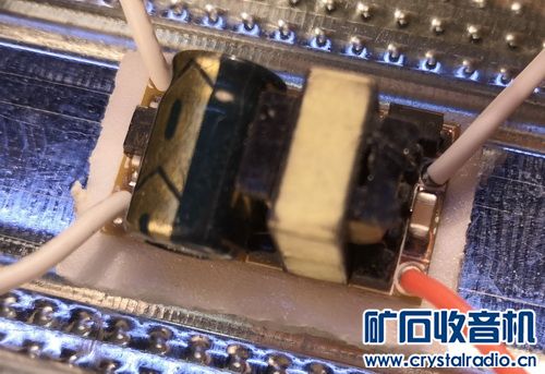

驱动器也是网上买的,驱动器用的芯片是DU8702。工作电压为9~27V,输出电流为265mA,这种驱动器有个优点,就是可以串联(提高电压)和并联(提高电流)使用。
从参数看,驱动器的电压与灯条的电压符合,但驱动器的输出电流只达到灯条的三分之一,本来可以用三个驱动器并联,但实际接线看,用一个驱动器已经很亮了。

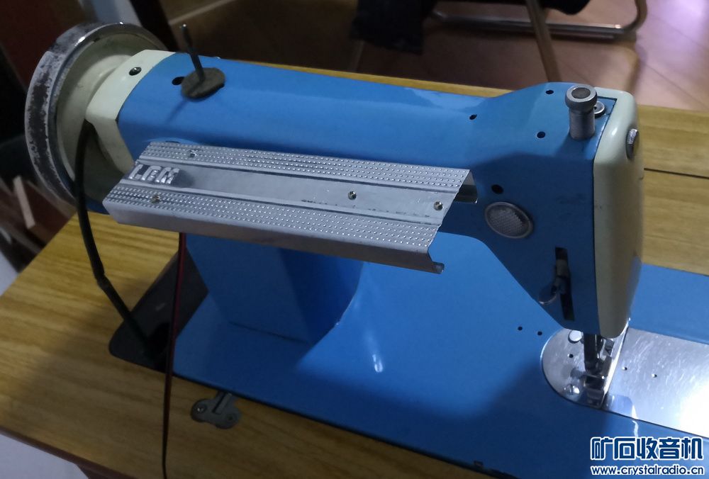

从照明情况看,由于支架长度短了点,导致缝纫机左边部分受光不足,等找到长一点的材料再改进。
“轻钢龙骨”制作的支架还有另外两个功能:散热、反光。
关灯以后的效果。

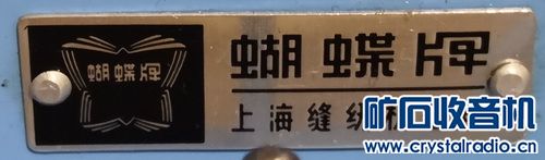

发表于 2022-1-12 00:07:02 | 显示全部楼层
缝纫机什么牌子的,看不清楚。。。。

 楼主| 发表于 2022-1-12 00:47:28 | 显示全部楼层
sha_hong 发表于 2022-1-12 00:07
缝纫机什么牌子的,看不清楚。。。。
谢谢,是这个牌子的。

发表于 2022-1-12 07:38:09 | 显示全部楼层
楼主解决了缝纫机无照明的问题,貌似光照位置有点那啥吧?
发表于 2022-1-12 07:53:26 | 显示全部楼层
没见到这种蓝色的缝纫机,是什么牌子的啊?

发表于 2022-1-12 16:36:07 | 显示全部楼层
最好用面积大一点的灯盘,或者把灯条多用几根分散开,这样能形成无影灯的效果。

发表于 2022-1-13 21:35:49 | 显示全部楼层
蝴蝶,蜜蜂,飞人。。。。都是上海老牌子。。
