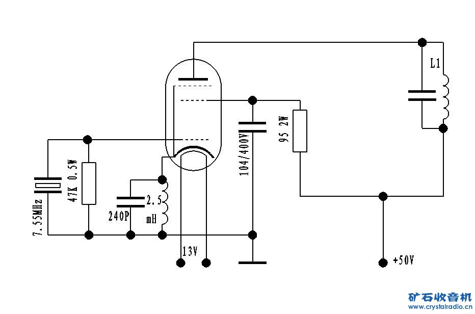

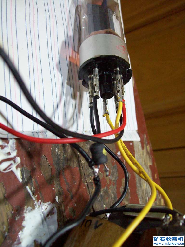

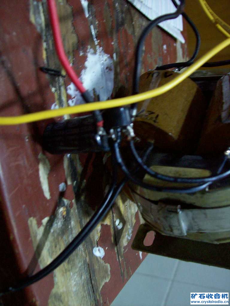

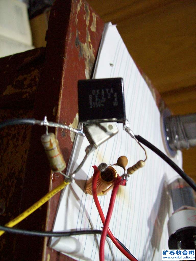

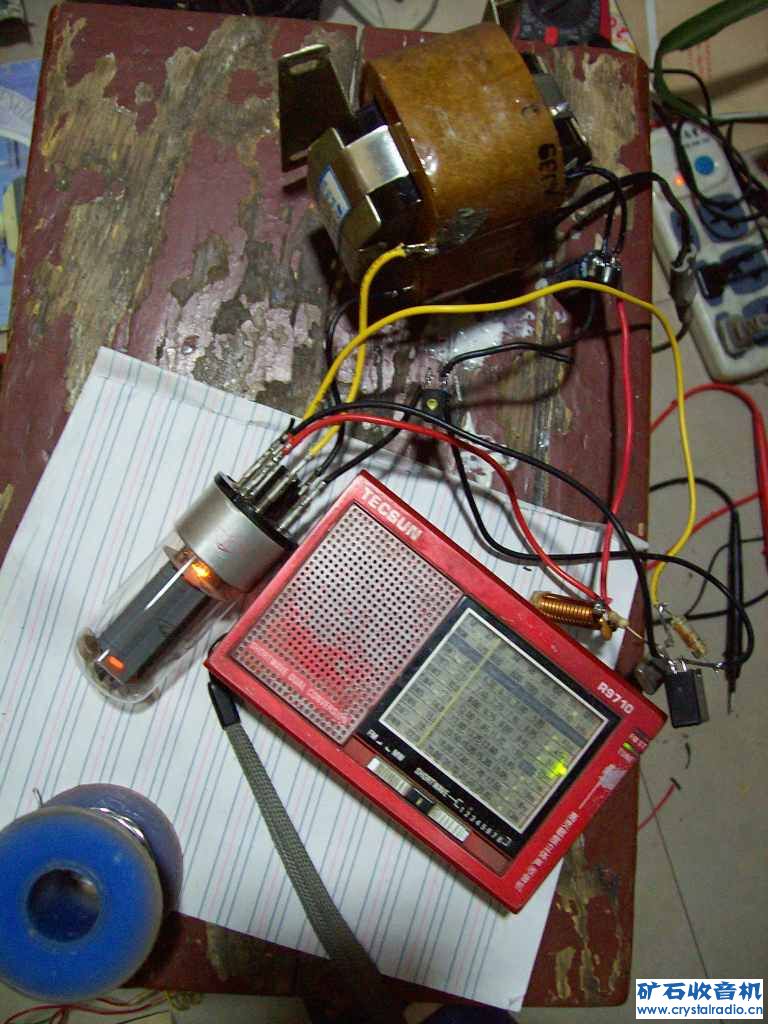

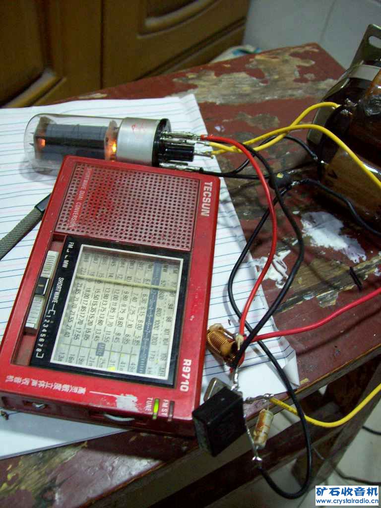

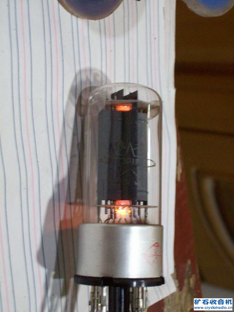

7.55Mhz震荡试验。结果良好!!没敢用发射天线,以免有麻烦!
为啥振荡时电流反而小?
除了灯丝外其它的都是啥极?
用示波器观察的波形吗?
振荡时对应频段收音机没有声音输出?是噪音吗?
发表于 2011-7-8 09:52:03 | 显示全部楼层
屏压有点高哎
发表于 2011-7-8 10:20:38 | 显示全部楼层
同问为什么屏压不用24v试验。
 楼主| 发表于 2011-7-8 10:27:01 | 显示全部楼层
24V不易起振!
 楼主| 发表于 2011-7-8 10:28:43 | 显示全部楼层
回复 3# 轻风
所以没敢用天线发射!只是短时间试验而已。
发表于 2011-7-8 10:29:31 | 显示全部楼层
50v屏流会超大不?
 楼主| 发表于 2011-7-8 11:00:20 | 显示全部楼层
回复 9# 云南
起振后不会大了。

这管子真的是鸡肋。。。没太大用。。。灯丝电流又大,输出功率又小。。。特性也不好。。。。。
 楼主| 发表于 2011-7-8 17:03:53 | 显示全部楼层
我后来做的音频放大,效果不错,在阳极50多伏,阳极电流也在50多毫安的情况下,使用M11彩电机芯里的输出变压器,输出功率达到0.5W呢。做卧室听音乐足够,也可以取暖了。(灯丝电流大)算不上鸡肋管子。
发表于 2011-7-8 19:56:27 | 显示全部楼层
楼主你的电路连线那么长不怕影响电路工作吗?还有你那个输出线圈那么小能行吗?
