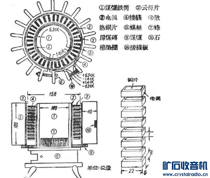

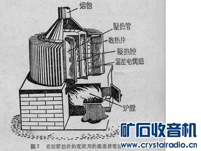

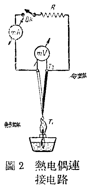

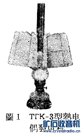

有一种利用洋油灯的热能发电的电源,叫做“热偶发电机”,对农村用收音机很适合。它的样子如图。
    热偶发电机是利用一种叫做“热电效应”的物理现象。就是用两种不同的金属互相连接,如果在它们连接的地方加热,它们的接触处(简称热端)便会产生电位差,把不加热的两端(简称冷端)连结起来,就会有电流在两种金属里通过,这种结构叫做“热电偶”。
    热偶的电位差(热电动势)的大小决定于两种因素:1.两种金属是什么材料;2.加热的温度和冷热两端的温度差。
    根据实际试验证明,如果我们拿白金做标准和其他金属接触,在冷热两端温度差为100℃时所产生的热电动势的数值顺序排列如下:
锑       +4.7
铁       +1.6
镉       +0.9
锌       +0.75
铜       +0.74
金       +0.73
银       +0.71
锡       +0.41
铝       +0.38
白金     0
钴       -1.52
镍       -1.64
康铜1铜镍合金 -3.4
铋       -6.5
    按照上列的顺序,我们很容易求出100℃时其中任何两种金属接触时所发出的热电动势,例如用锑和铋,就会产生+4.7-(-6.5)=11.2毫伏,而用铁和铝,便只有+1.6-0.38=1.22毫伏。
    如果热电偶冷端的温度固定不变,热电动势的大小和热端温度的变动大约成正比例。
    从上面所举的例子,我们可以看出一个热电偶所产生的热电动势是很小的(一般只有几毫伏),这样小的电压,当然不能用作收音机的电源,因此需要把好些个串联起来。成为“热偶电池组”来用。
发表于 2022-1-10 15:57:12 | 显示全部楼层
楼上说的,就是以前常用的热电偶温度计,配合毫伏表做成的温度指示仪表使用。好处是不需要外接电源。不象现在的数字温度表,要外接电源。

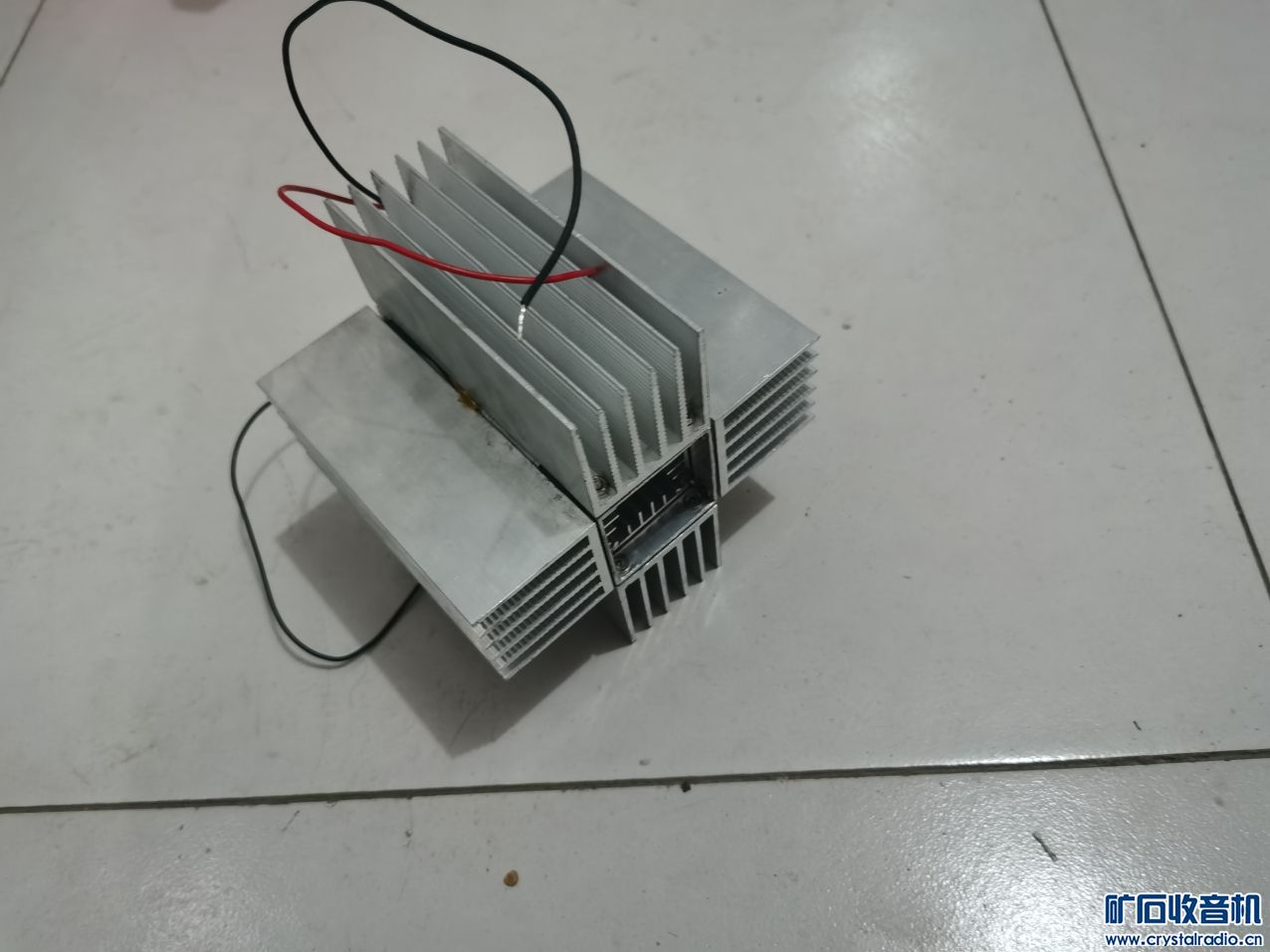

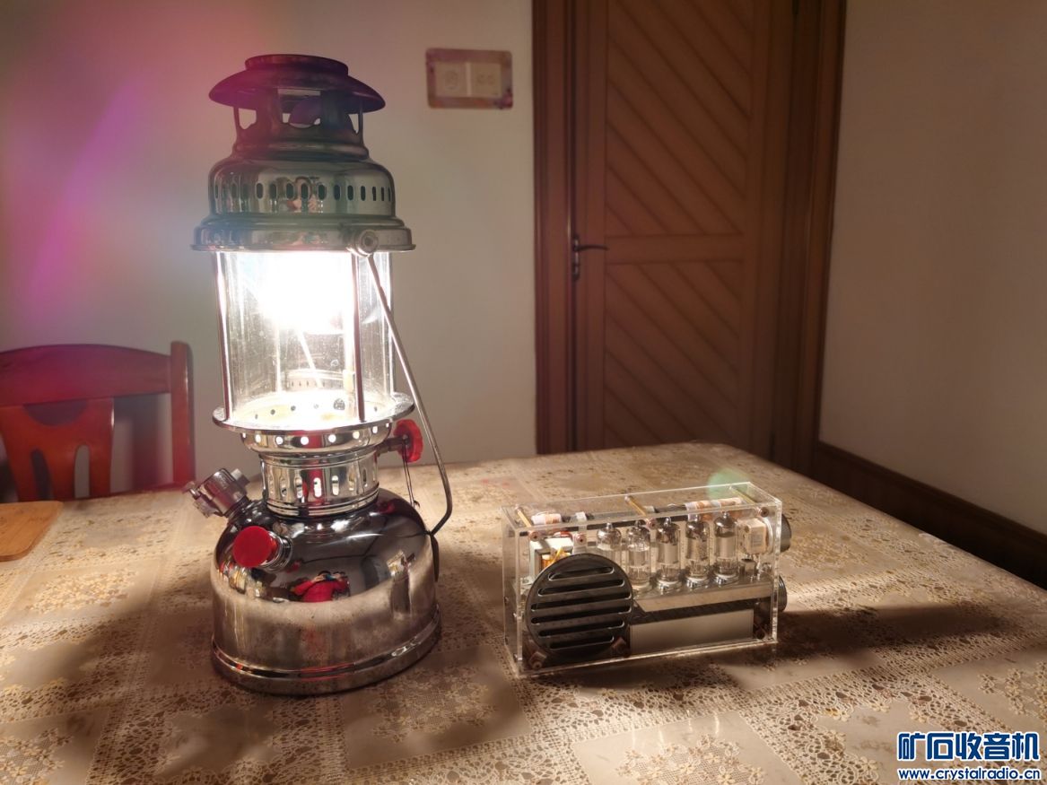

上边各个楼层的资料也都比较全面了,我就不再引用这些图片资料赘述了。只是简单的说一说我从基本比较专业的书籍,包括苏联原著翻译的书籍上看到的。这种东西就是热电偶发电机,现在叫温差发电器。结构嘛,非常的简单,就是若干电偶,就是两种金属相连接,后来经过不断研究发现半导体的效率比金属搞得多,以后就是半导体材料的,一般都是接近半导体的金属材料等。现在的半导体制冷片和这玩意儿完全一样,我还买散热铝管散热器,散热片等做了一个。这玩意儿早期各国科学家均有研究,主要是在早期提供稳定的直流电源使用,后来有了发电机和电池这种东西就不香了也就没咋发展,苏联的半导体起步其实并不是多落后,基本和美国起点差不多,不过苏联科技树点的剑走偏锋,他们比较早的把这种半导体温差发电器和光电池投入了应用。苏联卫星上早早就有太阳能电池,起初的时候苏联在这方面还颇有优势。具体讲半导体温差发电机就是一端热,一端凉就可以发电了 。单独弄这个玩意儿不太实用,所以苏联工程师就把这种小型的发电器‘和煤油灯结合起来,一个煤油灯的热功率也在几十瓦到一百瓦的样子这玩意儿有2%的效率就足够了,实际上能做到比这个高得多,当时也能做到5%以上。带个电池式电子管收音机应该说不困难。早期做的比较糙,就两组电池,一组甲电,一组乙电,都是供不太高的电压,这就导致乙电不能直接使用,要通过振动子(就是和电铃原理差不多的机械斩波器),这玩意儿把直流电变成方波交流,然后方波交流再经过变压器升压,然后供高压,整流也挺巧妙,振子上好几个触点,其中就有负责同步整流的,这边逆变那边同步整流,除了线圈消耗,这玩意儿效率还不低,当然了,在这种小功率场合所谓的不低也就是比50%高一点。其实电池式电子管也不费电,像苏联美国的一套管子,如果是两级中频放大器的收音机大概消耗2w不到的样子,国产的电子管更加省电,只消耗0.8W的样子。所以说有点能量收集起来就能让电子管工作。后来嫌振动子这东西体积大有噪音还不好用,所以这种温差发电器就升级了,高压部分就是多个小的温差电池串联供电,直接就能发高压,接上直接听,这就方便多了。这玩意儿在苏联还真挺实用,因为在两千多万平方公里的苏联,当时到处都在搞开发建设,不可能有成熟送电网络,冬季严寒电池也不好使,这玩意儿点灯就行还挺实用。在中国农村也有市场,不过当时社员收入实在太低,毕竟是农业国,对于温差发电器,收音机和煤油这些工业品是极其稀少而昂贵的。在中苏建交早期,苏联同志也确实援助了我们很多技术,其中就包括这玩意儿,龙江牌就是黑龙江一个地方生产的,不过种种原因吧,这东西最终产量也不大。
当然现在也不反对玩儿玩儿这个,不过直接用来听收音机就差点了,最好是做个输出12V左右的,这样就能给电池储能了,然后再用晶体管逆变器来带动电子管收音机,就很实用了,现在的半导体制冷片效率也高,就像我做的收音机和发电器一样,配套设计。
可以用汽灯或者煤油灯来加热,也可以用无味的酒精灯加热,不过不能照明,看看想办法装上一个纱罩就能照明了。
