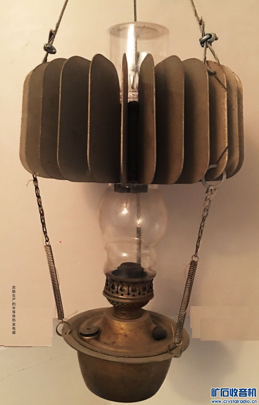

苏联制造的热发电图片
这个发电:用直流机,甲电(低)和乙电压(高),他们是怎么样解决的,可能不是个简单活吧?您能讲解一下吗?谢谢!

发表于 2022-1-10 13:08:27 | 显示全部楼层
    苏联继ТГК-3型热偶发电机之后,制成了ТГК—10型热偶发电机,输出功率为10—12瓦(ТГК—3型为3-4瓦),专供小型农村无线电广播站使用。它用普通的煤油灯供给热能。但是这个煤油灯只用来供给热偶发热,不能兼作照明。这是它和ТГК—3型发电机不同的地方。
    ТГК—10的具体结构见图1。图中①煤油灯②支架,③灯头,④幅射体(也称散热片),⑤固定在加热器上的热偶电池组,⑥加热器。
    图2绘出了热偶电池组的具体结构:每个热偶由两个电极组成,Ⅰ为正极,Ⅱ为负极。一个ТГК—10型的热偶发电机中装有410个这样的热偶,其中36个组成灯丝电源,374个组成振子整流器的电源。
    下面谈谈这种热偶发电机的一些技术特性:
    当冷端和热端间的温度差为300°时,每个热偶发出的电动势为55毫伏,而当负荷电流为1安时,一个热偶的工作电压为30—35毫伏。
    由热能转为电能的效率为3.5% 。
    一般热偶的寿命都大于4,000小时。
    图3是ТГК—10型热偶发电机的负荷特性曲线,在正常工作情况下,可保证下列各项参量:
电源        电流(安)  电压(伏)    功率(瓦)
灯丝          0 .7        1.2            0.84
振子整流器       1         10              10
    当负荷电流变动较大时,热偶发电机电源电压会强烈地变化。因而,工作时可以并联一个10伏的蓄电池,这样可保持电压稳定。
    这种发电机每小时消耗100—105公分(约三市两)的煤油,总效率差不多为10%。外型见图4。(刘先培参照苏联“无线电”杂志资料编写)
