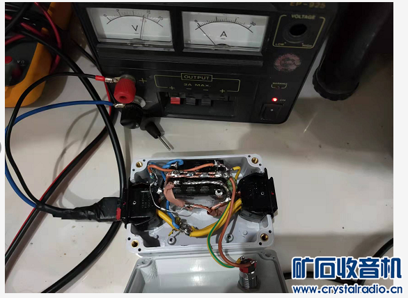

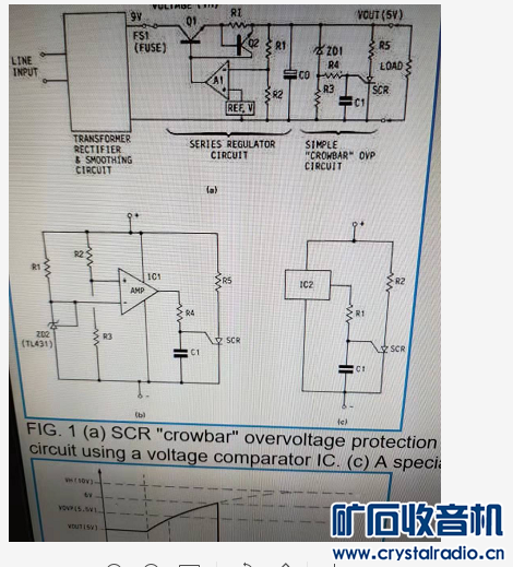

非常感谢大家帮助,做完了发个报告.
电路全名 crowbar  短路器或者撬棍(不知道应该叫啥好,短路器比较贴切)
分几种类型
最后一个电路最好最稳定,还要买芯片 以后再说.....
作了个带继电器的 两个电源都能用,不那么暴力,除非继电器触点粘连,要不应该没事吧
外壳看着还行,内部有点糟糕,线粗太不好焊接了,凑合上完事能用.12v 继电器 13.8v 会不会烧? 长时间有温度.
发表于 2022-1-13 09:26:16 | 显示全部楼层
不建议用短路方式 耗能 不安全  可尝试过压断路 用功率MOS管或继电器较好
发表于 2022-1-13 09:28:13 | 显示全部楼层
农民 发表于 2022-1-12 09:43
线性的用TL431触发可控硅去拉 2N3055的基极对地就可以了。
曾经试验过 431做门限 精度差
发表于 2022-1-13 09:32:43 | 显示全部楼层
做个负载电子开关,过压直接关掉,相对可控硅的短路方式,容易处理些。
发表于 2022-1-13 09:49:03 | 显示全部楼层
radio2 发表于 2022-1-13 09:28
曾经试验过 431做门限 精度差
你不要骗我,TL431一般可控精密稳压源,是参数没设置对吧
发表于 2022-1-14 15:12:48 | 显示全部楼层
回想起来 也可能是推动三极管时发生电源波动造成的

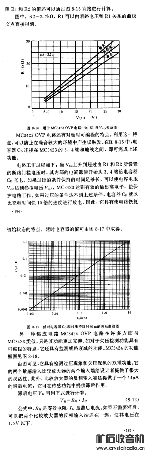

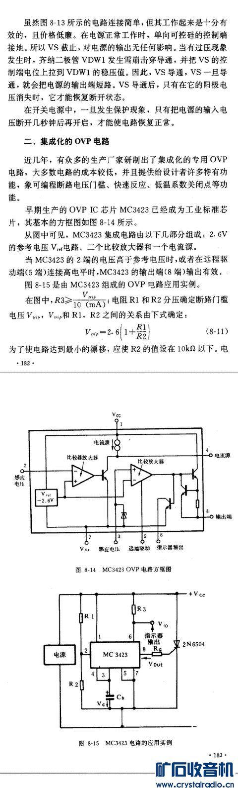

MC3423
《集成开关电源的设计制作调试与维修》@1995
