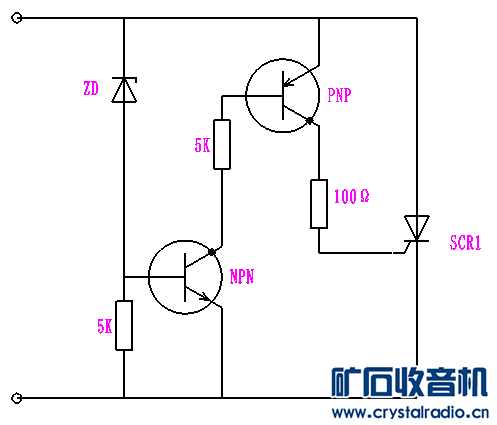

13.8v输出,16v保护
可控硅是100a的,触发电流有点大,用1w,15v的稳压管要到18,19v才能触发,用10a的scr,16v就可以触发,求教大功率怎么触发呢

发表于 2022-1-10 15:26:54 | 显示全部楼层
加两只三极管,这样可以吗?
