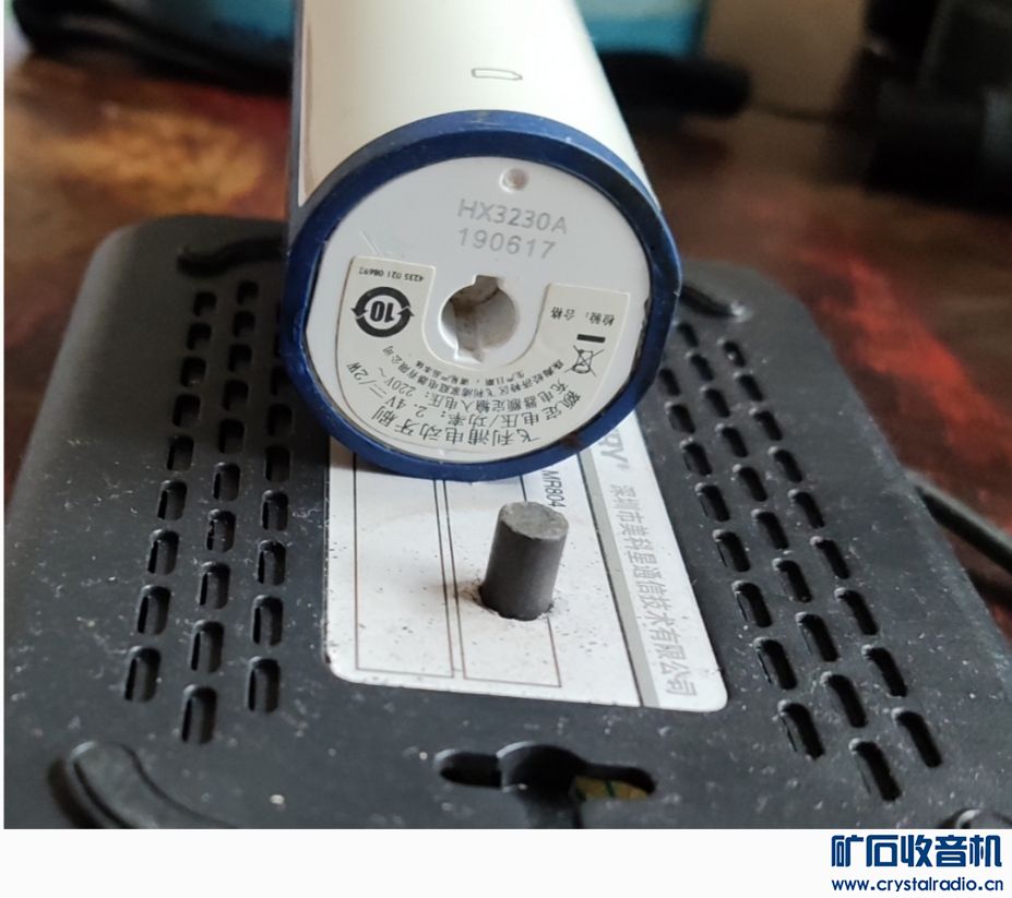

无线充电的实验

发表于 2022-1-9 03:41:15 | 显示全部楼层
这样疏松乱绕,能传递功率吗?要找个磁礶,磁力才不会在空气中漏去大部分,
 楼主| 发表于 2022-1-9 10:14:06 | 显示全部楼层
它的底部,撬开看过(忘了拍照)。当时猜测,磁感应,靠一根磁芯实现。
六楼提供的照片,能看到,凸起的这个,应该是磁芯。
挺幸运,蒙对了。
我后来未完全将它拆开测试各种状态下的充电电流,只是通过这个“电池”图案下的 LED 是否闪烁绿光 ,简单判断它是否充电。能否充满。
未充满,给充电座断电 或从充电座上移开,会闪烁橙色光。
可知,这样也能够传递功率。
电流多大,效率如何,则不清楚。
您说的磁罐,肯定更好。
八楼所展示的 剃须刀,没有凸起部。估计它有可能用的磁罐。

发表于 2022-1-10 18:44:11 来自手机 | 显示全部楼层
凸起的那里是塑料柱,下方才是磁芯。这个塑料柱仅是用于定位用。
磁芯离座子平台有一定的距离,磁芯离接收线圈的距离则更大一些。我实际试过,即使把超音波牙刷垫高1mm,放在座子上充电也没问题。
 楼主| 发表于 2022-1-10 20:31:21 | 显示全部楼层
磁芯离座子平台有一定的距离,磁芯离 ...
感谢您的非常详细的介绍。
我曾做过“拉距离”试验,的确,磁芯出来一些,甚至离开那个孔,只要不远,绿灯照样闪烁。
我没有机会看到充电座的原装的实物,不了解,又唯恐耦合不足,于是,想当然,用了稍长一点的磁芯,使之能伸入电动牙刷底部的孔。
你亲眼看到过它的结构,所以你说的肯定是对的,即:正规产品上的那个凸起,仅是一个塑料定位“桩”
还有一个问题,我很想知道。
不知您拆修时有没有注意到:
充电座里的那个线圈,匝数大概是多少。
发表于 2022-1-10 21:58:42 来自手机 | 显示全部楼层
BD5IF 发表于 2022-1-10 20:31
感谢您的非常详细的介绍。
那个线圈封死了,我是想修好他,所以没拆这里,怕弄坏了。
磁芯是圆柱体型的,还挺粗的,大概与以前的中波收音机的磁棒直径相若。
发表于 2022-1-10 22:27:12 | 显示全部楼层

 楼主| 发表于 2022-1-11 06:11:57 | 显示全部楼层
dianzig 发表于 2022-1-10 22:27
有个电动牙刷,没充电座,正想能不能做一个。
顶楼的试验,无任何实物或电路图可供参照,所倚仗的,是这种非正规的开关变压器的比较耐造。
虽是瞎折腾,却也做到了,能够充进电。
但某楼提醒的“充满自停”等等功能,尚处于无知状态。
找到这电原理图的可能性不大。
若能找到废弃的这类成品实物,可供模仿,就好了。
 楼主| 发表于 2022-1-11 06:17:35 | 显示全部楼层
磁芯是圆柱体型的,还挺粗的,大概与以前的 ...
如此说来,我用的磁芯可能细了。
