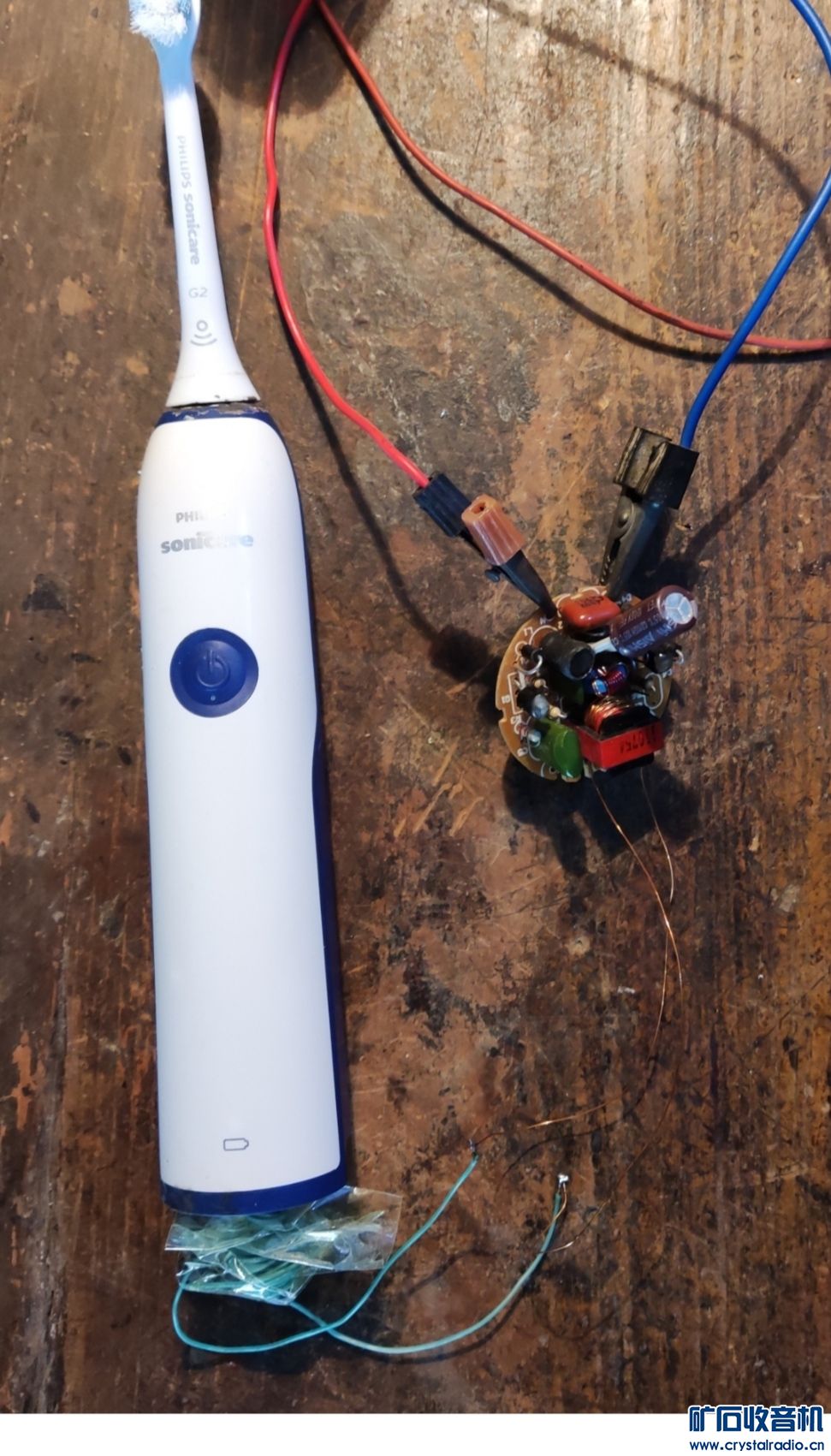

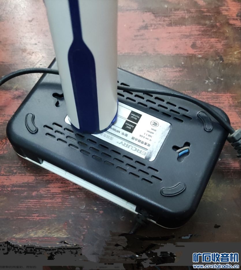

无线充电,早已不是新闻。只是自己没去赶这个时髦。
有一旧的电动牙刷,能够开关,振得很欢,显然里头没坏。
但,这个玩意,日前到我手时,没了 无线充电底座。
网上搜了的有关介绍,大多只是极约略地介绍了它的工作方式。
而且,文字也好,视频也罢,我很想看的,对于这类 无线充电 ,更详细的内容,网上没有。
这个别人早已把它做成了产品的技术,我却从未摸过。
早前在某杂志上看过,一种无线充电的设想是,将变压器分为两半,使用时靠拢。
N年前,我在矿坛发过一帖
http://www.crystalradio.cn/forum ... page%3D1&page=1
说的是,用节能灯的电子镇流器,作电子变压器的动手过程。
感觉这东西也还皮实,并且,零成本——手工不算,就算搞砸了,也没什么损失。
遂决定一试。
再次找了一个这样的现成的电子镇流器,基本照原样,再次做成了一个 电子变压器。
找了一个 直径比电动牙刷底部的 盲孔 略小的磁芯,用细线随意绕了三十来匝(惭愧,这匝数,没有任何依据),外缠透明胶带固定。
试用,绿灯缓慢闪烁,能够充电!
一高兴,干脆,“正规化”。
但……并无用处。
 楼主| 发表于 2022-1-8 17:29:36 | 显示全部楼层
产品的这个东西,一定还有更完善的设计。
我这只是一个因好奇而动手的“探究”过程。无实际用途。
收获是,总算触摸了一次“无线充电”。

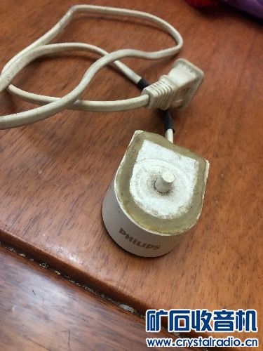

飞利浦的原装无线充电座,我拆解修好过一个。
电路结构跟普通开关电源几乎一样,只是没有次级。pcb用胶封固,拆解起来很费劲,我换掉坏零件就修好了,因为太难拆,下次遇到坏的,还是买一个合算。
电路结构跟普通开关电源几乎一样,只是没有次级。pcb用胶 ...
上一张刚拍的照片。修理时间是多年前,当时没拍照片。

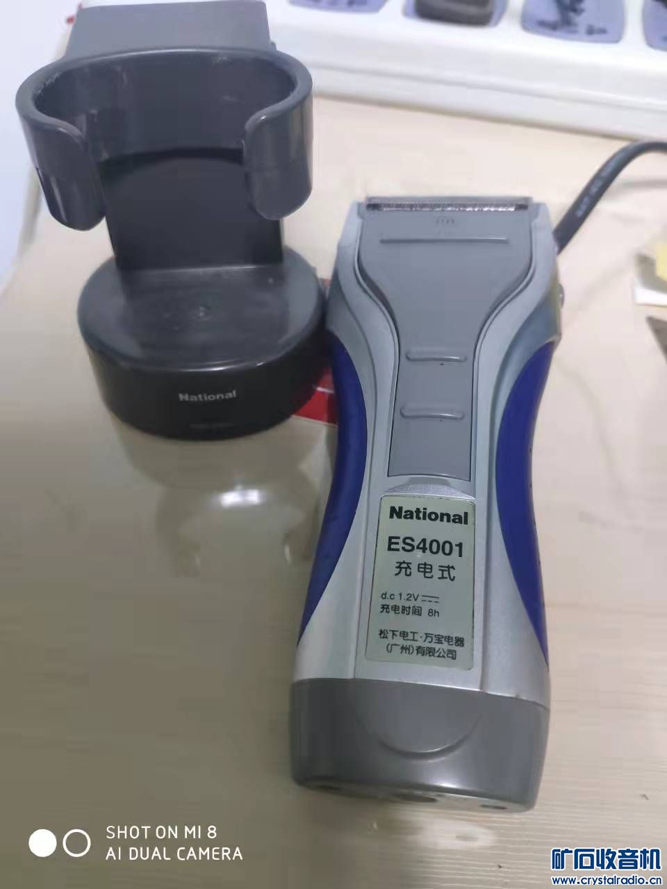

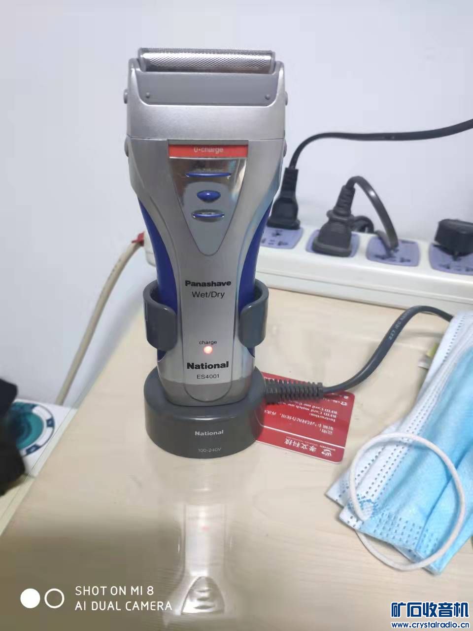

无线充电早已不是什么新鲜技术,这是我2000年买的刮胡刀就是无线充电的
用胶封固,应该是防水的考虑。毕竟盥洗台上容易溅水。
洗衣机的控制电路板,也是这样。
 楼主| 发表于 2022-1-9 01:24:34 | 显示全部楼层
好照片。
谢谢你让我 见到了这东西的真容。
谢谢你的照片。
无线充电,免插拔,方便快捷。全密封,防水安全。
照片中,剃须刀,并无孔洞,可见与这牙刷不一样。
