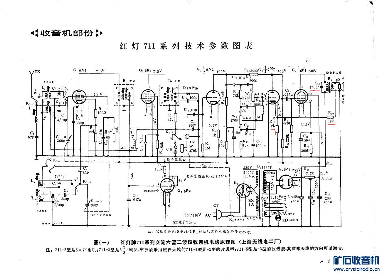

输出牛不并Ck、Rk会失真?

发表于 2022-1-22 10:37:40 | 显示全部楼层
我最近刚好遇到了这个问题,描述如下:
折腾一个红灯711-2机芯,本来是为了实验“在我家里如何抗噪接收603KHz的中波电台---几种室内中波天线”。
顺手对机芯进行一些打理,其中一项为更换输出变压器为601开盘机输出变压器,外接音箱是“双子星15寸专业音箱”,原电路这个4700PF的电容不接的话,音量稍微开大就会末级失真,现象是破音,感觉就像过载。接上这个电容就没问题,并且低频增益还有增加……
发表于 2022-1-22 13:48:47 | 显示全部楼层
 楼主| 发表于 2022-1-22 18:56:28 | 显示全部楼层
BG0FD 发表于 2022-1-22 10:37
我最近刚好遇到了这个问题,描述如下:
折腾一个红灯711-2机芯,本来是为了实验“在我家里如何抗噪接收6 ...
1.外围电路是否为7K牛做出了调整?
2.是否施加了负反馈?
以上两条做对了,很有可能不要4700p也行
发表于 2022-1-23 08:10:49 | 显示全部楼层
heroicjzu 发表于 2022-1-22 18:56
1.外围电路是否为7K牛做出了调整?
2.是否施加了负反馈?
您说的是对的。
有事实知道:我单独做过DB45电源变压器+601开盘机输出变压器的电路,6N2一级电压放大推6P1功率输出,输出阻抗匹配的是5欧姆某品牌成品,有负反馈。在所有因素都符合基本条件的情况下,是没装这个4700PF电容的,一样工作的很好。
在前面我那个出现问题的情况是:精力主要放在天线和接收,没在低频这块儿多投精力,711-2的搭棚方式我很不喜欢,推倒重来,也许有时间了会干
