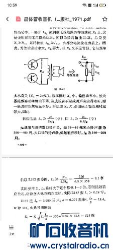

发表于 2022-8-28 10:22:14 来自手机 | 显示全部楼层
qiuwei8375 发表于 2022-1-6 19:25
电感量很定会影响低频响应,它是和电子管输出阻抗以及需要的低频截止频率有关的量。
用式子表示,就是L=Ra ...
我看电子技术讲座三里面也是这样讲的,不知道这个公式适用于高频变压器吗

那您知道Ra是怎么计算的吗,在设计变压器的时候,初级阻抗怎么计算,我看了这文章还是一片茫然,电子技术讲座三里面也有您说的公式,但是公式里的这个分子Ra怎么来的没提到

发表于 2022-8-28 11:05:27 | 显示全部楼层
Ra 不是算出来的,是放大器设计时确定的最佳负载,是变压器的设计目标。不要忘记变压器的功能是阻抗变换,即将扬声器 RL 变换成放大器的最佳负载 Ra,最基本的公式就是

发表于 2022-8-28 11:58:26 来自手机 | 显示全部楼层
jimtien 发表于 2022-8-28 11:05
Ra 不是算出来的,是放大器设计时确定的最佳负载,是变压器的设计目标。不要忘记变压器的功能是阻抗变换, ...
好像懂了,那我举个例子请指正一下,如果效率是0.5,匝数比就是1:1,次级负载是1k,那初级就是负载就是2k,而按照L=Ra/(2πfl)这个公式,如果工作在中波段最低频率按500k算,那就要求初级电感有2000/(6.28*500000)=0.6mh的三倍左右也就是1.8mH,这样对吗
