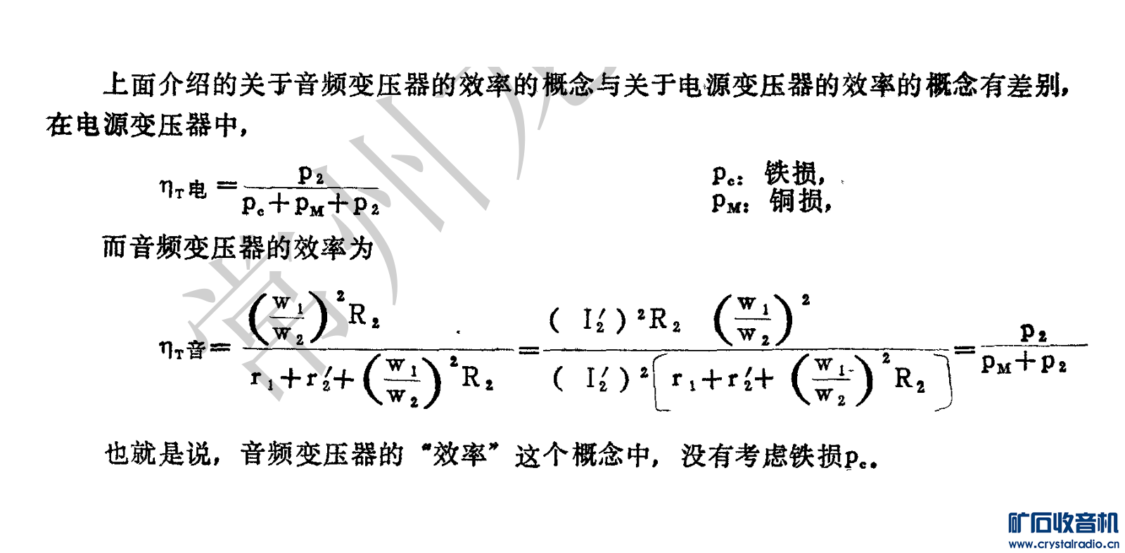

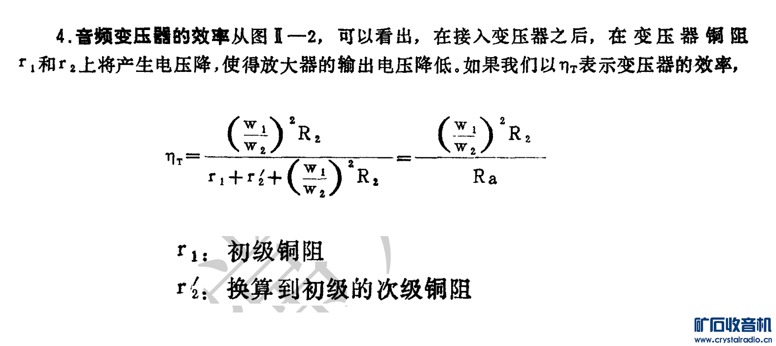

发表于 2022-1-7 21:02:12 | 显示全部楼层
发表于 2022-1-7 21:05:07 | 显示全部楼层
 楼主| 发表于 2022-1-7 21:49:25 来自手机 | 显示全部楼层
老胆老兄贴出的是正宗的。与我1楼用文字表述的完全相同。即Ra=(w1/w2)平方xRL,RB=(w1/w2)平方x次级铜阻十初级铜阻十Ra。nT(效率)=Ra/RBX100%=Ra/RAX100%。
