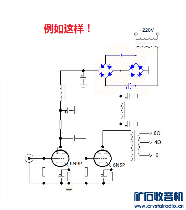

FU19推挽制作的衍生产品,2倍压桥式整流电路板分享

右边用两个全桥的倍压整流电路,从原理上说是可行的,下面的全桥整流输出电压叠加上面全桥的整流电压,在输 ...
双桥四电容的整流方式,实际上还是在原有的基础上加大了电容容量,从整体上来看是对整流后电压稳定有好处的。实际结果滤波后电压也是大于单整流后的电压的,也就是大于2V*1.414的
发表于 2022-1-6 20:40:58 | 显示全部楼层
双桥四电容的整流方式空载输出直流电压最高也就是两倍的峰值电压,这还得不计算在两个桥堆上的管压降,大于2V*1.414这个结论不知道是怎么计算出来的,能否请楼主说明一下?
发表于 2022-1-6 21:19:35 | 显示全部楼层

对接升压桥的两个电解电容的工况仍有些存疑,似乎还是用无极性电容必较稳妥!
 楼主| 发表于 2022-1-7 10:08:04 | 显示全部楼层
彗星 发表于 2022-1-6 20:40
双桥四电容的整流方式空载输出直流电压最高也就是两倍的峰值电压,这还得不计算在两个桥堆上的管压降,大于 ...
两桥之间的滤波电容是可以在次级电流转换极性时作为补充放电,也就在2倍压段叠加了桥间电容放电的电压,这是我的理解,不对之处,请指正。
也在考虑这两个电容的使用,从充放电看,还是需要无极性电容合适。
发表于 2022-1-7 10:12:25 | 显示全部楼层
那两个电容用电解完全没问题。仔细分析一下充放电过程,搞清楚路径就明白了。
 楼主| 发表于 2022-1-7 11:01:08 | 显示全部楼层
感谢J大解惑,从电流流向来说,可能在桥间电容的负极反接一个二极管会不会更好一些。

可用示波器直接观测该电容两端电压波型!

我抽空画一下示意图,详细分析一下这个倍压电路的工作原理。反正目前遭遇疫情,封闭在家没事儿。

老胆兄太客气了。这两个电容实际上就相当于1倍压,所以四个电容都可以用一样的耐压。
 楼主| 发表于 2022-1-8 19:49:36 | 显示全部楼层
J大专门开了一贴来说明这个电路,您可以找一下。
