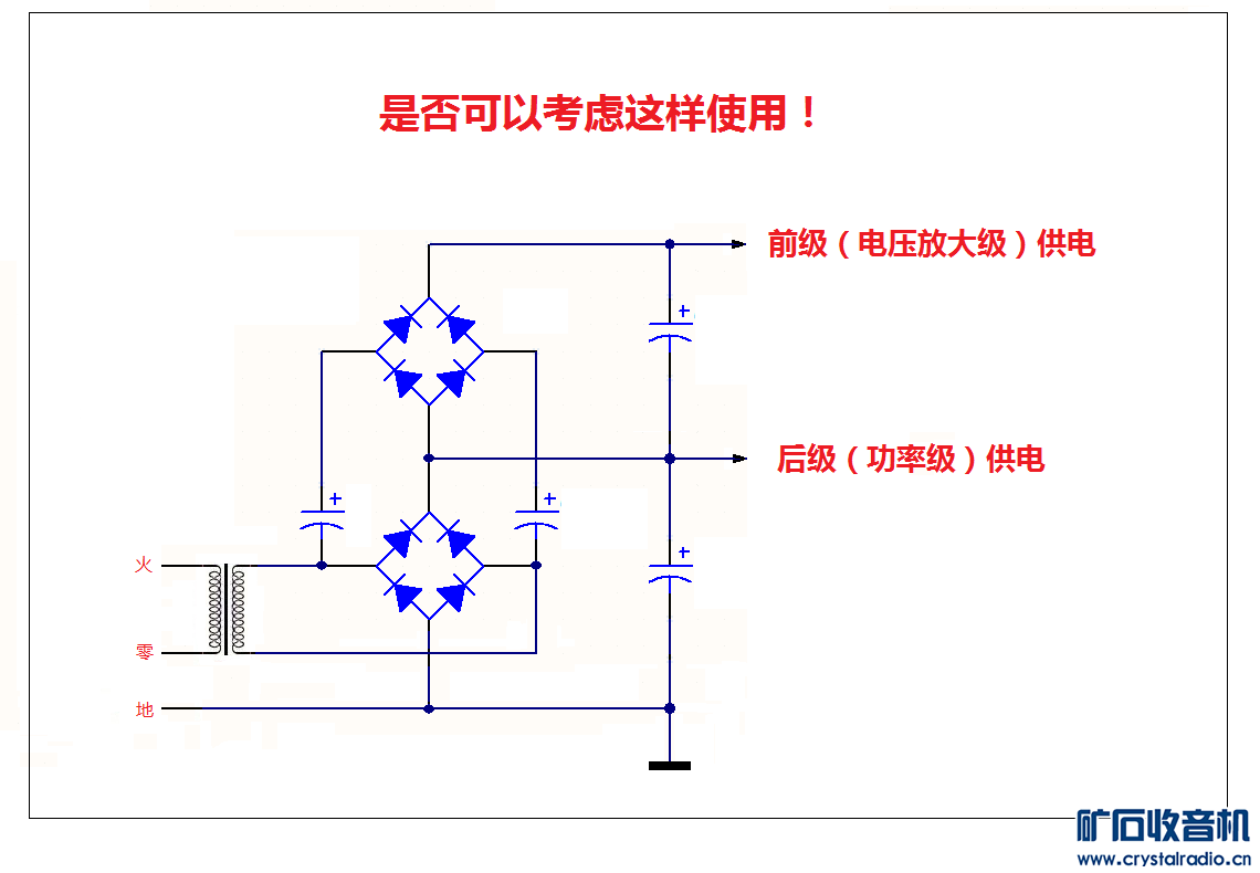

前一阶段,在做FU19推挽的时候,手上的电牛次级电压都低了点,需要电压600VDC,而且自己用了串联稳压电路,所以需要的整流后电压起码650V以上,就动起了倍压整流的主意。
开始设计的板子是这样的,通用型倍压整流电路:
两个二极管,两个电容组成倍压整流电路,但是接上电路后总是烧保险丝,换大电流保险丝而且接后端的串联稳压板,会出现开关声,并且调整管也会击穿。
焦头烂额之后,想起曾经看到过说是可以用两个整流桥和两个电容组成的桥式整流电路(听说还有专利,咱只是自己用,没有商业用途),在百度一顿搜索,总算给我找到了。
如下图:

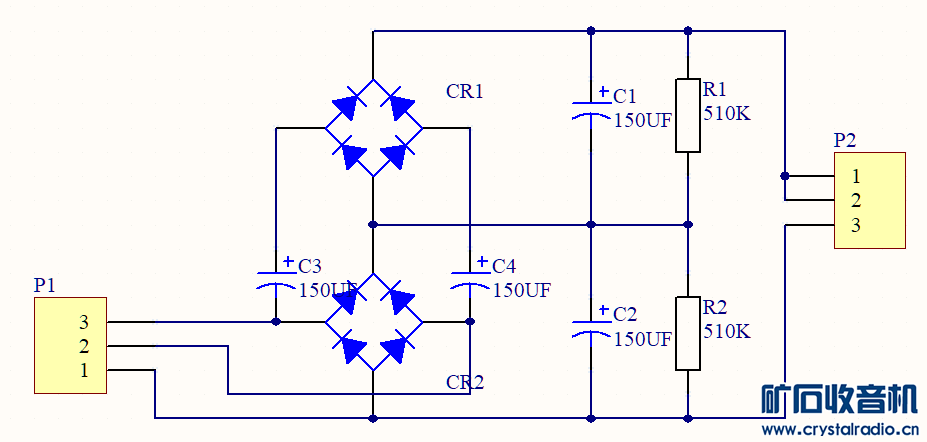

2倍压桥式整流由两个整流桥和两个电容组成,后端再接两个滤波电容,对于某些需要高压但是手上电牛电压不够的烧友来说,也是一种解决方案。
而且如我这样喜欢串联稳压的人来说,这个电路的通用性更好。特分享给大家,希望能帮到大家。
就算不会画板子,也可以用FR4和铆钉来实现,很简单,对于习惯自己动手的各位来说,也就是多增加半小时的工作量,但可省一个电牛何乐而不为呢!

右边用两个全桥的倍压整流电路,从原理上说是可行的,下面的全桥整流输出电压叠加上面全桥的整流电压,在输出端产生倍压,上面全桥输出入端由电容连接到变压器二次侧,因为有下面输出直流电压的抬升,电解电容不会承受反极性电压。
众所周知,倍压整流的缺点就是内阻大,电压调整率差,那么这种“改进”的倍压整流电路是否能降低内阻呢?未做试验不敢妄下断言,但是理论分析恐怕够呛,下面的整流桥输出内阻确实是小了,但是上面的整流桥却是通过两只电容连接到二次绕组的,输出内阻那可小不了,两相抵消,整个输出内阻与标准倍压整流的内阻相比,恐怕只大不小。明明四只元器件就能实现的功能,现在需要十二只元器件才能实现,性能有否提升还是个问号,画蛇添足?

P1端子的1脚接屏蔽层,2、3脚接二次绕组,这样看就容易理解了。
楼主再发图纸最好是给个全面的,免得大家猜闷。

这个才是二倍压吧,第一图是怎么接的?   双绕组?烧保险?
发表于 2022-1-5 14:17:19 | 显示全部楼层
第一张图是错误的,因为无论P1怎么接变压器绕组,都有一个二极管和一个电容,会造成短路。

P1 的三根线跟变压器的绕组是咋连接的?

倍压整流用在甲类小功率还可以,用在甲乙类大功率推挽根本不行。

P1的2和3接变压器次级绕组,1是地线

这个不就是和我第一张图一样吗
我这是多了一个地线接口,最下面的那根线。

P1的2和3接次级,1接地线

变压器3.1两端被D12短路,自然烧保险。

2倍压整流的电压是在上下两个电容上的,不是单个。
