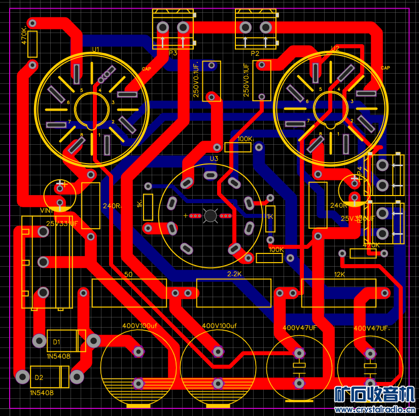

用立创EDA画6P6P单端电路板结果搞了个废品。

请教各位老师:R5,R6,这两个前级的栅极电阻,只用600欧合适吗?
 楼主| 发表于 2022-1-4 14:12:35 | 显示全部楼层
不是老师。
这两个电阻是我加上去的,原电路图上没有。
原因是怕输入电阻太高导致噪声引入,另考虑到大多数音频设备的输出电阻是600Ω,所以选了这个阻值。
是否妥当欢迎讨论。

 楼主| 发表于 2022-1-4 17:35:26 | 显示全部楼层
用一个下午重新画的PCB,已下单,回来做个看看响不响。
 楼主| 发表于 2022-1-4 17:39:55 | 显示全部楼层

 楼主| 发表于 2022-1-4 17:41:29 | 显示全部楼层
w6955 发表于 2022-1-4 11:36
直接画当然可以,画了电路图优点是错了会很容易发现,直接画错了很难发现。自动排版可以反复试着来,先布 ...
已重画,直接画的PCB,看看打样的效果。

 楼主| 发表于 2022-1-4 22:53:05 来自手机 | 显示全部楼层
粤北山野 发表于 2022-1-4 20:09
发个我画的6N2推6P6单端图供参考,阴极电阻并联了电容,有大环负反馈,管座有中心孔方便定位。
你的看起来不错,我的板子加入了电源电路所以太拥挤,先试试效果,大概率要重画。

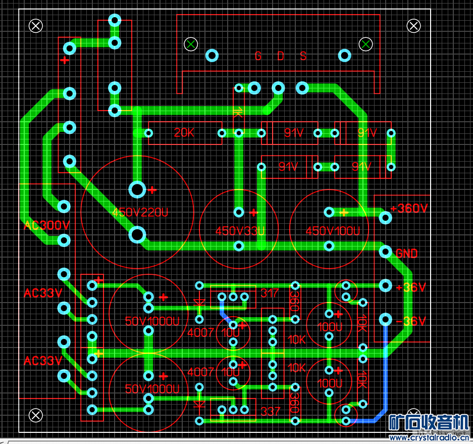

发表于 2022-1-5 11:37:52 | 显示全部楼层
094452ie79u95590vvnek5.png 单端机不用扼流圈,也要用电容倍增,否则交流纹波大。
 楼主| 发表于 2022-1-5 19:58:08 | 显示全部楼层
小功率单端CRC滤波两个电容在100-150uf可以满足使用,以前做过一台6P3P大概是100uf无问题,再大肯定更好,再小就没试过了。
