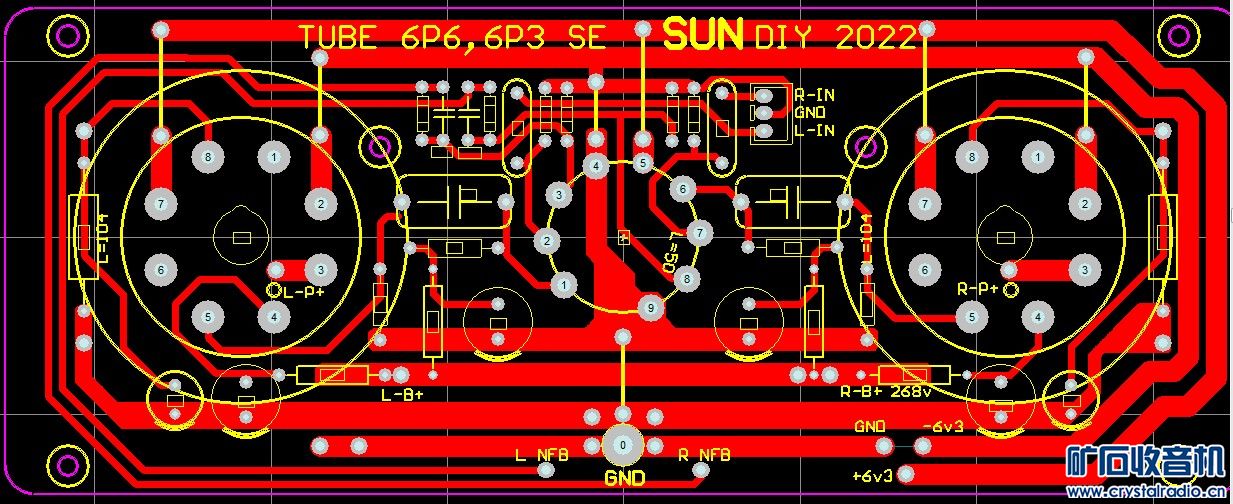

用立创EDA画6P6P单端电路板结果搞了个废品。
发表于 2022-1-4 00:31:08 | 显示全部楼层 |阅读模式
如图所示,首先画电路图。

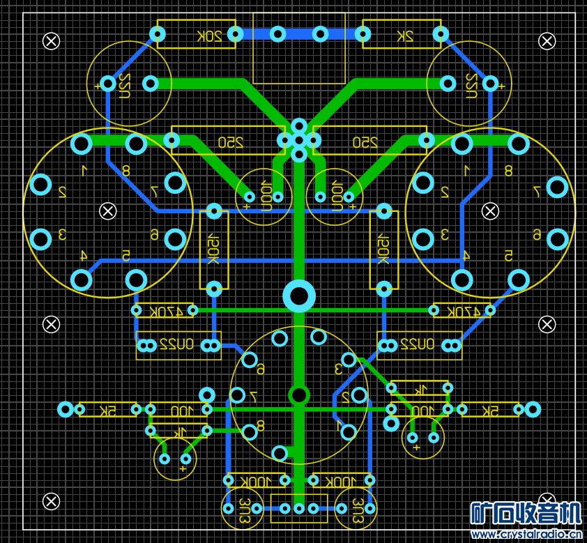

发表于 2022-1-4 16:58:29 | 显示全部楼层
给你个参考下 自己讲将6N2改成6N9就行,灯丝反馈都在一块板上了。地线也严格按信号走向布置的。
发表于 2022-1-4 20:09:13 | 显示全部楼层
171201f81a76nbamman7qq.png 发个我画的6N2推6P6单端图供参考,阴极电阻并联了电容,有大环负反馈,管座有中心孔方便定位。
 楼主| 发表于 2022-1-4 00:32:26 | 显示全部楼层
然后自动布线,结果出来个废品,根本不能用
 楼主| 发表于 2022-1-4 00:32:58 | 显示全部楼层
浪费我两个小时
发表于 2022-1-4 00:33:52 | 显示全部楼层
那个线要手动连接的吧
发表于 2022-1-4 06:34:35 | 显示全部楼层
这个要反复安排,反复试验,直到满意。

任何PCB设计软件的自动布板都不能一次完成,模拟电路就更不要想了,基本都是手动,先元件布局再手动连线。
