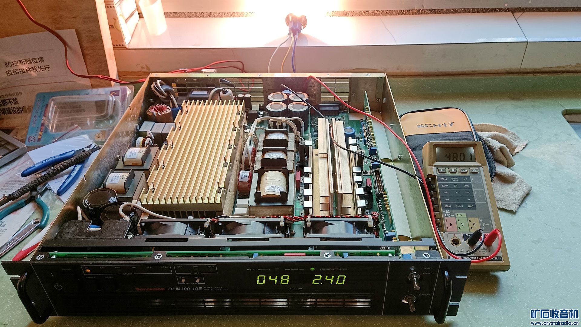

楼主: 6j12013
请教有没有高压DC降压可调的电路

发表于 2022-1-6 20:01:05 | 显示全部楼层
我的建议,直接买一台美帝的Sorensen索伦森大功率3KW,0V-300V,0A-10A可调电源(我刚修复本台电源)。对于玩电子的童鞋,基本一台就全部搞定了。
