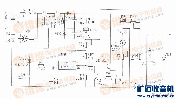

请教有没有高压DC可调的电路 ,想做个一个电子管测试仪 有没有成熟的高电压DC降压可调电路 50-300V电流0.2a左右。谢谢

lm317的datasheet里,有一个高压应用的图,接近你的需求。

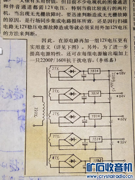

   1:想做线性电源,参照90年(电子报)的图纸,(记不太清楚了),就是定制一个12路24V300mA的专用变压器,用12个全桥整流,滤波后,其中一路用LM 317制作1.25V~25V的可调电源,其余11路用LM7824制作24V固定稳压电路,然后依次累加,则可实现1.25V~300V之间任意电压。此电源线性较好,波纹很低,干扰很小,但比较复杂,笨重,成本较高。

发表于 2022-1-3 17:38:32 | 显示全部楼层
   90年(电子报)不在手边,刚刚翻到我剪集的电子电路里有一张类似的,可以仿照,只是多增加几路,并把最下面一路改成LM317可调的就行!

发表于 2022-1-3 19:32:10 | 显示全部楼层
zwsxzhong 发表于 2022-1-3 17:38
90年(电子报)不在手边,刚刚翻到我剪集的电子电路里有一张类似的,可以仿照,只是多增加几路,并把最 ...
求发个图看看。
发表于 2022-1-3 20:41:25 | 显示全部楼层
  补发电路图

发表于 2022-1-4 08:39:50 来自手机 | 显示全部楼层
记错了,是NS公司的技术应用文档里才出现,maida是原设计者。
附图来自《电子放大器》一书。如果要增大输出电流,需改小100欧电阻,要提升输出电压,需增大电位器阻值。但必须要注意三极管的功耗和散热。
