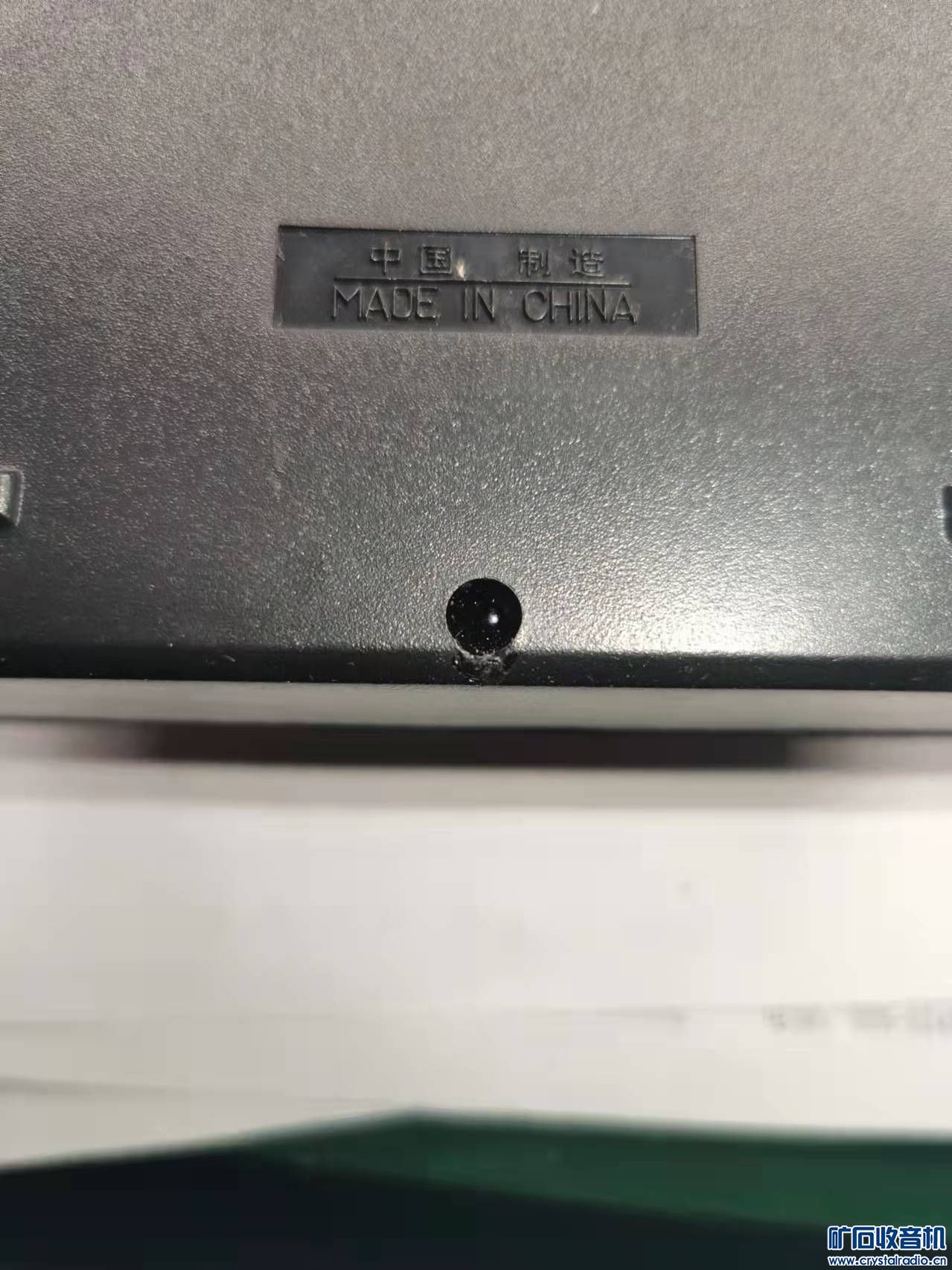

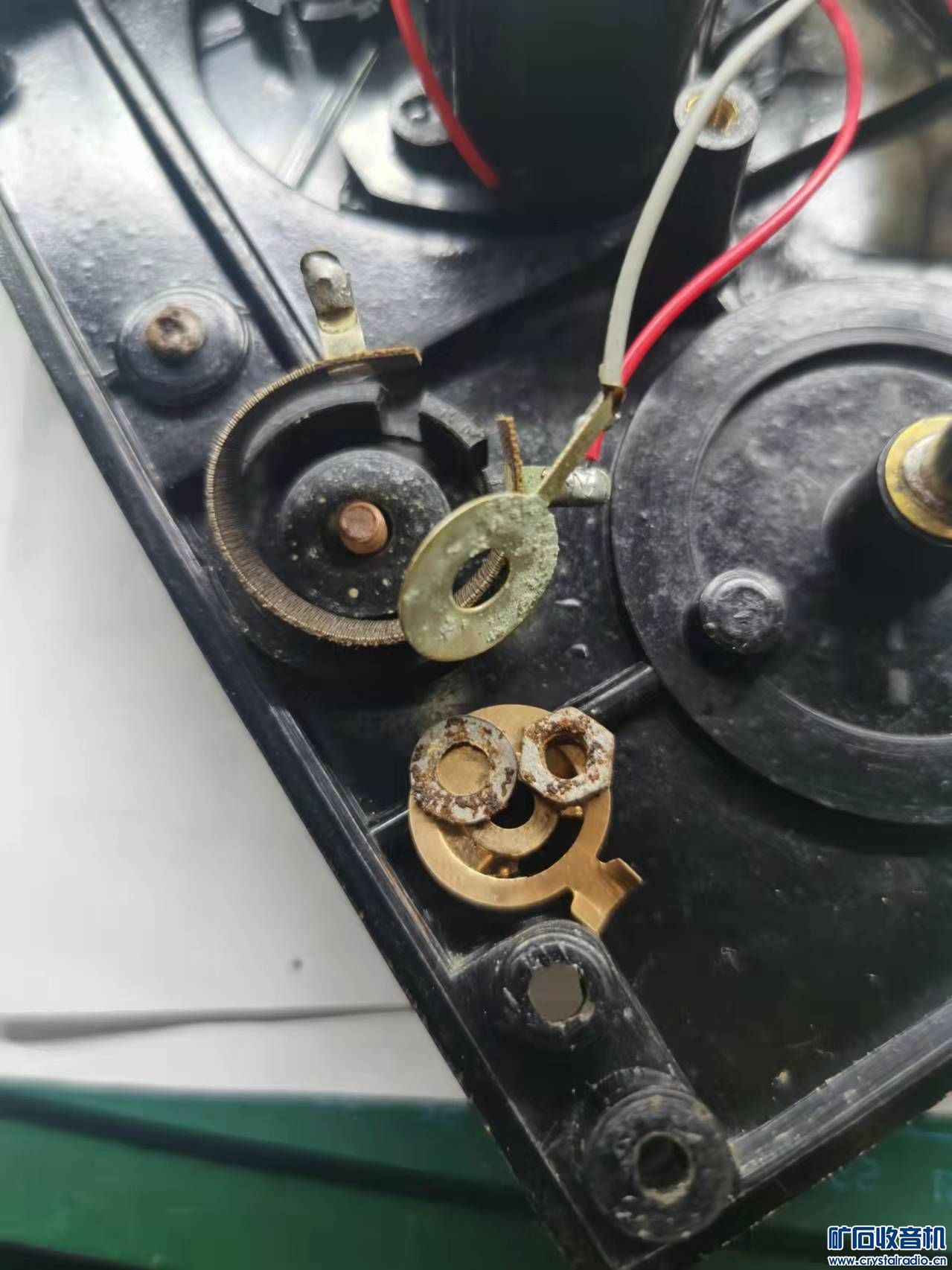

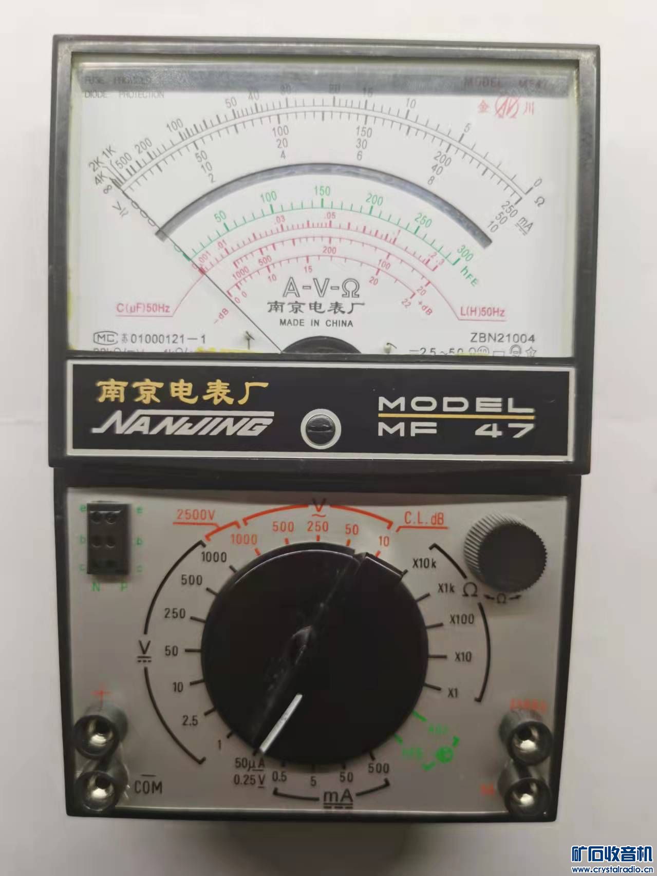

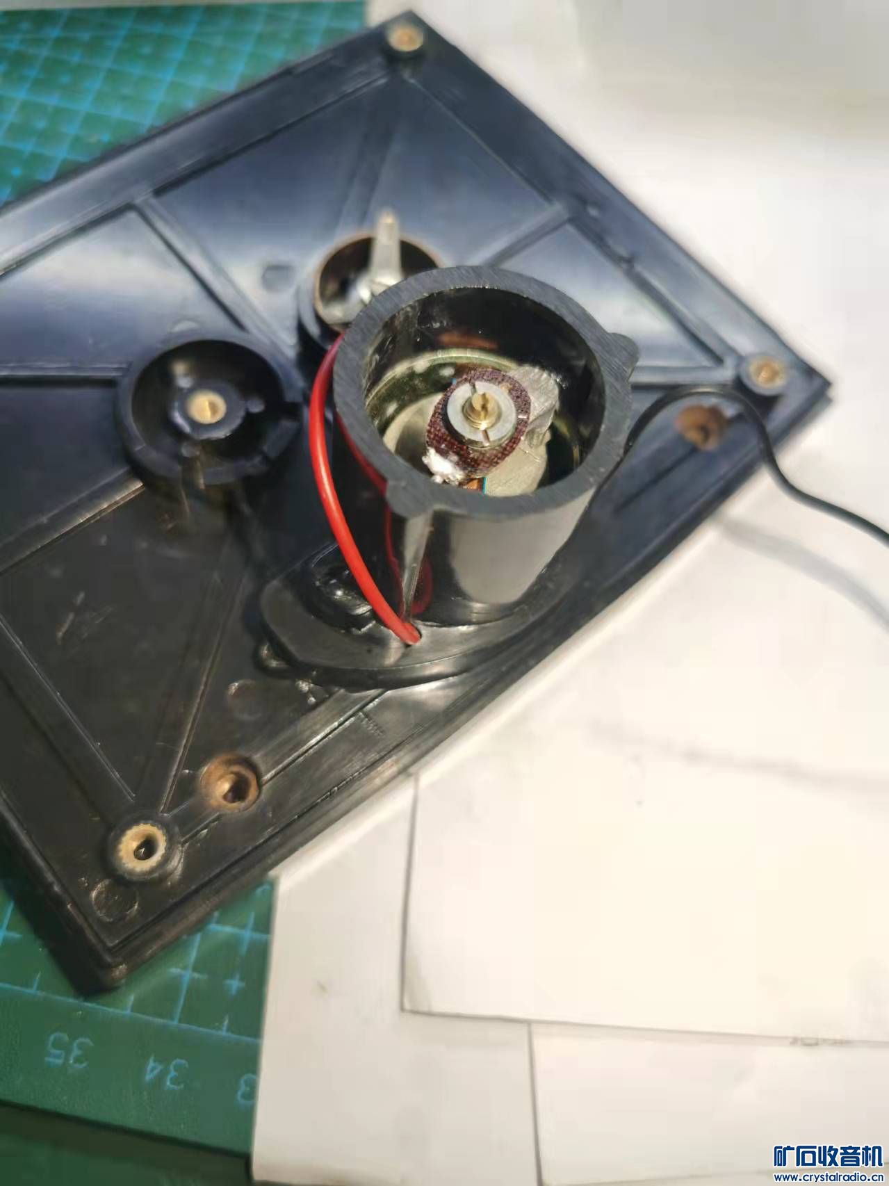

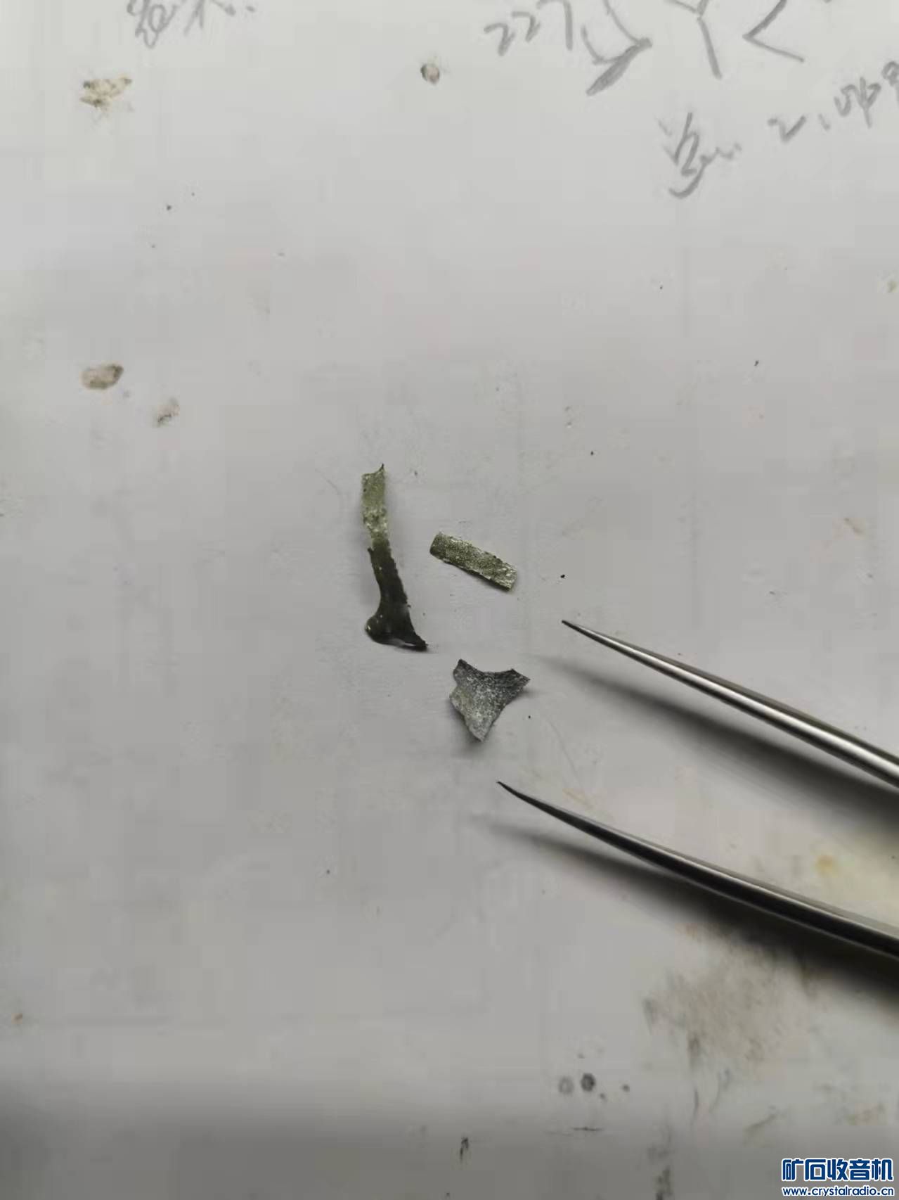

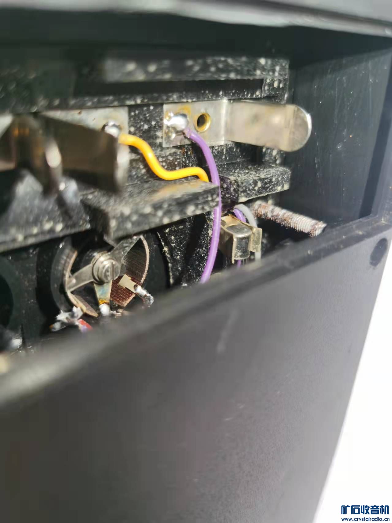

淘了两只原封未动的MF47,其中一只是2000年的表,经过100公里的运输后,指针竟然无法复位。从电池仓看,表内已经严重发霉,只能破封了。

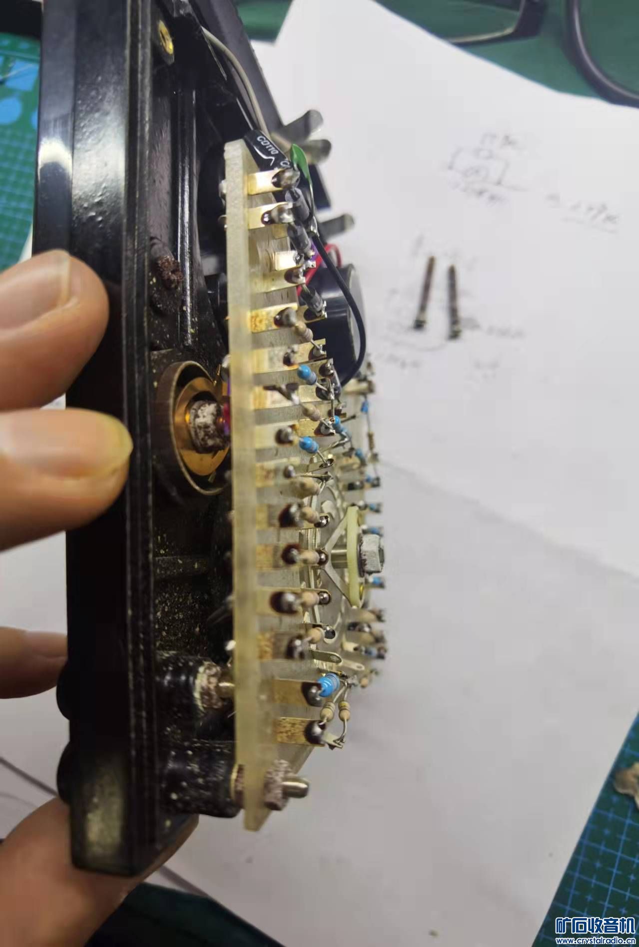

螺丝已锈死,拆主板费了不少时间。上游丝没问题,从下游丝看,发现是动圈架的油漆皮脱落,卡住了动圈。小心取下后复位正常,平衡也不错。

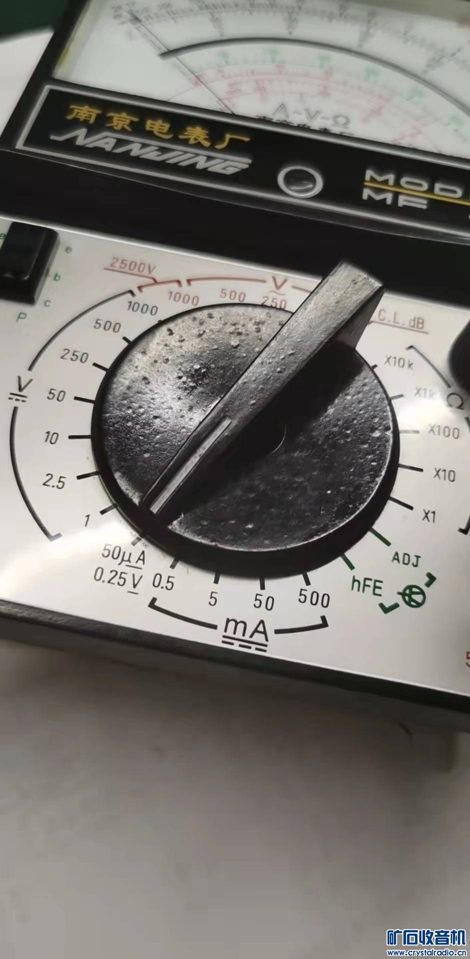

唯一没清理掉的,是拨盘上霉斑形成的 “鸡皮疙瘩”,有什么办法吗?
掉落下来的漆皮
清理好的动圈儿架
修复之后的样子
霉斑形成的 “鸡皮疙瘩”

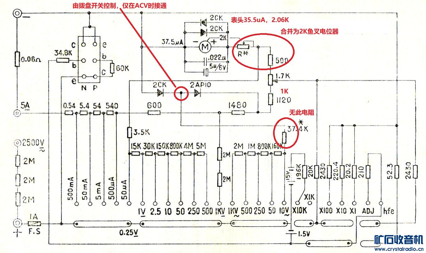

跑了下电路,如下图所示,发现和这位老哥的一模一样
请教:99年产南京47型表表头摇摆不准、电阻档全程打表故障
http://www.crystalradio.cn/forum ... &fromuid=306031
(出处: 矿石收音机论坛)
补充内容 (2022-1-3 20:48):
上图测量有误,37.4K 电阻是有的。
补充内容 (2023-6-21 13:30):
表头灵敏度理论值为37.5uA

从图片上看,拨盘上的 “鸡皮疙瘩”好像不是霉斑形成的,而是浇铸时形成的缺陷,估计很难弄好。
发表于 2022-1-2 09:17:04 | 显示全部楼层
表的表面不错。可能放到潮湿的地方,表内电阻一看就知道是16.5中值与22中值的过渡期之间这段时间的产品

楼主,表头换掉算了。电阻打算换成大红袍吗?这个线路走向与传统的线路有所修改了。
发表于 2022-1-2 09:49:34 | 显示全部楼层
淘二手,有时候,真的如沙里淘金。
发表于 2022-1-2 09:55:46 | 显示全部楼层
楼主,想请教一个问题。表头37.5μA,基础档串上3.5K,那么表头加上可调电阻按照你之前说的应该是1.5K才对啊。我不甚明白。谢谢。

 楼主| 发表于 2022-1-2 10:08:42 | 显示全部楼层
quexing 发表于 2022-1-2 09:55
楼主,想请教一个问题。表头37.5μA,基础档串上3.5K,那么表头加上可调电阻按照你之前说的应该是1.5K才对 ...
表头是焊开线测的,跟电路无关,不知道是不是时间长了线圈儿电阻有变,还是原本就差得多,正常应该是小于1.7K。

 楼主| 发表于 2022-1-5 14:34:19 | 显示全部楼层

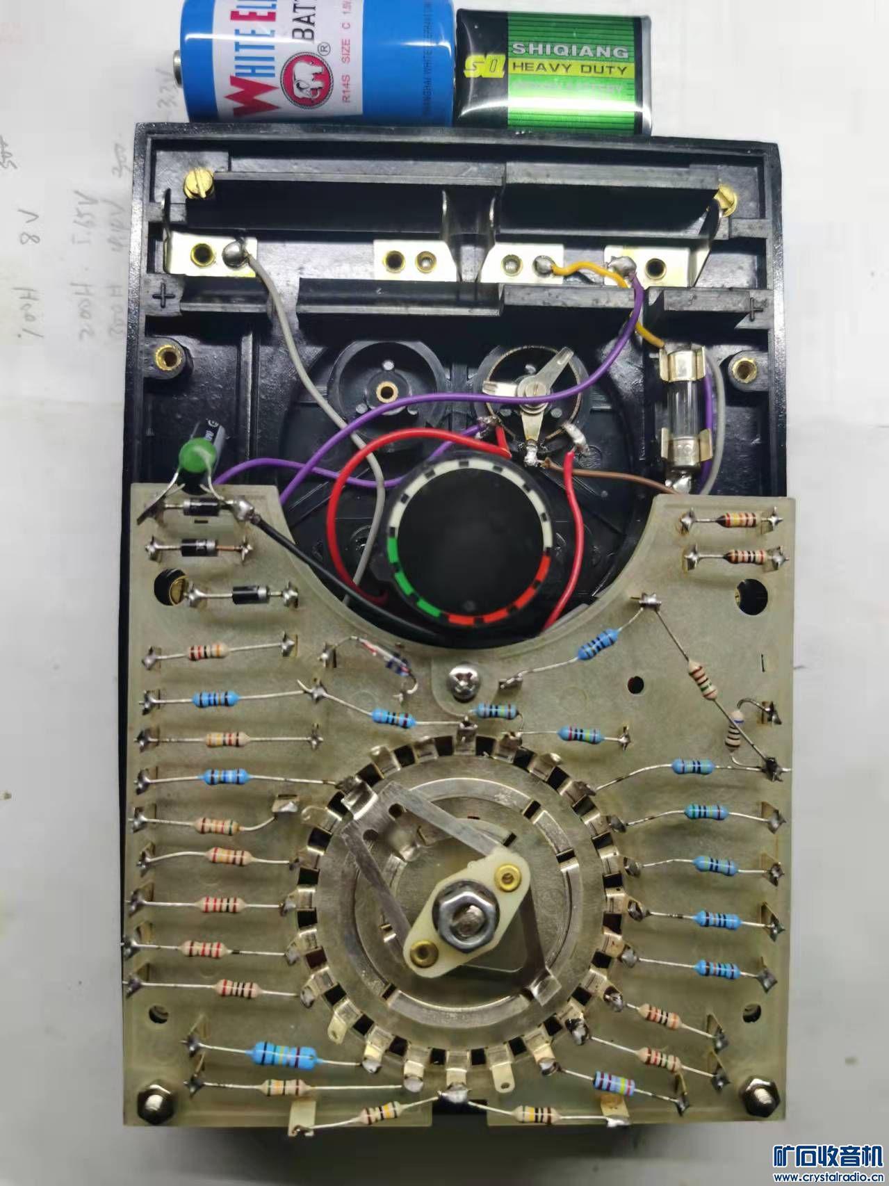

重新画了一下电路图,发现这表相对于常见的现代MF47确实有点儿特殊:
第一,整流管是现用现接的,2AP10压降低,漏电也大,可能是为了避免总是并在表头两侧,影响直流档;
第二,综合表头是典型的闭路抽头式网孔,直流电流回路没有触阻比较稳定,而现代的32.5K网孔只管校准表头;
第三,采用了500表的经典鱼叉电位器,但交直流都使用了整个电位器,所以不像500表那样调校交直流互不影响,但保留了另一个好处,就是电位器的总阻值是可以调整的,也就是说,网孔总电阻是有一定调节量的。
