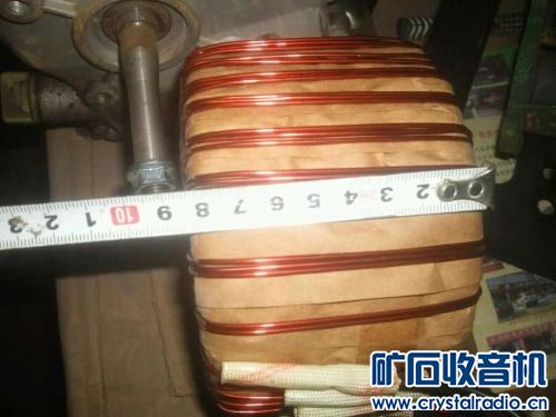

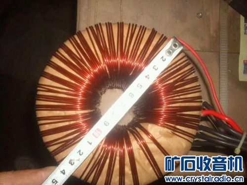

发表于 2022-1-1 00:06:17 来自手机 | 显示全部楼层 |阅读模式
上次找到个大个变压器本想改点焊机,坛友们说是高频的,不能改,这次又翻出多年前得到的一个3600VA稳压器拆出的环形变压器。以前是想改电焊机,网友们说小了!不知道改个点焊机效果如何?
能不能跟800W的微波炉变压器比?上次用微波炉变压器绕两圈次级烧个细铁丝也得好几秒才断,如果效果不去微波炉变压器就不折腾了!
本人动手能力比较强,但是电子技术方面的知识相当差,所以特来请教坛友们,谢谢!

看你测量的数据功率应该不够3600VA,没计算,只是估计。

楼主说是稳压器环形铁芯在原稳压器的设计中是作为自耦调压器原理使用的 ,只不过把人工调整变成了伺服电机调整。自耦变压器如果要改普通变压器,功率会大大降低,我实验是结果也就是30%吧,你也可以量量铁芯面积估算一下或者测量一下初级线圈线径根据载流量倒推估算。你要是用3000VA的自耦变压器改,估计实际功率也就是1000VA不到,保守点也就是700VA。这与微波炉变压器有点相当了,但是还要考虑输出“硬度”的问题。环形铁芯绕线方便,但磁路长,导线长,相对内阻大。

     这个铁芯估计在1000W,穿上5圈测下电压,次级电压4-5v,线截面50-70平方,可用电焊机手柄线代用,这种调压器线圈最高是250-260v,你可以拆一部分,大至180-200v那档做初级,线不用换,短时工作可以每平方5-8A,
    这样改效果相当于二个微波炉变压器并联,保证输出线有35平方,点0.3焊片无问题.

看尺寸不够3600VA。

自藕变压器做普通变压器用约为原容量的5分之一,3500/5=700多吧,与800的微波炉变压器差不多,绕线空间也更宽松一点。

注意两点:
1  这个尺寸功率达不到3600VA
2  不能用自耦变压器,因为没有隔离作用,危险!要重绕次级绕组。
