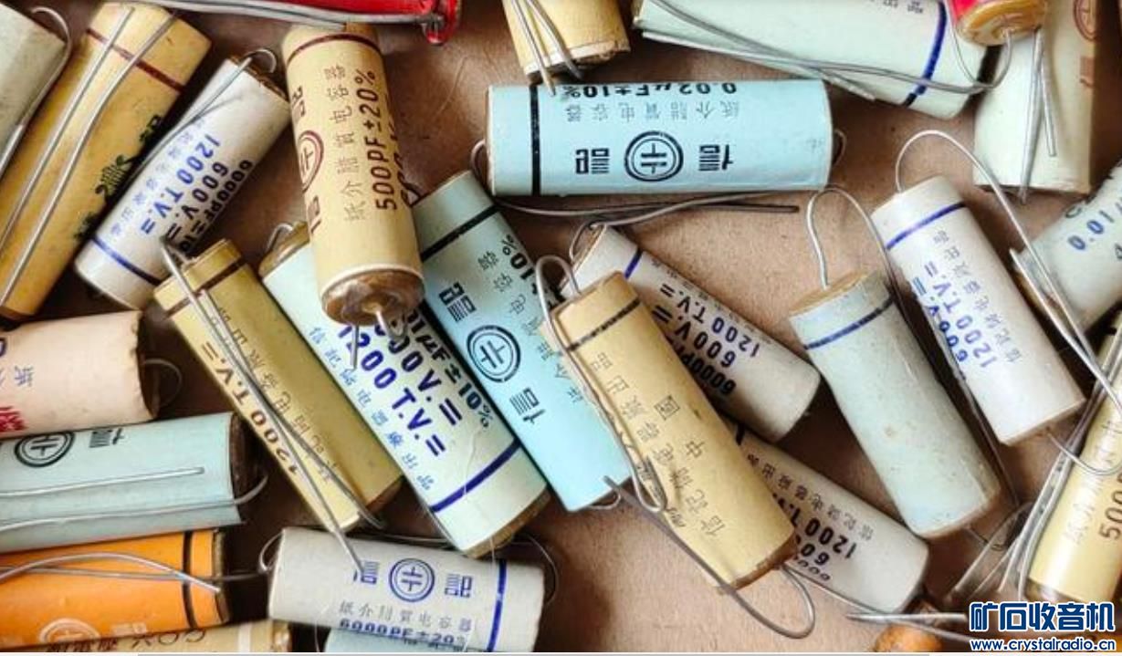

楼主: 火箭
请教这个电容是电解电容吗?是的话,为何不标正负极,另外怎么两个耐压等级?

不知道是谁白学了。R-C-L 对交流是矢量关系,不是纯电阻电路,有效值是对电阻负荷而言。你忽略了电容器是隔直流,通交流的元件,交流耐压自然就高。建议你弄个老蜡质封装的纸电容,信记的比较普遍,58年以前的收音机上都有这种双标的电容。你看看是不是DC400VAC800V,你仔细看看楼主这个标的是400V=,800V≈。
发表于 2021-12-28 20:32:11 | 显示全部楼层
信记电容,这有年头了,
不是电解

那请问这800V到底指的是什么?

主贴图片是(信记)纸介电容器。
电容上标记400V、800V后面均是直流符号.
400V是额定电压。
800 V.T 也记作800 T.V ,应当是试验电压为800V。T 估计是 Test 的缩写。
