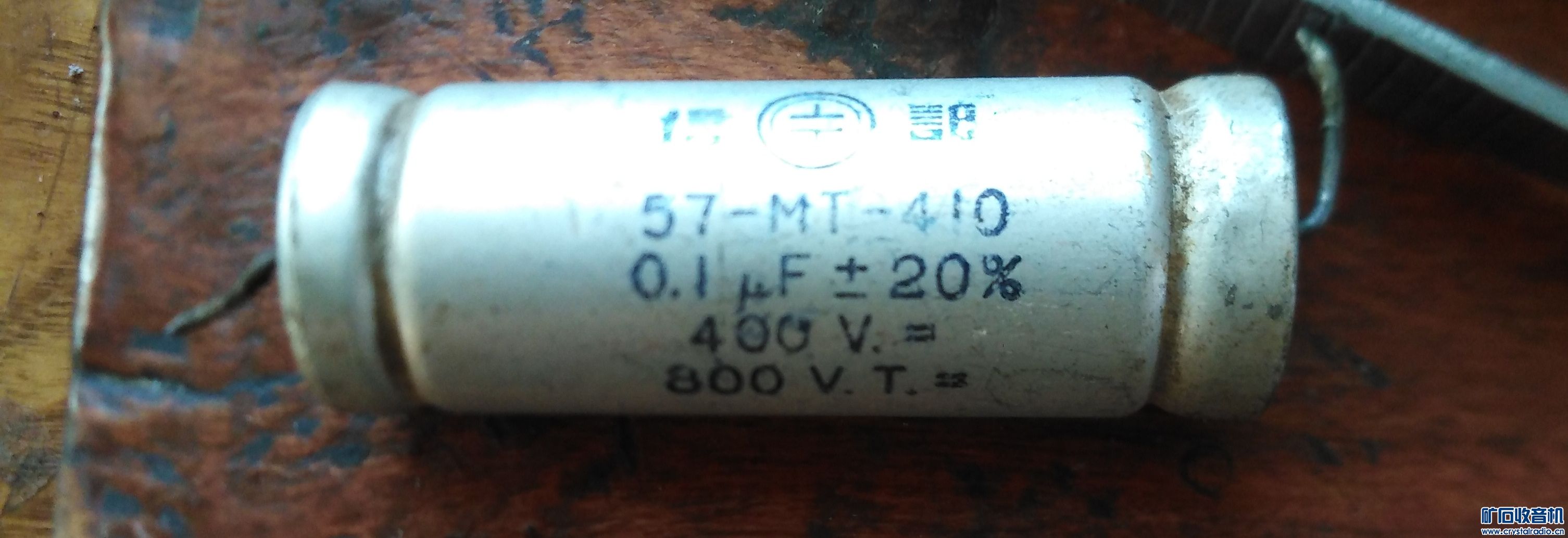

请教这个电容是电解电容吗?是的话,为何不标正负极,另外怎么两个耐压等级?

应该都是直流电压吧(都标直流符号),额定400V,承受最高(瞬间)800V
发表于 2021-12-27 19:30:48 | 显示全部楼层
是比较老的“信记”牌电容,那时还没有统一的国家标准,它是普通的无极性纸介电容,那时还没有金属化纸介电容,也没有复合材料。
那时无极性纸介电容是标注两种额定电压值直流400V,交流一般都是直流的一倍也就是800V。
用指针万用表RX10K指针摆动是正常的,不摆动是断路(表笔交换量两次)这么小(0.1)的电容RX1K一般是看不到摆动的。电容摆动后不回位(∞)是漏电的电容。

另外我用1k电阻档碰两极,万用表指针很轻微的摆动了一下,时候可以判定断路了?
发表于 2021-12-27 15:07:55 | 显示全部楼层
0.1uF 能摆动就已经不错了,这么小的电容一般不会摆动
有两个电压标识的,应该是无极性(交流)电容

这不是电解电容,应该是金属化薄膜电容,使用不分正负极。0.1uF的容量用指针表1K档测量就是微微动的应该正常。不放心可以找一只其他0.1uF的电容测量作比较。因为不同的表摆动也不同,只能比较鉴别。

不知为何有两个耐压等级

400是直流600是交流

我觉得下面这个T应该表示瞬时耐压800V,尽可能不要用这个参数吧

标注的都很清楚400V=;800V≈。腊封的“信记”电容在外皮上印有DC400V,AC800V。看看电子管收音机上面的纸介电容,哪位lai先生不要跟屁股了,掉到脚面上。

电容的 国家标准(信记时期没有)中有额定电压,实验电压,击穿电压三种电压指标。

电解电容这么大体积,应该有几百微法,这个是薄膜电容
