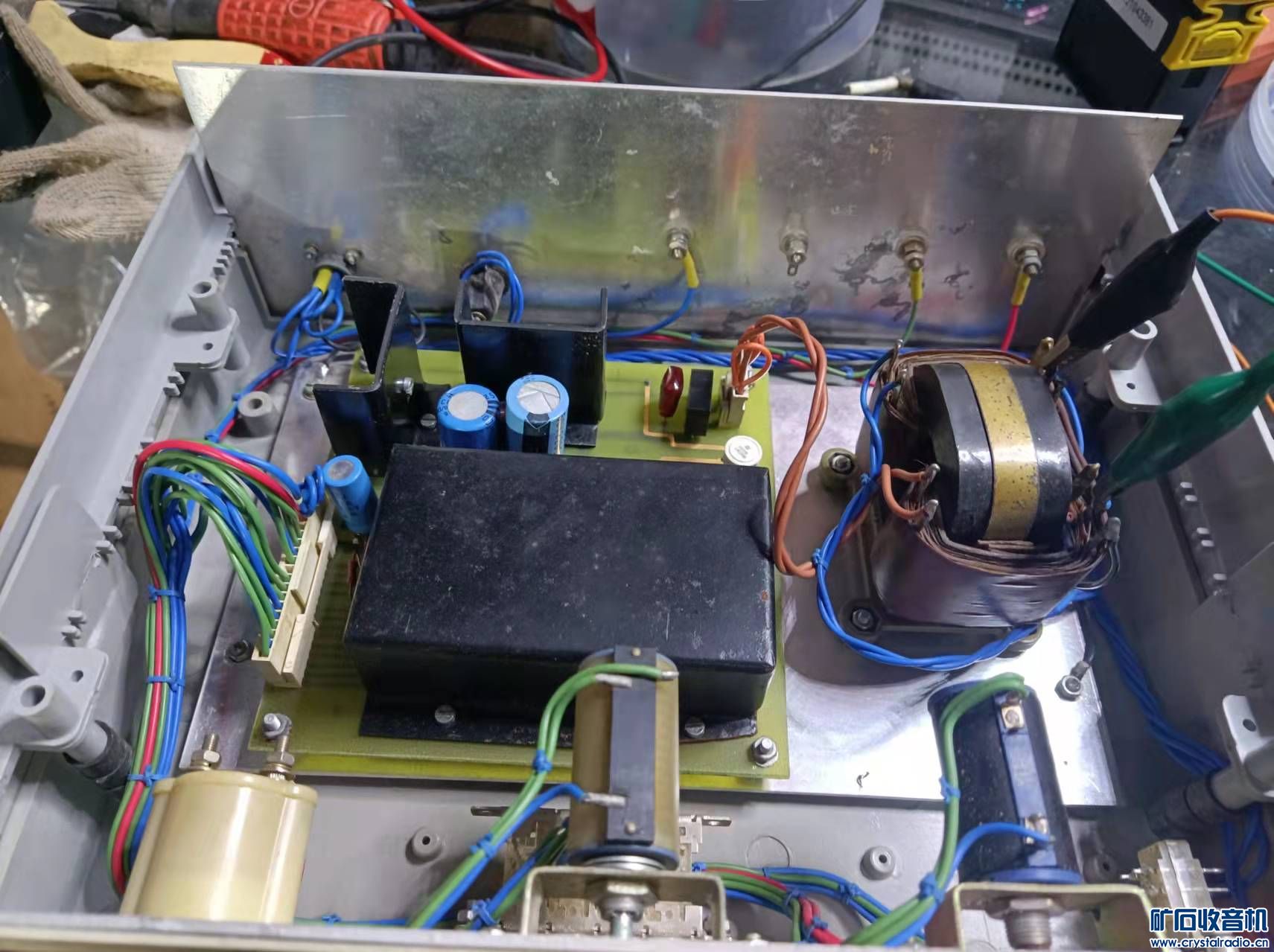

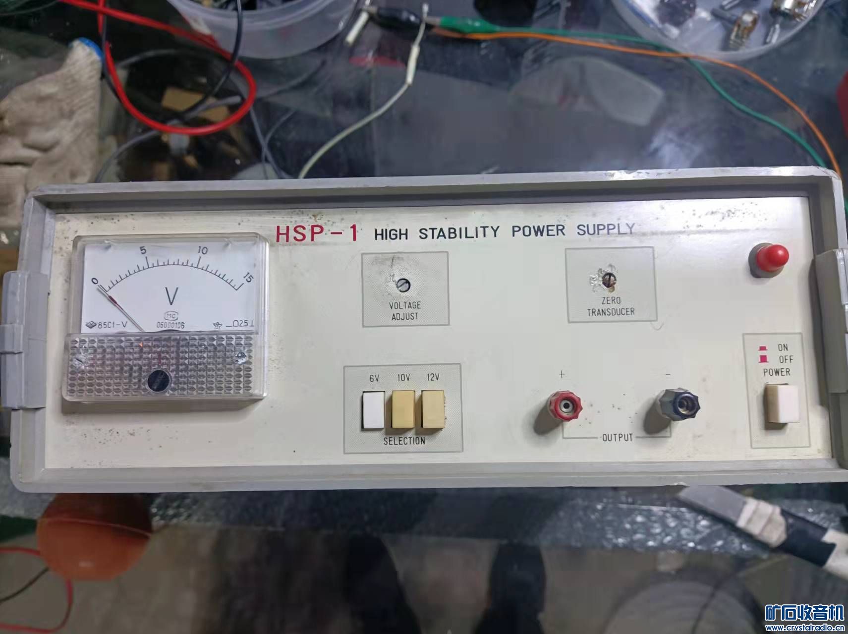

前几天去朋友那捡到一电源,也不知是哪上边用的,后边写着航空研究所,输出三组电压,6v、10v、12v,而且精度还不错,上图给大家看看
这个白色小芯片不知干啥用的
这个白色小芯片不知干啥用的
内部结构,铁盒子里不知道有啥
内部结构,铁盒子里不知道有啥
正面照
正面照

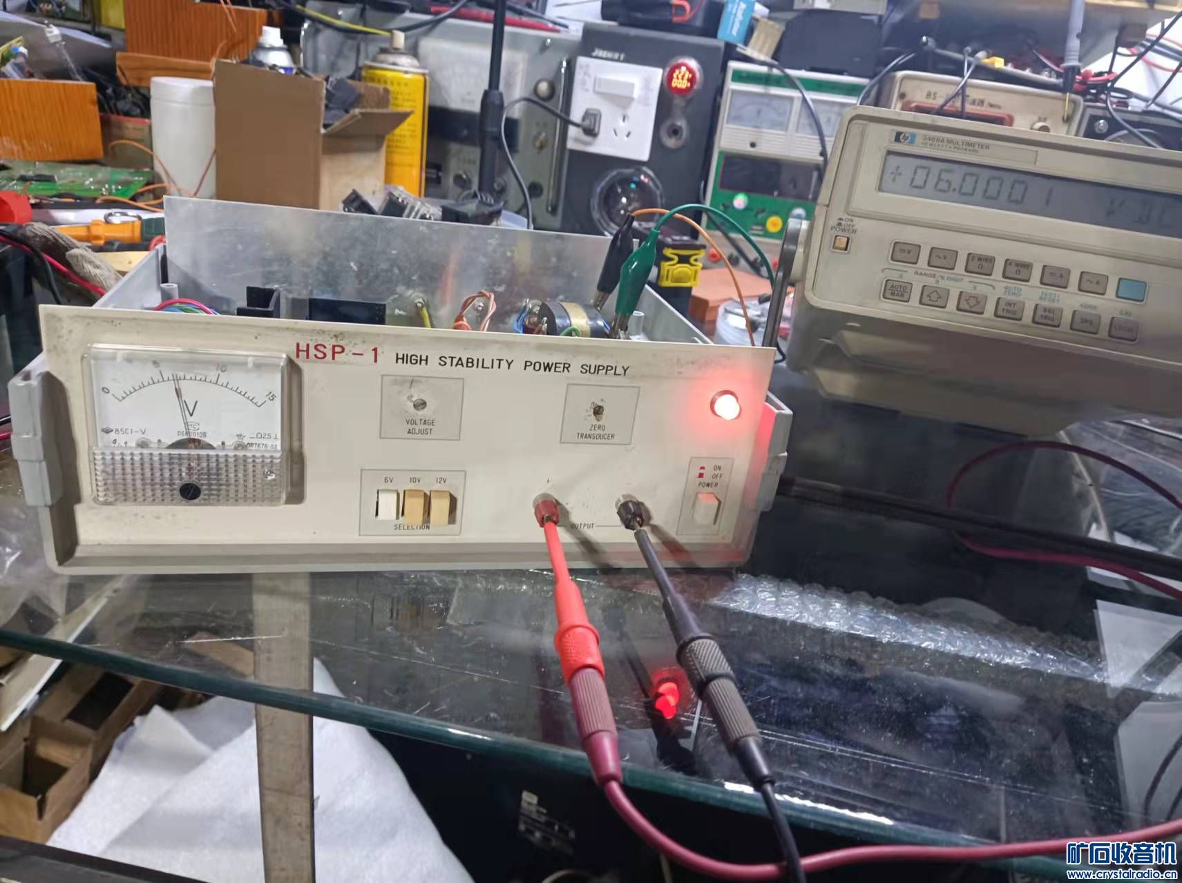

测试图
测试图
测试图
测试图
测试图
测试图
发表于 2021-12-27 11:07:49 | 显示全部楼层
老电源。放现在没有地方用。
发表于 2021-12-27 11:10:14 | 显示全部楼层
和 YJ42 类似,这种电源用于电位差计电源,或者其它需要提供稳定电压的场合(比如标准表校准,跨导放大器输入电压等),过去的 YJ42 是用化学电池做鸡肫的,这个照片揭示了它用了个辣妹三九九做鸡肫 也就是固态鸡肫代替化学电池鸡肫的升级版。
发表于 2021-12-27 11:20:43 | 显示全部楼层
非标设备测试电源。

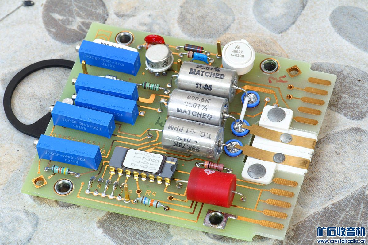

这个白色小芯片不知干啥用的
这个就是代替化学电池的鸡肫(辣妹三九九),美国国办研制的,八十年代初常见于美国的仪器中
我记得最早有 79 年的,不过没找到板子    我原来收集了一堆上面那个板子 不知道跑哪去了
发表于 2021-12-27 11:24:26 | 显示全部楼层
LM399是电压基准,比较高端的。很多进口的早期6位半台表使用。
发表于 2021-12-27 11:29:42 | 显示全部楼层
这个东西我用过,做过一个1mA的恒流源,它是带恒温加热的稳压管,为防止温飘,把稳压二极管与恒温加热器做在一起,达到无温飘的效果
现在也还在用
其替代器件 ADR1399 今年才发布,不知道是否有会厂家采用,目前 6 位半台表普遍还是辣妹三九九

发表于 2021-12-27 12:50:10 | 显示全部楼层
好东西,那个399是高精准低温漂的电压基准

黑色屏蔽盒子里面是什么玄机?
 楼主| 发表于 2021-12-27 16:14:46 | 显示全部楼层
南国黑豆 发表于 2021-12-27 16:07
黑色屏蔽盒子里面是什么玄机?
这个不知道,线路板底下有螺丝,不好拆,就没拆
 楼主| 发表于 2021-12-27 16:15:50 | 显示全部楼层
哦,这么说可以当个电源基准来用吗?
