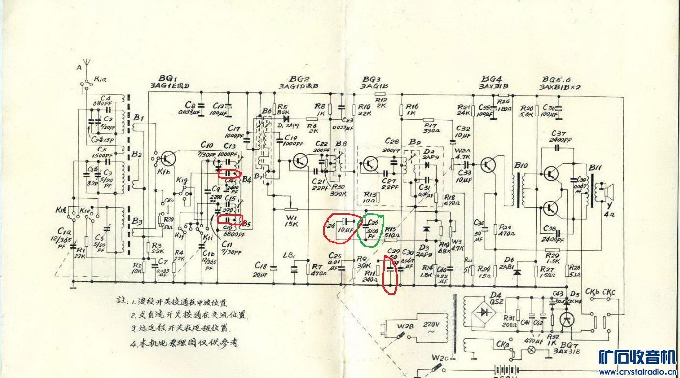

最近把几台春雷605-2,-3拿出来打理了。几台605的中频和本振还都是比较准的,基本不用重调,故障处理后,封漆都不用动。最后这一台-2不同于其它黑色的,是棕色前脸儿,机壳居然可以透出指示灯的灯光。开关电位器也不是推拉的。这机器毛病最多,不过都是电容的问题。
1-        中波低端没有台更换了电容C16就好了。
2-        没有两天无意中突然发现短波1的6兆以下和其它收音机收的内容不一样,而且多了不少台,经分析也是同样位置电容的问题,更换C14后解决。
3-        有意思的故障,音调电位器旋到低音位置时短波偶尔跑台,旋到高音位置时电台就回来,经过分析应该是检波-来复低放部分的问题,检查时拆下C26就正常了,于是以为是C25失效了。但是,更换后故障依旧,同时发现偶尔会有轻微啸叫。于是又检查了退耦以及周围的其它电容,都没有解决跑台问题。难道是C24有问题?拆下测量,果然,漏电非常严重,只有20K左右的阻值,更换后问题解决。鉴于此,顺便检查了C29,也是漏电到只有20多K。,更换后声音又大了一些。
4-有一本图册的2次AGC的二极管(图纸)和耦合电容极性(印刷板图)画反了,修理时,请朋友们留意下。

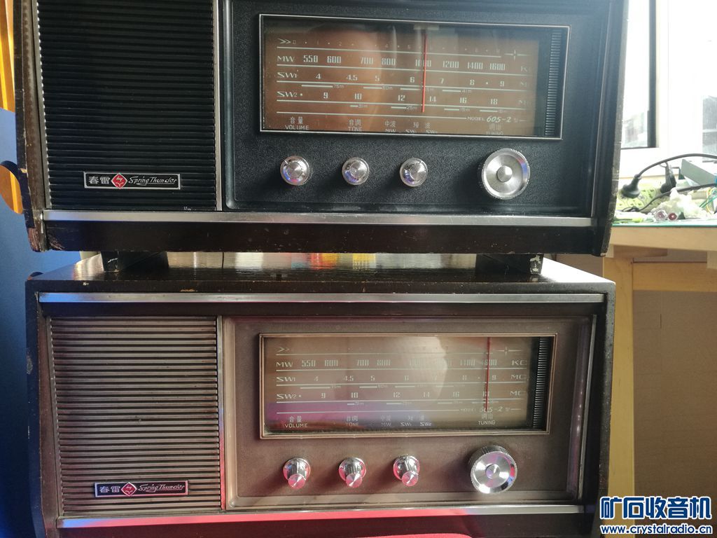

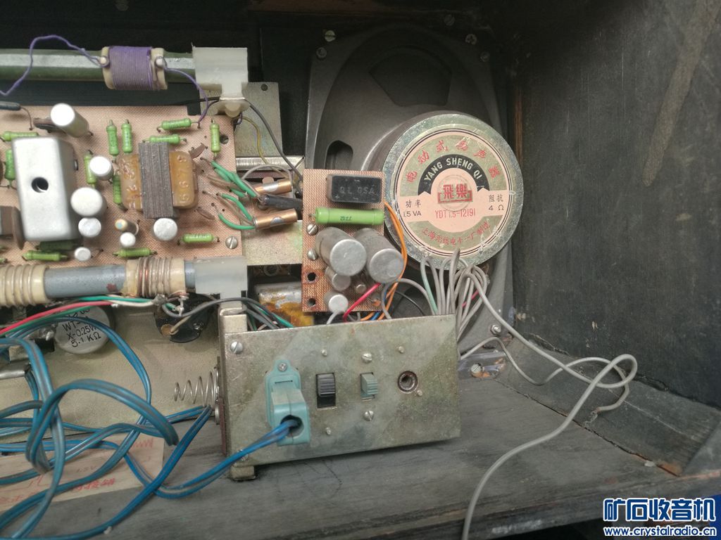

谢谢版主和各位朋友的加分鼓励。上图看看这两台605-2的差别。棕色面板的机器可能要早一些,也许以前面板是银色的,现在看不出了 。用的喇叭功率和阻抗也和后来的不同。棕色的晚上漏光。努力想把两机器的刻度弄得完全吻合看来有点难度,尤其是中间。恐怕要动的东西很多。现在两台灵敏度挺高的。不忍心动了。听短波,没有了干扰。605好机器啊~前两天打理出T241,感觉更喜欢605多一些。灵敏度更高的241在这样的电磁环境下几乎没法听了,短波都不能幸免。
