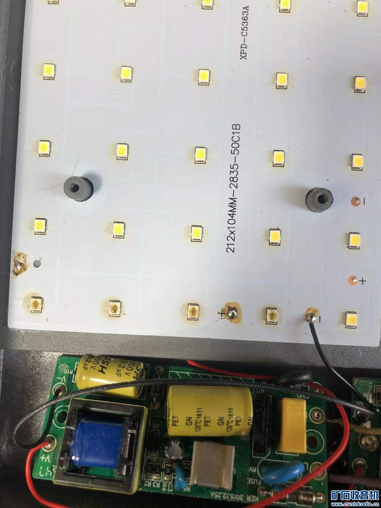

朋友拿来一个LED灯说坏了让修,拆开这个灯里面由4组独立的灯板组成,每一块灯板的灯珠都是串联起来的,现在每块灯板有连续4至10粒灯珠烧掉了
原来想从一些旧的LED灯板上拆一些灯珠换上去,但很难拆下  就算拆下了也没法焊上去因为没有焊接脚
现在想把那些烧掉的全部短接起来用,要是这样需不需要加电阻限流降压??
电源板量得输出有210V左右

如果基板是铝的——放在电熨斗上加热取/焊。
如果是非铝基板——取下坏管——扩大焊盘——低温焊丝焊接(电烙铁功率不能小)。
发表于 2021-12-20 20:03:00 | 显示全部楼层
我都是直接用铁钳把它废除,然后用有引脚老式LED发光管直接焊上,因为是 串联,所以先找出所有坏的灯珠全部换掉。
发表于 2021-12-20 20:37:36 | 显示全部楼层
发表于 2021-12-20 20:40:24 | 显示全部楼层
可以把那些烧掉的全部短接起来用。(理论可以减少三分之一)不需要加电阻限流降压。那个恒流板上有调整电流的电阻。最好把电流调小百分之30。。。。。不过可能用不了多长时间。其他的灯珠已经到寿命了。。。。

 楼主| 发表于 2021-12-20 20:54:37 | 显示全部楼层
看来只好直接短接继续使用了。
