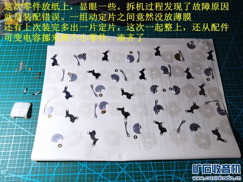

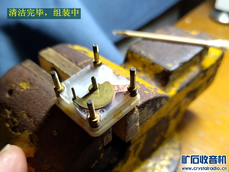

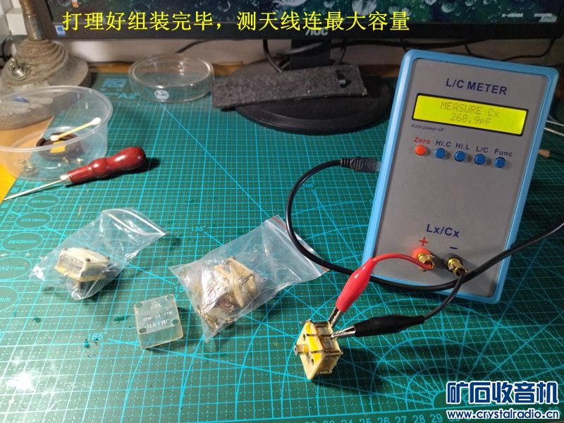

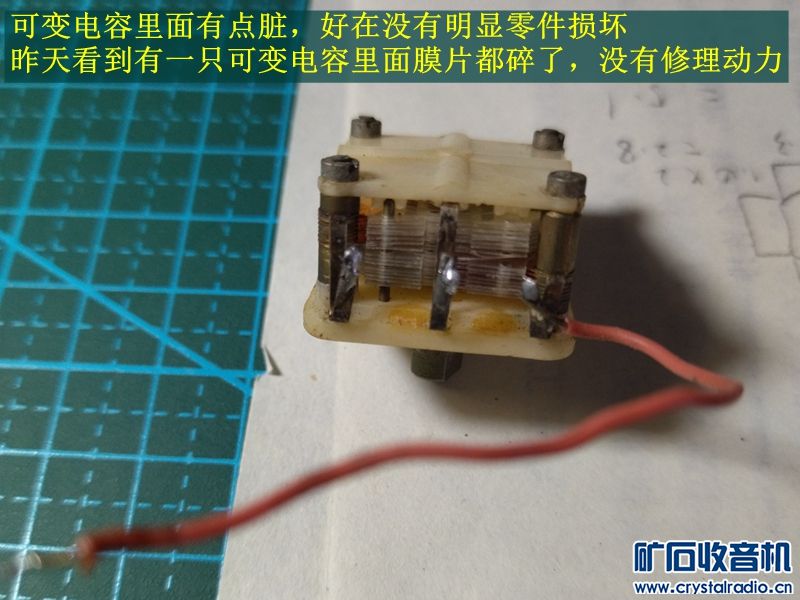

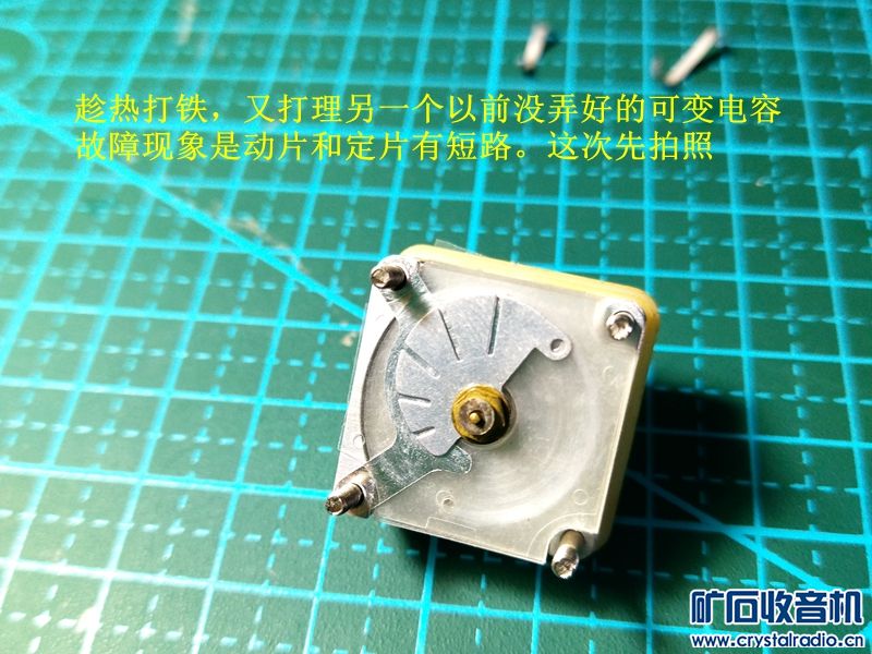

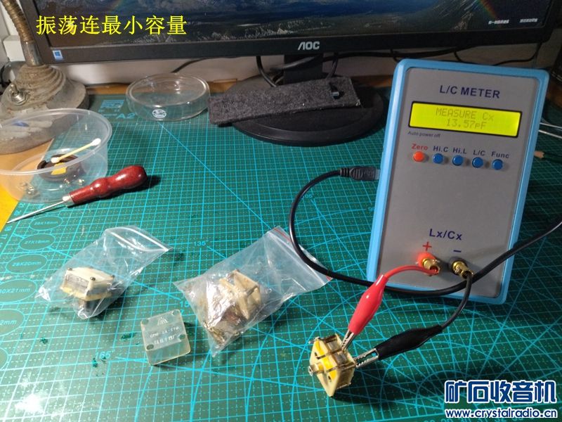

坛里淘了一台海鸥7C2,试用发现调谐声音无动静。拆下可变电容检查发现是里面螺母松了,薄膜之间有很多液体,有机油味。该“人民”牌可变电容看材质还是挺不错的,弃之可惜,只好硬着头皮拆开打理。
经过多次返工,多次趴地下找小零件,最终还是近乎完成了这个“伟大”的工程,特留贴纪念一下^-^
有以下体会与大家分享:
(1)有一个固定的工具很重要,小台虎钳之类的;
(2)一定要将各个零件按顺序在纸上或桌面上摆好,否则极易出错,我就因此返工若干;
(3)最好备有一个配件可变电容随时提供代用品,不然零件太多太小,镊子一夹可能就飞走了……
(4)我用洗手液清洁膜片和小零件,感觉还可以,备一条不脱毛的毛巾擦干零件;
(5)一定要经常拍照片,防止装配错误!我没拍,结果装好后发现可变电容顺时针转容量减小(按照cbm223p的经验操作的),但原机应该是顺时针容量增加,于是刻度盘指示颠倒了……。实在不想重复拆装,我就改了拉线走向,也算可用。

楼主精神可嘉,给我们留下了宝贵的维修经验。个人感觉把拆下的零件放在深色的纸板上看的清楚一些。玩儿了几十年还没拆过密封双联呢。
 楼主| 发表于 2021-12-19 19:57:12 | 显示全部楼层
刚操作的时候比较怕,问题也很多。试多次就OK
