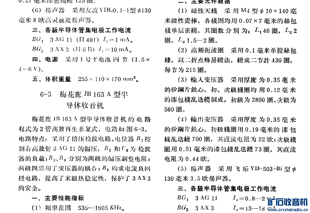

 楼主| 发表于 2022-8-1 12:24:24 | 显示全部楼层
狮子.王 发表于 2022-7-28 14:56
梅花鹿JB163A两管机输入输出变压器数据有吗?
输入0.12线   2800圈    560圈
输出初级0.19线  700圈
      次级0.51线  73圈  (配3.5欧姆喇叭)
    注意:原机输入输出变压器体积不一样。见网上参考照片。
 楼主| 发表于 2022-8-1 13:11:28 | 显示全部楼层
您的4欧姆喇叭输出变压器次级应绕78圈。
